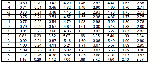

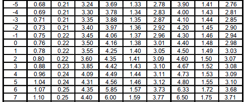

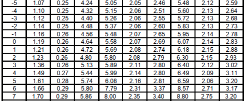

38 λεπτά πριν, raven_gr είπε
Ναι.
Πρόσεξε όμως κάτι:
18άρι :
22άρι:
24άρι:
Κοιτάμε την 3η στήλη από δεξιά για τις θερμοκρασίες που βλέπουμε τέρμα αριστερά.
Ας πούμε στους 2C, το 18αρι μπορεί να δώσει στον χώρο 4600W, το 22άρι 5400 και το 24άρι 6300.
Δεν παίρνω θέση στα BTUs γιατί δεν ξέρουμε πόσο ακριβή είναι τα 5600W απωλειών, δεν ξέρω πόσο θέλεις να το δουλεύεις σε θέρμανση (πχ συμπληρωματικά με το αέριο ή θέλεις και αυτάρκεια), δεν ξέρουμε λεπτομέρειες του χώρου σου και των εξωτερικών συνθηκών σου και γενικά ότι λέμε στο sticky. Μπορεί το 18άρι να φτάνει, μπορεί όχι, μπορεί να μην φτάνει καν το 22άρι, μπορεί το 24άρι να είναι overkill.

29 λεπτά πριν, liakjim είπε
Ναι.
Πρόσεξε όμως κάτι:
18άρι :
22άρι:
24άρι:
