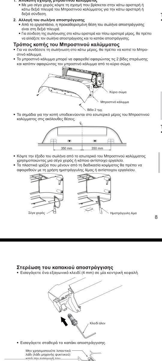

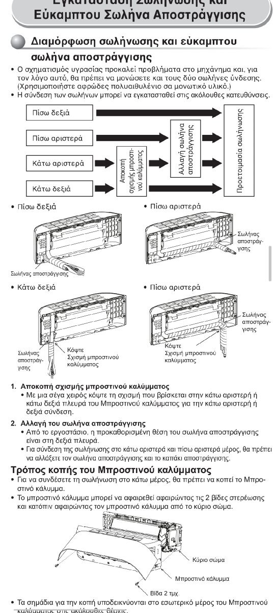

Είδα σε κριτική στο skroutz ότι το Haori έχει έξοδο για τις σωληνώσεις μόνο από την πλάτη και όχι από τα πλάγια. Παραλήγω να την πατήσω με αυτό το θέμα, γιατί έχω μία περίπτωση που πρέπει να μπει σε κάθετο τοίχο και η λύση του να σκαφτεί κανάλι στον τοίχο δεν παίζει.
Με αφορμή αυτό... Υπάρχει κάποιο specification, κάποιος χαρακτηρισμός ή κάτι τέτοιο που φανερώνει σχετικά εύκολα και ασφαλώς ποιο μηχάνημα βγάζει άνοιγμα από τα πλάγια και ποιο όχι ή πρέπει να ψάχνω ένα-ένα τα μοντέλα με το μάτι και ό,τι κάτσει; Γιατί το δεύτερο θα είναι λίγο τρέχα-γύρευε. Κοιτάω συγκεκριμένα για 12άρια σε TOSHIBA, DAIKIN, MITSUBISHI.

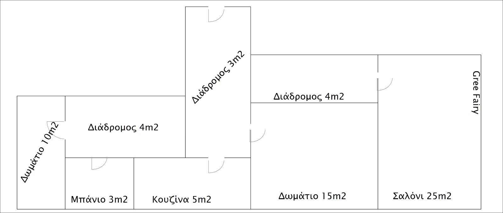

Προσπάθησε να μας φτιάξεις μια κάτοψη του σπιτιού.
Μία φιλότιμη προσπάθεια.
Και όπως ανέφερα προηγουμένως, το 12ρι μπήκε για να προσφέρει αρχικά ψύξη στο σαλόνι αλλά κατάφερε να δώσει επαρκή ψύξη και στα δωμάτια κλείνωντας πόρτα κουζίνας και μπάνιου και ενίοτε και δωματίου των 10m2 όταν δεν έμενε κανείς, στο 26-27 στο high κυρίως με κατανάλωση ως 250w.
Απο πέρυσι βγήκε η ανάγκη θέρμανσης, μόνο στο σαλόνι, για ανάγκες ηλικιωμένου για περίπου 4-5 ώρες/ημέρα, με κλειστή την πόρτα που φυσικά την καλύπτει με κατανάλωση όμως εώς 500w.
Η σκέψη αλλαγής με μεγαλύτερο είναι ώστε να πρσφέρει μία σχετική ζέστη σε όλο το σπίτι (22-23) αυτές τις 4-5 ώρες που θα το ανοίξω, τόσο όσο μέχρι να ανάψω το αέριο και να προσφέρει ψύξη στα ίδια επίπεδα με το 12ρι ίσως δουλεύοντας πιο χαλαρά αλλά το ίδιο οικονομικά.
Αν κρίνεται πως δεν αξίζει τον κόπο, θα μπεί στη θέση του ένα 12ρι πάλι με καλύτερη κατανάλωση σε θέρμανση αλλά και ψύξη, ίσως Shorai Edge, Yukai ή Mitsubishi Electric MSZ/MUZ-BT35VG που όμως έμαθα ότι αντικαταστάθηκε απο πολύ ακριβότερο.

Εφιαλτικό σπίτι για θέρμανση με κλιματιστικά....😕
Ανάλογα τις απώλειες που θα βγάλει η εφαρμογή για κάθε χώρο ξεχωριστά, βλέπω ένα πχ 12αρι στο σαλόνι (ας πούμε ένα atxc35d), ένα 9αρι στο δωμάτιο των 15τμ (yukai/arata) , ένα ακόμη στο δωμάτιο των 10τμ (yukai/arata) και όλες οι πόρτες ανοιχτές.
ΥΓ Αν βάλεις μεγαλύτερο από ότι χρειάζεται το σαλόνι, απλά θα κάνει συνέχεια onoff.
