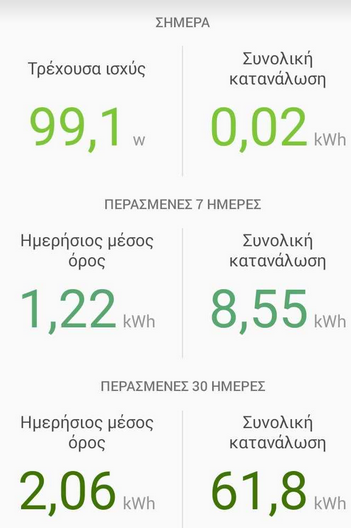

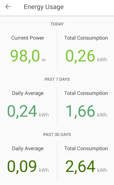

Ψύξη με auto ανεμιστήρα πάντα, εκεί παίζει όσο δεν υπάρχουν απώλειες 98~110w
10 λεπτά πριν, Klausx είπε
Για να δω χαμηλές τιμές στο carrier, πρέπει να βάλω eco . Αν δεν βάλω κόβει από τα 200W. Αν βάλω μέχρι 120W.
1877725681_Annotation2020-09-01231952.jp
30 λεπτά πριν, Klausx είπε
Με follow me;
