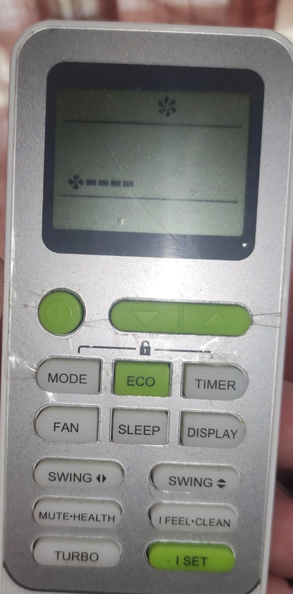

Βγάλε μας μια φωτογραφία το τηλεκοντρόλ ενώ το έχεις βάλει σε θέρμανση.
1 λεπτό πριν, Boubis1411 είπε
Εδω περυσι που το πηρα ειχε κανονικα ρυθμιση θερμοκρασιας !
Μηπως κανω κανα λαθος  στην  επιλογη ?
Είσαι σε λειτουργία απλού ανεμιστήρα. Δεν είναι αυτή η θέρμανση. Δες το εγχειρίδιο σου.
δεν το εχω εδω ειναι το θεμα ! Το πεταξα καταλαθος ! δεν βγαζει σημαδι με Ηλιο παντως οπως το Toyotomi και το carrier .
δεν βγαζει επιλογη με ΗΛΙΟ καθολου απιστευτο
Ρίξε μια ματιά στο tclgreece . Το τηλεκοντρόλ μοιάζει με TCL.
Βασικά πάτα το mode μέχρι να δεις κάτι που να φέρνει σε θέρμανση πχ ήλιο ή αντιστάσεις κτλ
λοιπον οντως δεν εχει ηλιο παρα μονο το αυτοματο-το  κρυο και αυτο που ειπες για ανεμιστηρα !
Στην περιπτωση αυτη τι κανω ?

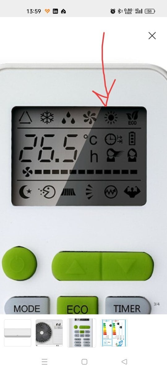

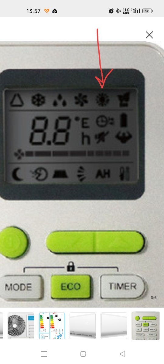

Μάλλον είναι αυτό. Σίγουρα θα το βρεις το σωστό.
Screenshot_2023-10-26-13-57-58-89_b280347c44bac455f84633b668e14b89.jpg.fb550ed52b703bbcf103a777606c368b.jpg
ναι δεν το βγαζει....να προσπαθησω να κανω βιντεο 2 λεπτα -παλια το εβγαζε και ξαφνικα χαθηκε !
Εδώ πιο καθαρά. Αυτό είναι όντως.
Πάτα το mode διαδοχικά μέχρι να κάτσει εκεί η οθόνη.

αυτο εκανα και περυσι και ξαφνικα χαθηκε-το βιντεο δεν ανεβαινει ουτε με 720 αναλυση δυστηχως
αυτο ειναι το κοντρολ -αυτα ειχε περυσι οντως
εβγαλα μπαταριες εβαλα αλλες και παλι τα ιδια δεν ανοιγει το heat . πρεπει να δοκιμασω την επανεκινηση αργοτερα και θα γραψω.
Ίσως να έχεις χαλασμένο τηλεκοντρόλ.
Για το video ανέβασε μια στο YouTube unlisted.
