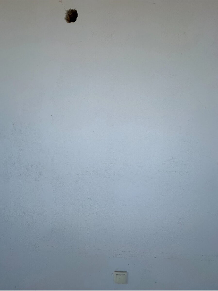

Για κλιματιστικό την είχαν υπολογίσει αλλα έχει δοκάρι εκεί όποτε δεν τρυπαμε εκεί 😕
1 λεπτό πριν, MontzOlee είπε
Αυτή είναι απ έξω
καλυτερα να πάρει ρεύμα από εκεί κ να μπει και η tplink , σωστά ;

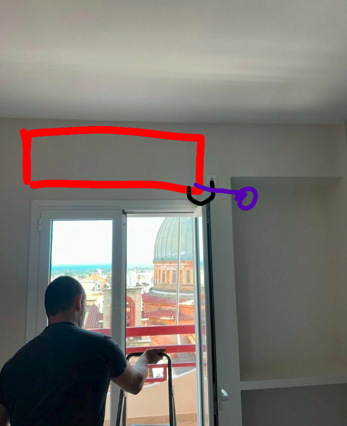

Είναι δοκάρι φίλε δεν γινόταν να τρυπήσει.
δυστυχως μπήκε στα αριστερά όπως βλέπεις την φωτό.

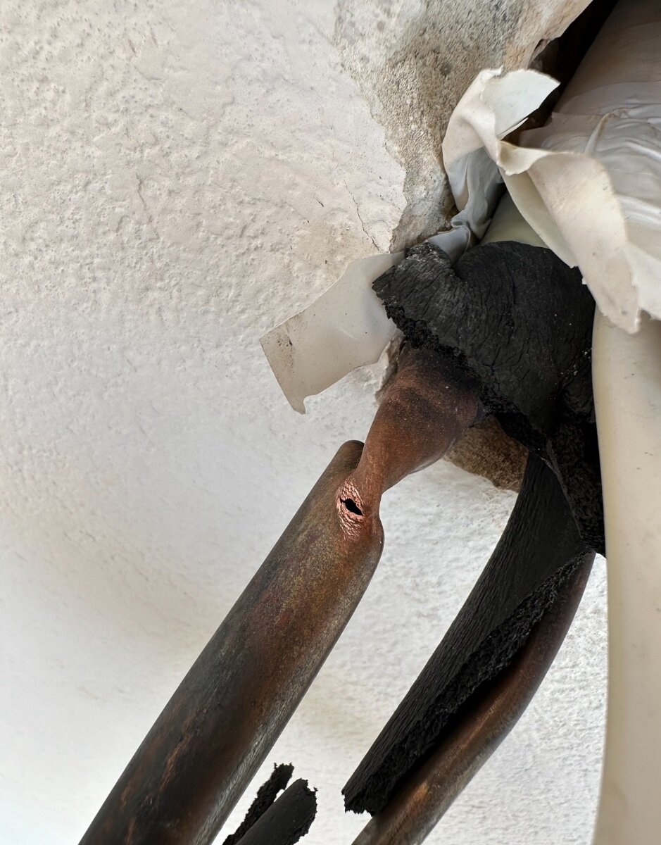

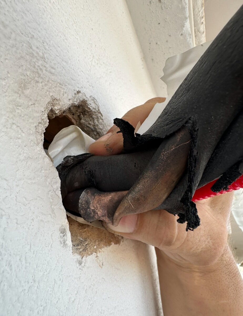

Τέλος είχα μια πολύ άσχημη εμπειρία με ένα κλιματιστικό που κάναμε απεγκατάσταση κ εκ μενού εγκατάσταση.
Το είχα βάλει τον Φεβρουάριο με το πρακτικερ & το ανακυκλωνω αλλάζω συσκευή.
θα αναρτήσω μια φωτογραφία κ θέλω να μου πείτε γνώμη τι πρέπει να κάνω. Πραγματικά τρελάθηκα.
Το ανακάλυψε τυχαία ο τεχνικός.

Εκεί που έχω μπλε κυκλάκι είναι δοκάρι; Αποκλείεται.

Ο τσακισμένος σωλήνας  = κλασική περίπτωση κακής εγκατάστασης. Το βάλατε σωστά τώρα έτσι; Οπότε τώρα τι θέλεις να ψάξεις;

Ναι όχι εκεί δεν είναι δοκάρι , δεν γίνεται να είναι βασικά. Δεν μου έκοψε να το κάνουμε εκεί. 😭Θα στο βγάλω μετά να δεις..

ο τσαλακωμένος σωλήνας είναι αυτό που λες ακριβώς. Ο τεχνικός μου είπε πως ήμουν τυχερός κ οτι έχανε λάδια με αποτέλεσμα αργά η γρήγορα ανάλογα την χρήση να καεί το μηχάνημα. Πληρωμένη την είχα στο κλιματιστικό τότε κ τώρα την πλήρωσα. Δεν αξίζει ένα email παραπόνων για τον λόγο που προανέφερα; Υποτίθεται ότι βάζουν "έμπειρους" τεχνικούς με πιστοποίηση. Όταν δε την στρίψαμε άνοιξε..

σχετικα με τις πρίζες τώρα, επειδή δεν είχε παροχή ρεύματος βγάλαμε απ έξω , πείραζει;
