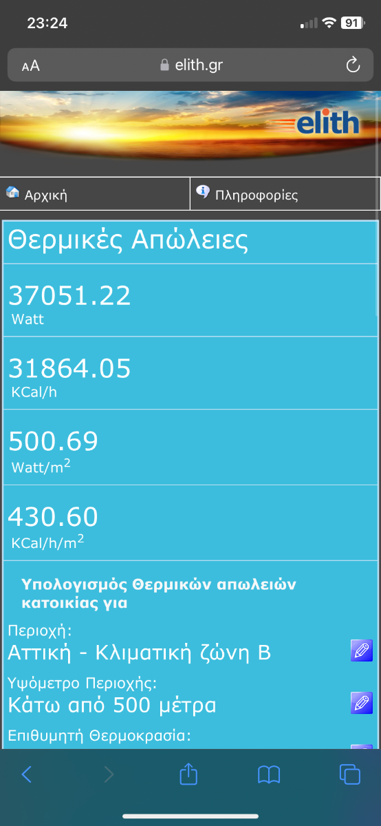

Μου έβγαλε αυτό,τι καταλαβαίνουμε;
@liakjim βλέπω συστήνεις αραιά και που και τα Fujitsu. Πώς κι έτσι;
31 λεπτά πριν, 26ska είπε
Καταλαβαίνουμε ότι έχεις συμπληρώσει κάτι λάθος στο ερωτηματολόγιο. Βγάζεις εξωπραγματικές απώλειες. Έβαλες ύψος κτηρίου κάπου στα 3 μέτρα; Δε ζητάει το ύψος της πολυκατοικίας, αλλά του διαμερίσματός σου.

42 λεπτά πριν, 26ska είπε
Όπως σου λένε πιο πάνω, λάθος εισαγωγή στοιχείων. Στο sticky έχει οδηγίες.

11 λεπτά πριν, 26ska είπε
Δεν καλύπτει το 22αρι;Δεν πρέπει να ειναι οριακο;
Οριακά ναι. Αλλά για βάλε πχ. ενδεικτικά θερμοκρασία 21 βαθμούς να δεις.
4 ώρες πριν, 26ska είπε
Ναι αλλά στα 50τμ η πράξη βγάζει 4300W. Και αν το τρέξεις κανονικά, δλδ βάλεις ανοίγματα κτλ των 50τμ , θα βγει και λιγότερο, οπότε πάμε σε 16-18αρι.
Υπάρχει λοιπόν ισχυρή περίπτωση ένα 24αρι να ξεσκίζεται στα onoff, ειδικά σε θέρμανση. Σε ψύξη μάλλον όχι ή πιο αραιά.
Δλδ στην προσπάθεια σου να καλύψεις όλο το σπίτι, υπάρχει πιθανότητα να αγοράσεις κάτι που είναι ακριβότερο, με χαμηλότερη απόδοση και οικονομία και που στο τέλος δεν θα συμπεριφέρεται σωστά, ενώ το πιθανότερο το σωστό θα ήταν να μπει τώρα ένα καλό 18αρι στον ενιαίο και σταδιακά να αντικαταστήσεις και τα παλιά onoff 9αρια.
