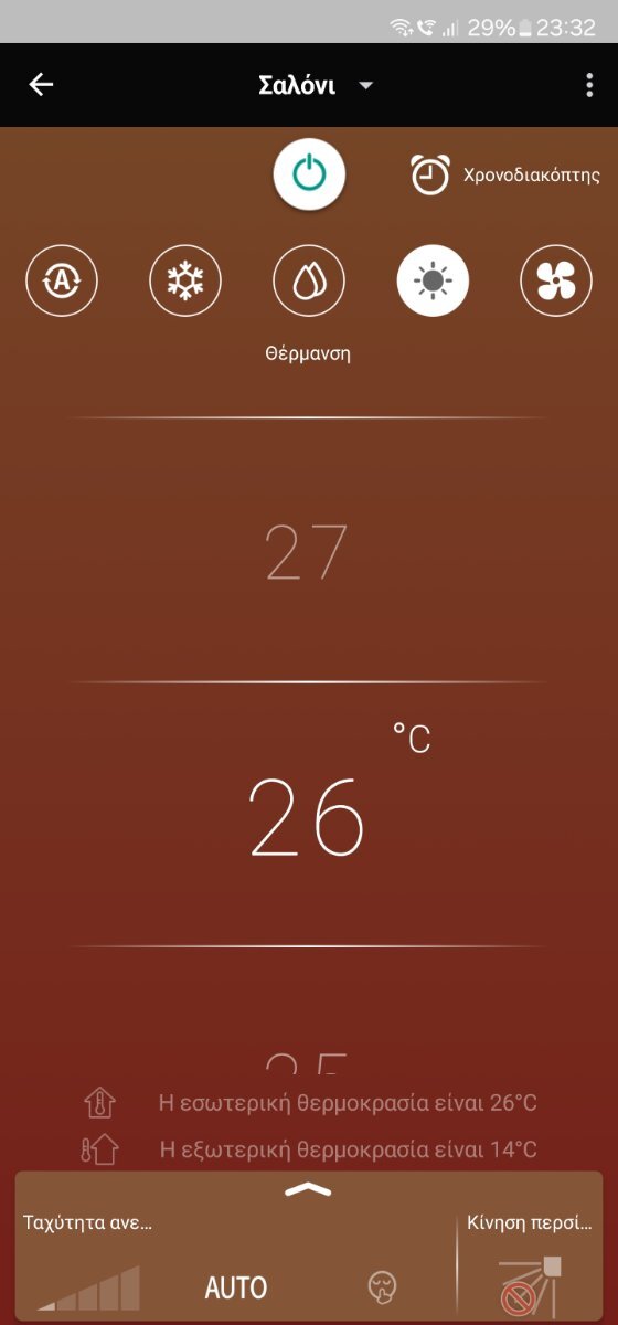

Άνοιξα σήμερα το arata σε θερμοκρασία 26 ενώ στο θερμόμετρο που έχω στο τραπέζι λίγο πιο δίπλα έλεγε 22.5.
Όταν άνοιξε το arata στην εφαρμογή έλεγε ότι έχει 21 μέσα στο σαλόνι τώρα δείχνει 26 μετά από 3 τέταρτα περιπου λειτουργίας αλλά το θερμόμετρο στο τραπέζι δείχνει 23.1
Γιατί τέτοια μεγάλη απόκλιση?

7 ώρες πριν, johnnyman είπε
Για βάλτο πάνω στο κλιματιστικό το θερμόμετρο να δεις ποσό έχει , εκει θα δεις πόση είναι η απόκλιση και αν η θερμοκρασία της εφαρμογής συμβαδίζει με αυτή του θερμόμετρου
Επεξ/σία από dimostr
3 ώρες πριν, dimostr είπε
Καλημέρα.
Θα το δοκιμάσω φίλε μου .
