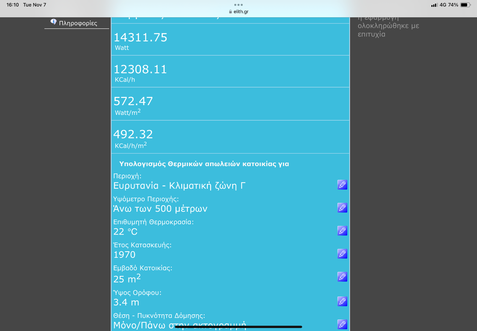

24αρι σε 25 τετραγωνικά είναι συμφέρον για καταναλωσεις,γιατί εγώ 24αρι σε 70 τετραγωνικά θέλω να βάλω και εδώ τα παιδιά μου είπανε ότι δεν γίνεται σωστή δουλειά έτσι.
Άλλο το ένα, άλλο το άλλο.
Άμα το νορμάλ ήταν να βάζαμε 24άρι σε 25 τ.μ., στο σαλόνι θα βάζαμε 100άρι;
Άσχετα αν στον φίλο φαίνεται να αποδίδει.
Τα κλιματιστικά και τα BTU πάνε με τις απωλειες του χώρου που θα είναι τοποθετημένα και όχι με τα τετραγωνικά

2 ώρες πριν, Basketikos_ είπε
Ναι αυτό λέω πως αποδίδει σωστά 24αρι σε 25τ.μ.
23 λεπτά πριν, 26ska είπε
Τυχαίο παράδειγμα , αυτος ο χώρος θέλει 2χ24.000 btu για να καλυφθεί

1 ώρα πριν, dimostr είπε
Προφανώς. Μιλάμε για το μέσο όρο. Ο marmaris άλλωστε δεν είχε απώλειες που "ζήταγαν" 24ρι.
1 λεπτό πριν, Basketikos_ είπε
Δε ξέρω τι απωλειες είχε ο άνθρωπος , ούτε μιλάω συγκεκριμένα για τη περίπτωση του , όμως πρέπει να  είναι ξεκάθαρο ότι τα συστήματα ψύξης θέρμανσης πάνε βάσει των απωλειών που έχει ο καθε χώρος που θα ειναι  τοποθετημένα και όχι με τα τετραγωνικά που είναι μόνο μια παρα πολύ μικρή παράμετρος ανάμεσα σε παρα πολλές άλλες

μην μπερδευεσαι .....εμενα η αγορα ηταν συγκηριακη......εμενα ειναι ΥΠΕΡκαιΒΟΛΙΚΟ .....εσενα πιθανοτατα να σου πεσει λιγο......η ρυθμιση της πλακετας απο την Toshiba παντως ειναι ολα τα λεφτα......εγω ενα 12 ή 14 ηθελα.....μου εκατσε αυτο στα ιδια λεφτα......υπεκυψα ...το θεωρησα ευκαιρια......
απαραιτητη σημειωση.......ολα αυτα που παραθετω ,τα παραθετω απο κεντρο Αθηνας με θερμοκρασια εξωτερικη 1 εως 5 στα περσινα κρυα.......βεβαια αυτο ηθελα στα πολυ δυσκολα να αποδωσει .....απεδωσε καλυτερα απο το πετρελαιο (4ος τελευταιος οροφος σε πολυκατοικια) και ΧΩΡΙΣ βοηθεια απο το καλοριφερ........
ΥΠΟΛΟΓΙΣΜΟΣ ΘΕΡΜΙΚΩΝ ΑΠΩΛΕΙΩΝ ΚΑΤΟΙΚΙΑΣ.pdf
