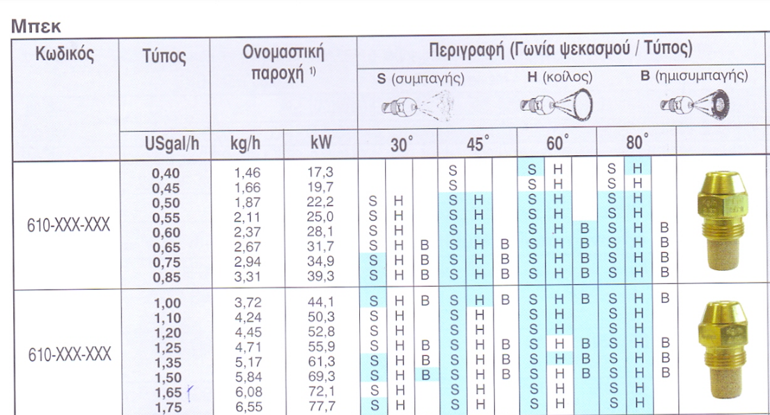

Μέχρι τώρα που αγοράστηκε το κλιματιστικό το σύστημα κεντρικής θέρμανσης πετρελαίου εξυπηρετούσε ~ 300 τετραγωνικά και κάλυπτε άνετα 2 σπίτια με 38650 kcal θερμικές απώλειες.
Τώρα που θα βγεί ο κάτω όροφος απο τις απαιτήσεις του λέβητα πετρελαίου θα πρέπει να κάνω κάτι πχ αλλαγή μπεκ σε μικρότερο?
Έτρεξα το εργαλείο υπολογισμού απωλειών και μου βγάζει ότι οι απαιτήσεις απ τον λέβητα πλέον μειώνονται κατά 9500 kcal σε 29150 kcal.
To μπεκ που έμπαινε μέχρι τώρα ήταν το Danfoss 1,00 με κατανάλωση 3,7 kg/h και απ ότι βλέπω χρείαζεται το 0,75 για περίπου 9500 θερμίδες κάτω.
Είναι αναγκαίο ή δεν έχει σημασία?
Δεν κάνω εγω την συντήρηση αλλά να ξέρω τι θα πώ στον καυστηρατζή που οσονούπω θα έρθει.

Από τη μικρή μου εμπειρία σαν βοηθός καυστηρατζή, αν ο λέβητας είναι υπερδιαστασιολογημένος, το να "πνίξεις" τον καυστήρα με μικρότερο μπεκ δε θα βοηθήσει να κάνεις οικονομία, αντίθετα μπορεί να δημιουργήσει προβλήματα στην καύση.
Αλλά εδώ είμαστε off topic, συμβουλέψου τον καυστηρατζή σου ή ιδανικά κάποιον μηχανολόγο μηχανικό.

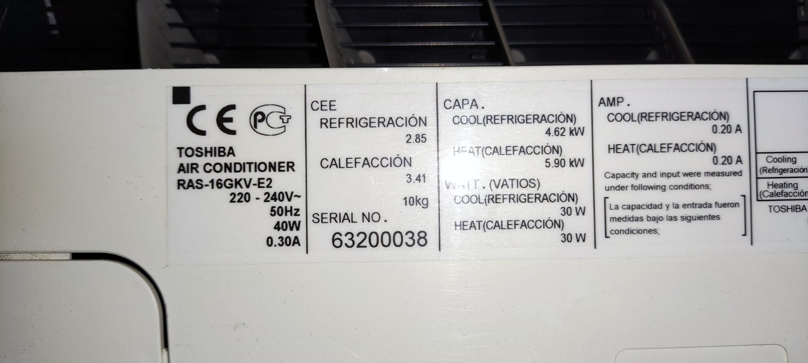

Υπάρχει διαθέσιμο ένα 16άρι toshiba inverter και αναρωτιέμαι αν πρέπει να το βάλω να δουλέψει ή να το αφήσω στην άκρη.
Ο λόγος γίνεται για τα ενεργειακά του περισσότερο, αφού σαν μονάδα παίζει μια χαρά.
Ο χώρος κανονικά απαιτεί μεγαλύτερο κλιματιστικό αλλά αυτό σημαίνει και μεγαλύτερο κόστος αγοράς νέου. :P
Πρόκειται για το παρακάτω, αν κάποιος μπορεί να βγάλει άκρη:
Ευχαριστώ εκ των προτέρων για τις συμβουλές!

Χμμμ έπρεπε να σας δώσω περισσότερες πληροφορίες, έχετε δίκιο.
Για ψύξη περισσότερο θα χρησιμοποιηθεί. Δεν είναι τοποθετημένο αλλά βρίσκεται διαθέσιμο προς εγκατάσταση (δε βρίσκεται εγκατεστημένο σε άλλο χώρο). Σε σαλόνι-κουζίνα σπιτιού πολυκατοικίας (μεσαίος όροφος) κατασκευής τελευταίας 20ετίας με καλή μόνωση για την εποχή του. Δε γνωρίζω άλλες πληροφορίες για το κτίριο. Η σκέψη είναι είτε να αγοραστεί νέο (24άρι λογικά,  είναι αρκετά τα τμ. στο χώρο, υπολογίζω περισσότερα από 40-50τμ χωρίς να γνωρίζω ακριβώς), είτε να χρησιμοποιηθεί αυτό το 16άρι το οποίο λογικά δεν θα φτάνει και λογικα θα δουλεύει στα μέγιστα για να δροσίζει.

Σίγουρος δε θα μπορείς να είσαι, είναι ένα ρίσκο που είμαι διατεθειμένος να πάρω εφόσον το 16άρι υπάρχει και κάθεται.
Ουσιαστικά το ερώτημα περισσότερο είναι κατά πόσο περισσότερο μπορεί να καίει το προαναφερθέν 16άρι toshiba στο 95-100% της λειτουργίας του (R410) σε σχέση με ένα φθηνό αλλά νέο 24άρι (R32).
Θεωρώ πως το 16άρι θα είναι ικανό να δροσίζει τον χώρο αλλά μέχρι εκεί.
Προσπαθώ να βρω τιμές scop/seer για το toshiba αλλα αποτυγχάνω. Πως αλλιώς μπορώ να κάνω τέτοια σύγκριση.
