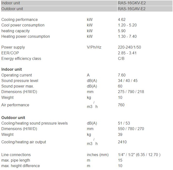

Σίγουρος δε θα μπορείς να είσαι, είναι ένα ρίσκο που είμαι διατεθειμένος να πάρω εφόσον το 16άρι υπάρχει και κάθεται.
Ουσιαστικά το ερώτημα περισσότερο είναι κατά πόσο περισσότερο μπορεί να καίει το προαναφερθέν 16άρι toshiba στο 95-100% της λειτουργίας του (R410) σε σχέση με ένα φθηνό αλλά νέο 24άρι (R32).
Θεωρώ πως το 16άρι θα είναι ικανό να δροσίζει τον χώρο αλλά μέχρι εκεί.
Προσπαθώ να βρω τιμές scop/seer για το toshiba αλλα αποτυγχάνω. Πως αλλιώς μπορώ να κάνω τέτοια σύγκριση.

Φθηνο και νεο 24αρι μη περιμενεις να καιει λιγοτερο απ το 16 αρι παλιο αλλα ομως Toshiba..Ποσα τμ ειναι ο χωρος και τι απωλεις εχει ο χωρος μπορεις να υπολογισεις;
Ο χώρος είναι κουζίνα-σαλόνι μαζί, είναι μεγαλούτσικος... θα έλεγα πάνω από 50τμ.
2 μπαλκόνια, 1 παράθυρο, πόρτα ασφαλείας, αλουμίνια σε αρκετά καλή κατάσταση, τζάμια διπλά.
Κτίριο κοντά 20ετίας αλλά θεωρώ με καλύτερη μόνωση από ανάλογα αντίστοιχης ηλικίας.
30 λεπτά πριν, chocorello είπε
Σου έβαλε ο συμφουριτης πιο πάνω ένα link γ8α να συμπληρώσεις αυτά τα στοιχεία και να βγει τι κλιματιστικό χρειάζεται , εαν το κανεις θα ξέρεις και τι θα καίει
