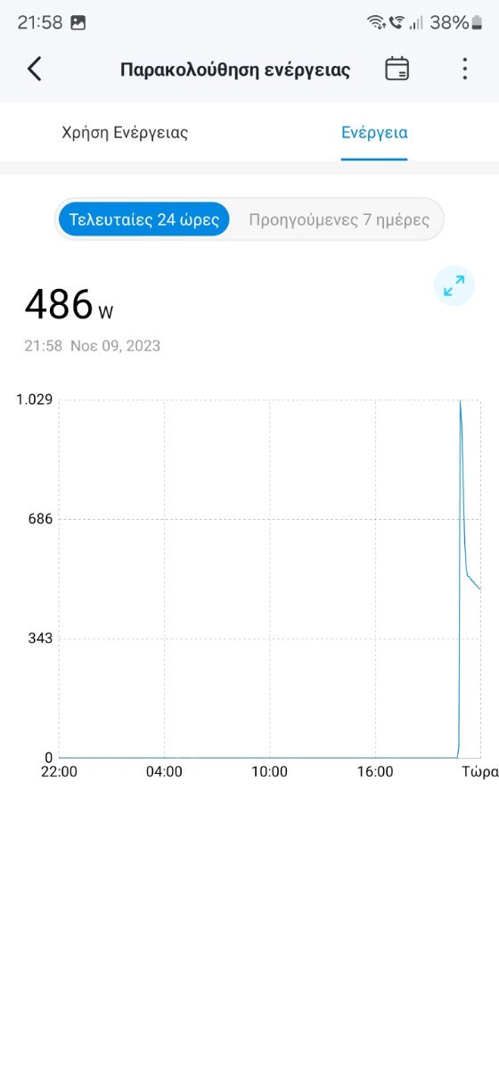

Τώρα βρίσκομαι εδώ από κατανάλωση.

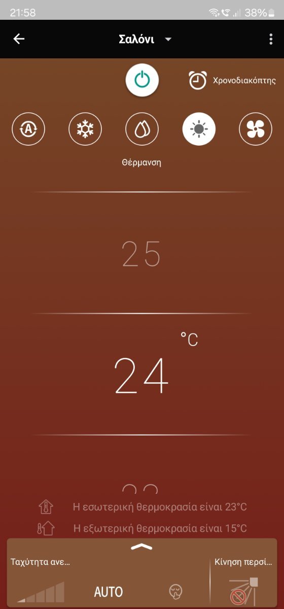

Η εφαρμογή απο τον  wifi ανταπτορα μου αρέσει που λέει και εξωτερική θερμοκρασία.
Μάλλον θα έχει αισθητήρα η μονάδα έξω
