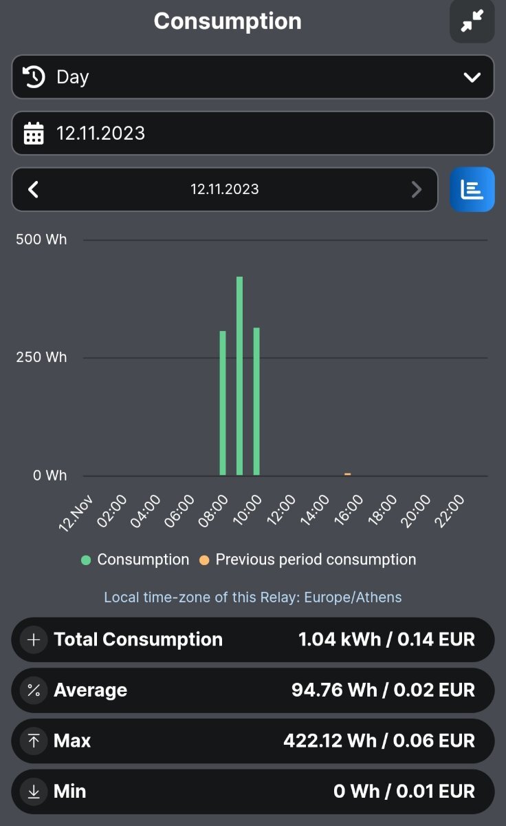

Πάντως αν θες μιας και είναι ο τέλειος καιρός για τεστ σε θέρμανση και ψύξη, πες μας ελάχιστες καταναλώσεις και για τα 2 modes όποτε βρεις χρόνο.
3 λεπτά πριν, liakjim είπε
Το θέμα είναι ότι πριν ένα μηνά εκανα format το pc και δεν εχω προλαβη ακόμη να σεταρω  HA με grafana και μεσω της εφαρμογής απο shelly δεν τα δείχνει το ικανοποιητικά όπως  με HA
Αυτό είναι μέχρι στιγμής πάντως  για θέρμανση

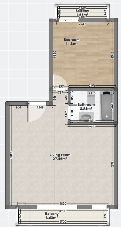

Μάλλον ήρθε η ώρα και για κλιματιστικό, αφού βλέπω ότι έχουν προσφορές. Σκέφτομαι για ένα να πιάνει όλο το σπίτι αλλά δεν είμαι και σίγουρος. Βάζω ένα σχέδιο του σπιτιού μήπως βοηθήσει (Δεξιά κάτω είναι η κουζίνα αλλά δεν την έχω σχεδιάσει ακόμα). Αν μπεί ένα, που συμφέρει η τοποθέτηση? Και τι μοντέλο να κοιτάζω? Στο πατρικό μου έχω ένα Midea Ultimate Comfort 9άρι και έχει πάει πολύ καλά μέχρι τώρα αλλά για κρεβατοκάμαρα μόνο.
Spoiler
Spoiler
  1. Ανώτατο διαθέσιμο ποσό: 999 ευρώ
  2. Νέα αγορά ή αντικατάσταση παλιού: Νέα αγορά
  3. Επιθυμητό κατάστημα ή τύπος καταστήματος: Αδιάφορο, ότι συμφέρει περισσότερο οικονομικά
  4. Χρήση κλιματιστικού προσδιορίζοντας αν είναι για αποκλειστική ψύξη, θέρμανση ή και τα δύο: Και για τα δύο, υποθέτω περισσότερο ψύξη το καλοκαίρι.
  5. Συχνότητα χρήσης πχ περιστασιακή πηγή ψύξης ή αποκλειστική πηγή ψύξης και θέρμανσης κτλ: Περιστασιακά, χρήση περισσότερο το βράδυ.
  6. Αναφέρουμε αν έχουμε και αν μπορούμε να χρησιμοποιήσουμε και εναλλακτικό τρόπο θέρμανσης πχ λέβητας πετρελαίου: Υπάρχουν σώματα με πετρέλαιο.
  7. Χώρος που θα τοποθετηθεί με προσδιορισμό αν θα είναι ενιαίος πχ σαλονοκουζίνα, υπνοδωμάτιο, τραπεζαρία κτλ: Άγνωστο, θεωρώ καλύτερα στην σαλονοκουζίνα.
  8. Τοποθεσία (πόλη και περιοχή αν είναι Αθήνα): Αθήνα - Άνω Ηλιούπολη (190 μέτρα υψόμετρο)
  9. Απαραίτητα, επιθυμητά και αδιάφορα features πχ wifi, ιονιστής,  μεγάλη εγγύηση, αθόρυβο κτλ: Αδιάφορα όλα, αλλά ευπρόσδεκτα.
  10. Πληροφορίες περί μονώσεων, κουφώματα, ιδιαιτερότητες χώρου, προσανατολισμό: Άγνωστη η μόνωση (σπίτι του 2002), μικρή ηλιοφάνεια, ανάμεσα σε άλλες πολυκατοικίες.
Επεξ/σία από Luciddream
36 λεπτά πριν, tollisth είπε
Δεν γίνεται έτσι δουλειά. Αυτά είναι wh. Δεν ξέρεις αν το 250wh είναι σταθερά 250W ή πχ 500-0-500-0-500-0-...

Μάλλον ήρθε η ώρα και για κλιματιστικό, αφού βλέπω ότι έχουν προσφορές. Σκέφτομαι για ένα να πιάνει όλο το σπίτι αλλά δεν είμαι και σίγουρος. Βάζω ένα σχέδιο του σπιτιού μήπως βοηθήσει. Αν μπεί ένα, που συμφέρει η τοποθέτηση? Και τι μοντέλο να κοιτάζω? Στο πατρικό μου έχω ένα Midea Ultimate Comfort 9άρι και έχει πάει πολύ καλά μέχρι τώρα αλλά για κρεβατοκάμαρα μόνο.
  Απόκρυψη περιεχομένων
Ερωτηματολόγιο Αγοράς Κλιματιστικού

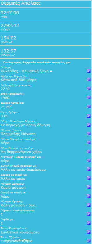

Καλημέρα, λόγω ημερών, αν τυχόν πετύχουμε καμία καλή/συμφέρουσα προσφορά, έχω στο πίσω μέρος του μυαλού μου να αντικαταστήσω το Mitsubishi MSH-09NV του υπνοδωματίου, που λειτουργεί κανονικά αλλά είναι on-off και χρησιμοποιείται μόνο για ψύξη..
Οι απώλειες του χώρου είναι οι παρακάτω στο spoiler, απλά μιλάμε για νησί, όπου οι εξωτερικές θερμοκρασίες τον χειμώνα σπάνια πέφτουν τους 8 βαθμούς (αλλά με πολλή υγρασία), συνήθως το βράδυ είναι 9-12 (ανάλογα τον άνεμο), οπότε είμαστε ελαφρώς πάνω από τα φορτία σχεδιασμού των 7 έξω 20 μέσα (βαθμών) που υπολογίζονται τα κλιματιστικά στη θέρμανση.., να συμπληρώσω πως την ψύξη την καλύπτει επαρκέστατα, θέρμανση δεν έχω δοκιμάσει ποτέ..
Το πρώτο ερώτημα είναι, 9αρι ή 12αρι; (οι απώλειες στους 18 βαθμούς που λέμε πως είναι κοντά στις απαιτήσεις ψύξης είναι 2.6 kW)
Θεωρητικά πιστεύω πως καλύπτει το 9αρι, ίσως να "ζοριστεί" λίγο κάποιες δύσκολες μέρες του χειμώνα, το 12αρι προφανώς θα είναι πιο "άνετο", αλλά φοβάμαι μην αρχίζει τα on-off τις "ήπιες" χειμερινές μέρες
Χρήση θέρμανση και ψύξη, υπάρχει λέβητας πετρελαίου για ανάγκη, αλλά και ψύξη σίγουρα κάθε βράδυ το καλοκαίρι..
Μια λύση οικονομική σχετικά είναι τα ATXC25/35D από το Πλαίσιο που τα κάνει και άτοκες δόσεις, καλά σε θέρμανση, μέτρια σε ψύξη, αλλά λόγω θορύβου δεν τα προτείνετε για υπνοδωμάτια..
Αλλιώς κανένα edge 10 ή 13, αλλά ανεβαίνουμε αρκετά σε κόστος, φυσικά καλύτερο μηχάνημα, αλλά αξίζει το παραπάνω κόστος; Ακόμα καλύτερα κάνα perfera 9αρι, αλλά πάει αρκετά ψηλά σε κόστος που δύσκολα να διαθέσω...
Καμία ιδέα αν και όποτε μπορέσετε @liakjim @Klausx@Specs ?

37 minutes ago, liakjim said:
Έκανα edit με δεύτερο spoiler για να είναι μαζί με την αρχική ερώτηση. Για θερμικές απώλειες νομίζω περισσότερο θα σας μπερδέψω γιατί δεν έχω μπει ακόμα στο σπίτι.

2 ώρες πριν, Luciddream είπε
Δε θα μας μπερδέψεις. Χωρίς τον μπούσουλα αυτόν δεν ξέρει κανείς τι θερμικές απώλειες έχεις και τι μέγεθος χρειάζεσαι. Ακόμα και η κατά προσέγγιση συμπλήρωση είναι καλύτερη. Δε νομίζω ότι αν μπεις μέσα θα έχεις πολύ καλύτερη εικόνα από τώρα.

1 ώρα πριν, Kozanitis1 είπε
