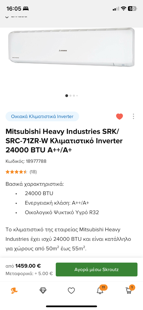

Κοιτάω να αγοράσω ένα καλο και ποιοτικό εργαλείο για ενιαίο χώρο 50 τετραγωνικά και δύο υπνοδωμάτια με διάδρομο.Για θέρμανση υποστηρικτική στα καλοριφέρ και ψύξη το καλοκαίρι.
Υπάρχουν στα υπνοδωμάτια επίσης από ένα 9αρι αλλά όχι inverter.Ειναι και τα δύο Panasonic,το ένα 30ετιας και το άλλο 15ετιας.
Έχω στο νου μου τα mitsubishi heavy ως πολύ καλά μοντέλα,αλλά διαβάζω ότι υπάρχει θέμα με αντιπροσωπεία στην Ελλάδα.
Είναι άλλη εταιρεία λλει η mitsubishi heavy και άλλη η mitsubishi electric.
Άποψη για το συγκεκριμένο;Καποια καλύτερη πρόταση σε αυτά τα χρήματα;

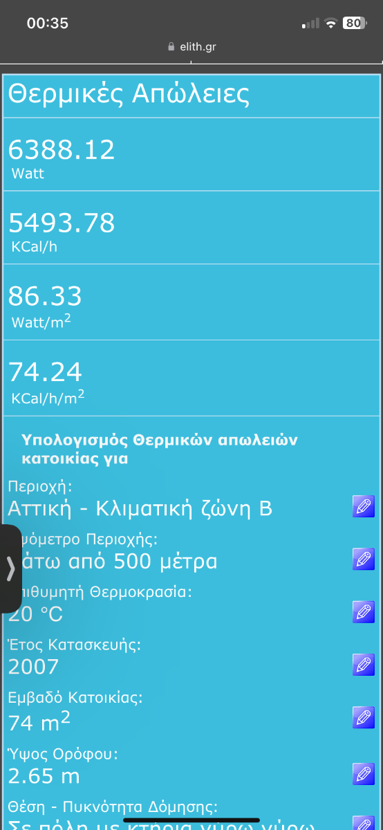

Στις 27/10/2023 στις 8:09 ΜΜ, 26ska είπε
Λοιπόν...Το μπάτζετ είναι μέχρι 1500 ευρώ.Προκειται να αντικαταστήσει ενα 12αρι general electric 15ετιας μη inverter,το οποίο δεν καλύπτει το χώρο που είναι 50 περίπου τετραγωνικά.
Κατάστημα δεν με πειράζει το μόνο που θέλω είναι να έχουν συνεργείο της προκοπής να κάνει σωστή εγκατασταση.
Χρήση 60% ψυξη,40%θερμανση.Υπαρχουν δύο ακόμα κλιματιστικά 9ρια στα υπνοδωμάτια,τα οποία επίσης δεν είναι inverter οπότε θα ήθελα να λειτουργώ μόνο το μεγάλο και να καλύπτει όλο το σπίτι.
Για την θέρμανση υπάρχει και καλοριφέρ αυτόνομο με πετρέλαιο,αλλά θεωρώ ότι θα συμφέρει το κλιματιστικό.
Θα τοποθετηθεί σε σαλονι-τραπεζαρια με κουζίνα,με προοπτική να καλύπτει ειδικά στην ψύξη όλο το σπίτι 70 τετραγωνικά.
Αθήνα κέντρο 4 όροφος σε πολυκατοικία χτισμένη το 2007.
Το ερωτηματολόγιο αφορά αυτό το ποστ.
