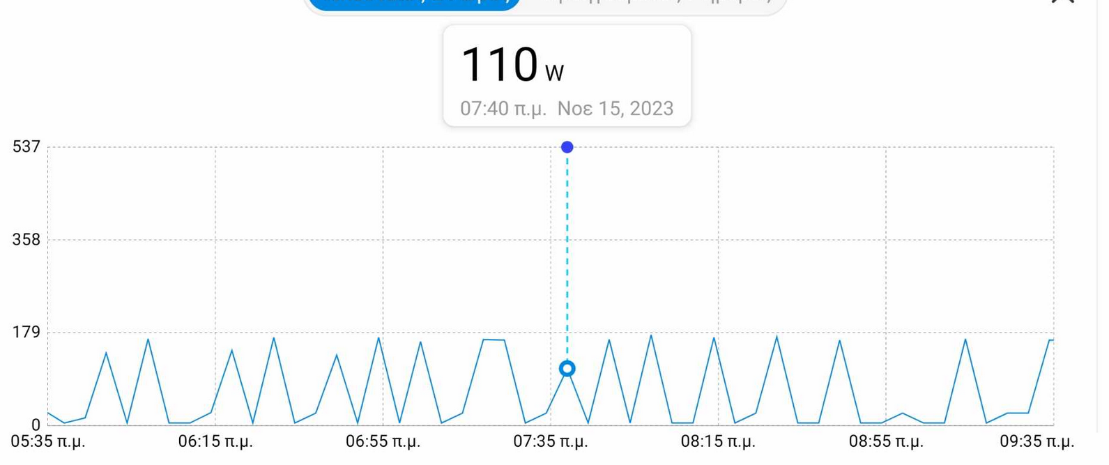

Με πιο εξάρτημα μετράτε καταναλώσεις;
Αυτό είναι η Tapo p110 (πριζα της tp link)

Όχι εντάξει, σοβαρά. Ζητούμενη 21, επιτευκτή 23, εξωτερική 14-18.
Πολλά τα ον-οφφς, αλλά δείτε κατανάλωση στο τέλος της ημέρας! 60 βαττ, μία λάμπα πυρακτώσεως θα έκαιγε το ίδιο (ή και λίγο λιγότερο, μετά πάμε στα 65-70-75 βαττ, όχι ομως παραπάνω).
Η Tapo έχει 5' ανάλυση ενώ οι κύκλοι του daikin μπορεί και 3' , οπότε δεν στα πιάνει σωστά.
Με ανάλυση 5 δευτ, έχεις αυτό:
3 hours ago, liakjim said:
Ότι λέμε στο sticky.
Ναι, επιβεβαιώνω, βάσει του ότι στη θέρμανση κλείνει ο ανεμιστήρας λίγα δευτερόλεπτα μετά το off, οπότε αντιλαμβάνομαι τη διαφορά εύκολα, εν αντιθέσει με την ψύξη, που ΙΣΩΣ ακουστεί κάνα χλχλχλρλχλ από το φρέον και καταλάβεις ότι έγινε ονοφφ.
