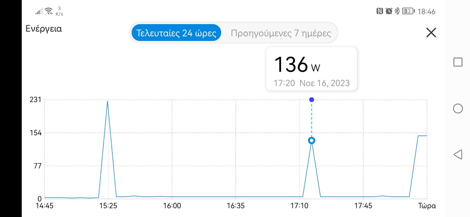

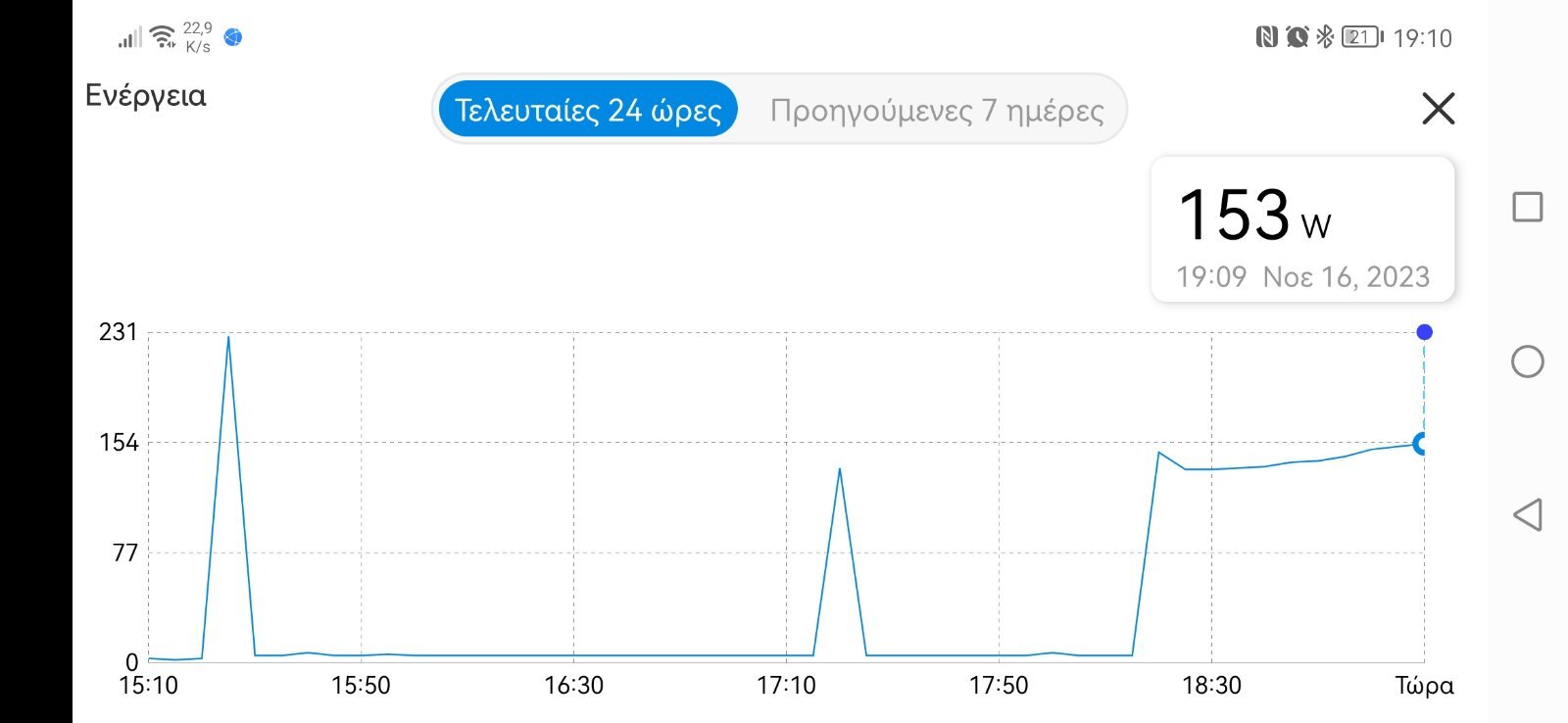

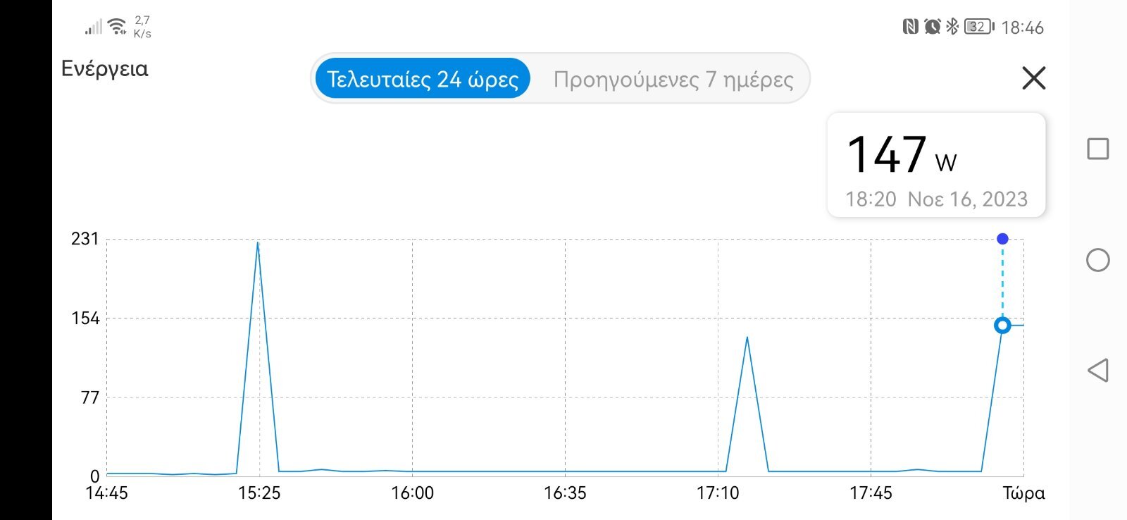

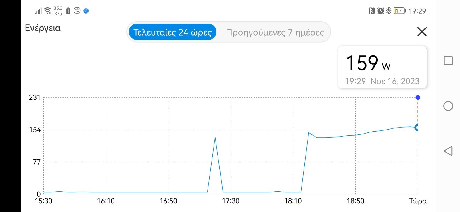

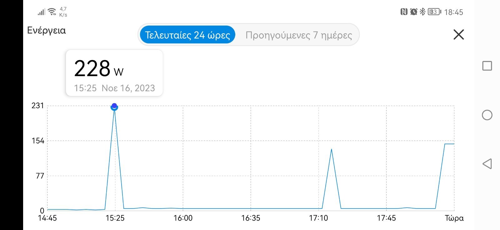

ειπα να τα αναψω και τα τρια κλιματιστικα στο 21 μιας και εξω τωρα εχει 14 αλλα οι εσωτερικες συνθηκες και το toshiba δε τα αφηνουν τα μικρα να αναψουν ειδικα το toyotomi δεν πηρε καν μπροστα , το daikin ακροβατει με τις απωλειες image.png.7ab16231184c8cdb1e244b4330987ac0.pngimage.png.3b62f98c44c42df84a7553e7029e90da.png

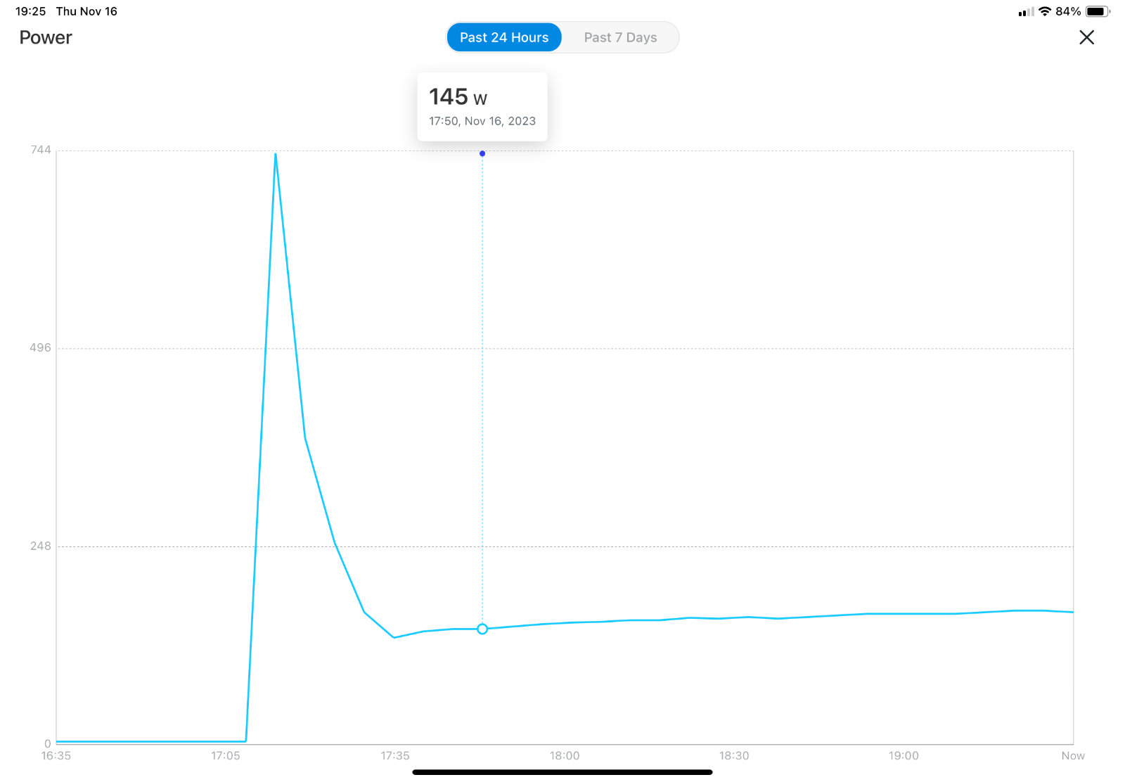

Ας ανεβασω και εγω τα σημερινα νουμερα. Ζήτηση 21 μετά 22 και μετα 23, ουσιαστικά μετά τους 23 πήρε το μηχάνημα. Μια μέτρηση που δεν φαίνεται, είναι όταν ζήτησα τους 23 η ένδειξη έδειξε 680 watt, η οποία έπεσε όταν βγήκε το 5λεπτο της μέτρησης.
Το μηχάνημα είναι το fujitsu AOYG071KLCA, ο χώρος ειναι 40 τμ σε παλιό σπίτι με απώλειες, ξύλινα κουφώματα, μονό τζάμι, αυτό που το σώζει είναι οτι είναι χαμηλοτάβανο.
Η εξωτερική αυτή την ώρα είναι 19,7.
