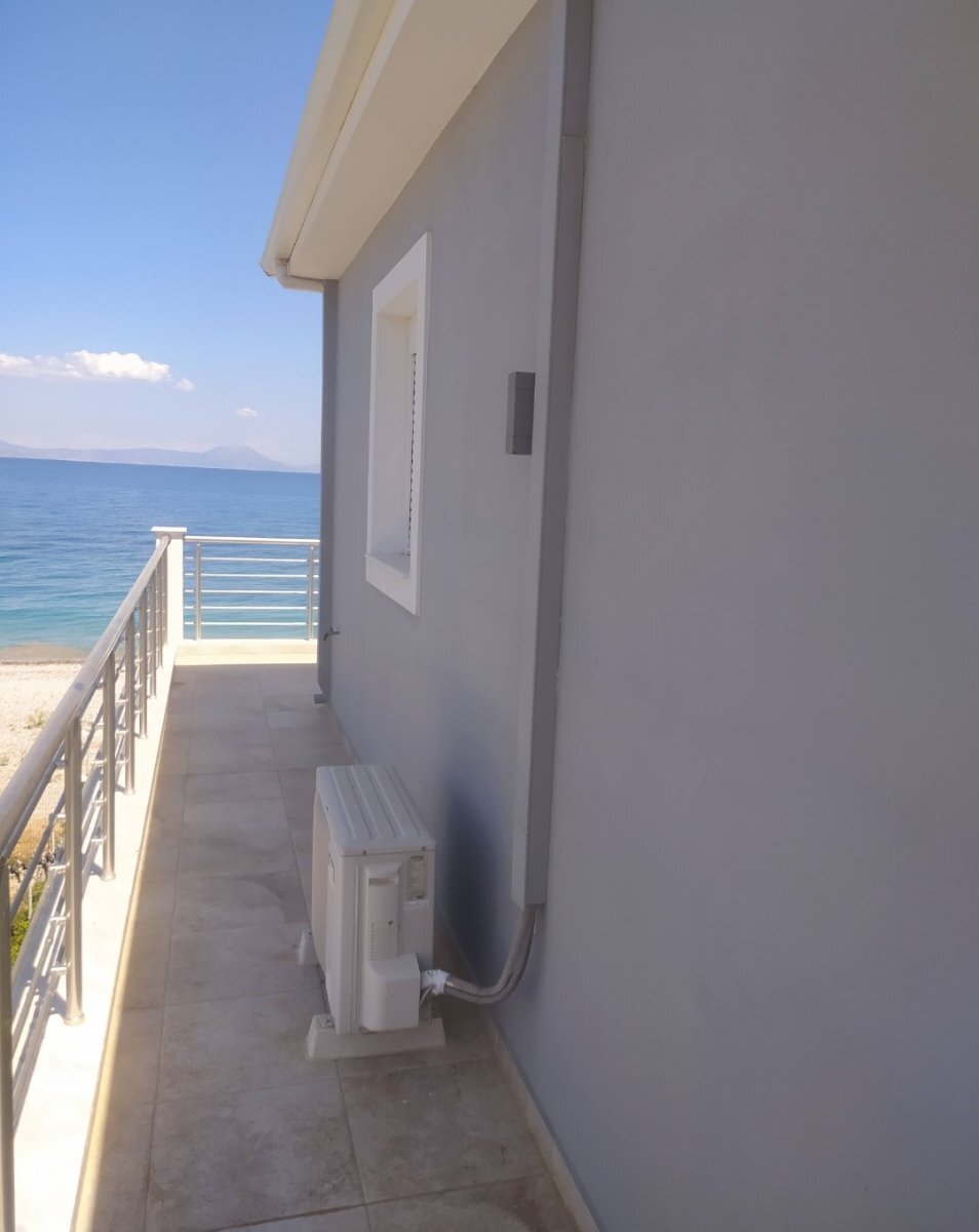

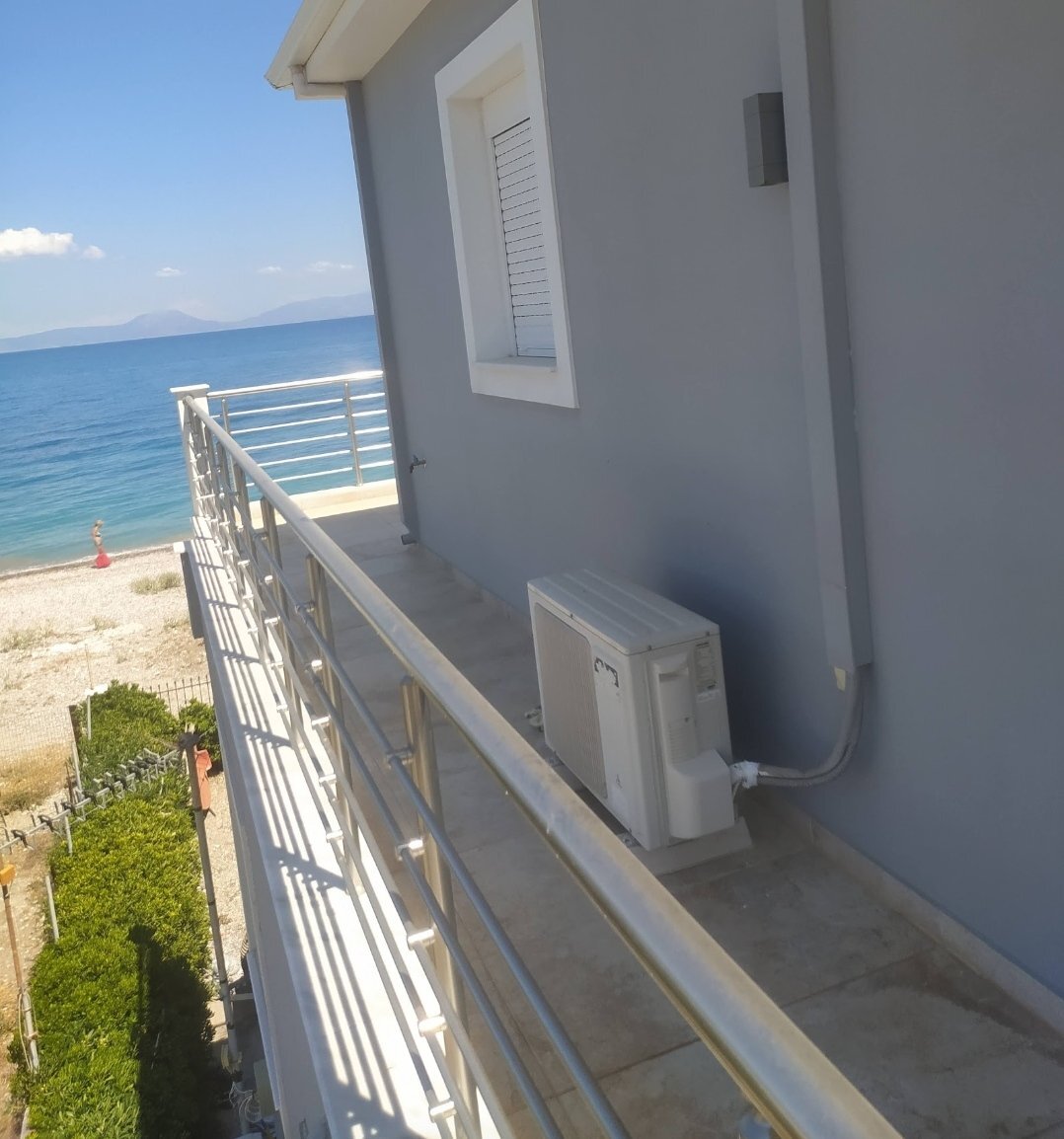

Βάλε φωτογραφία της εξωτερικής μονάδας. Ακόμη δεν έχεις βρει λύσει;
Ακόμα όχι. Ήρθε πάλι ο εξουσιοδοτημένος τεχνικός και άλλαξε το μοτέρ της εξωτερικής μονάδας (της φτερωτής) επειδή πίστευαν πως το παλιό έχει κάποιο κενό και παίζει η φτερωτή όταν ζοριζεται και έτσι προκύπτει ο θόρυβος..πάλι όμως συνεχίζει το πρόβλημα.
1 ώρα πριν, kostaslepe είπε
Δεν βλέπω κάτι περίεργο, αν το βγάλεις από την πρίζα σταματάει;

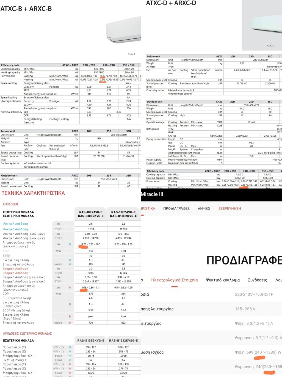

@liakjim, δεν ξέρω αν το έχετε σχολιάσει ή έχω κάποιο λάθος σε αυτή το χαρακτηριστικό που δείχνω. Αυτά που υπογραμμίζω δε δείχνουν την κατώτερη κατανάλωση στα χαρτιά;
