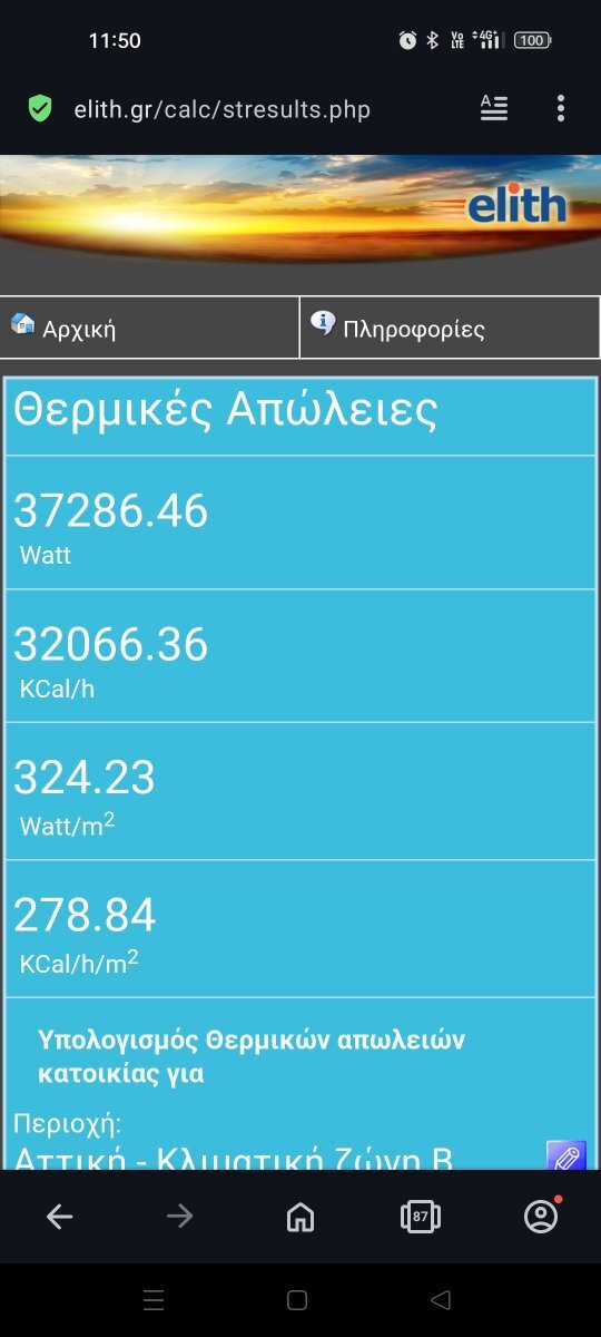

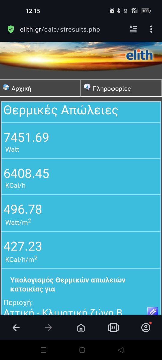

https://www.elith.gr/calc/index.php
Για αρχή και βλέπουμε
5 λεπτά πριν, Dcmpaira είπε
Ή έχεις κάνει λάθος ή έχεις βάλει τις απώλειες όλου του σπιτιού.., αυτές που λες θέλουν 10 12αρια κλιματιστικά για να καλυφθούν
Συμπλήρωσε τον οδηγό μόνο για το δωμάτιο που θες

16 λεπτά πριν, Kozanitis1 είπε
Ναι για όλο το σπίτι με συγχωρείς.

6 λεπτά πριν, Dcmpaira είπε
Φίλε μου κάτι κάνεις λάθος, βάλε σωστές διαστάσεις δωματίου καθώς και τι κουφώματα και μονώσεις έχεις, η οικοδομή του πότε είναι; διαμέρισμα; μονοκατοικία;
500W/m2 απώλειες κάτι έχεις λάθος, ούτε ημιυπαίθριο να ήταν :P
Πόσα τμ είναι το δωμάτιο, 15;
