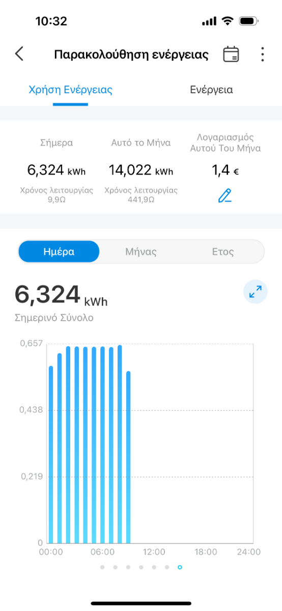

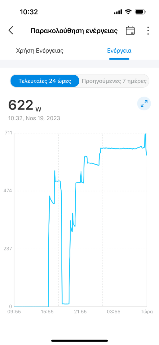

Σας βλέπω μιλάτε για 200+watt κατανάλωση σε θέρμανση.
Εγω με το 16αρι Yukai που με πιανει 600+watt να ανησυχώ; Η θερμοκρασία έχει πιαστεί, είχα ανάψει και λίγο πετρέλαιο και μετά άφησα τα κλιματιστικά να κρατάνε τη ζέστη, όποτε κρυο σπίτι δεν υπήρχε..

Η κατανάλωση όντως φαίνεται αρκετή, αλλά εξαρτάται από τη ζήτηση και τις απώλειές σου. Οπότε θα πρέπει να μας πεις σε τι χώρο βρίσκεται, πόσες απώλειες σου βγάζει το εργαλείο, τρόπο λειτουργίας κτλ
Ενδεικτικά, σε χώρο με 6500W απώλειες, 22.5 ζήτηση και κάπου 10C εξωτερική, το asyg24kmta ζητούσε κάπου 300W.

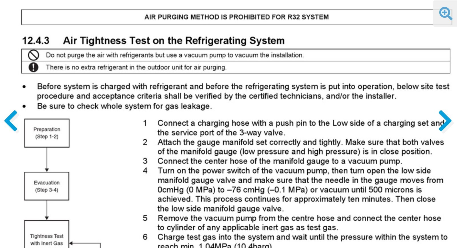

22 hours ago, UlveRz said:
Άκου να σου πω κάτι μου λέει είναι το ίδιο πράγμα εξαέρωση ε το να βάλεις αντλία, απλά η αντλία θα με κάνει να σου κουβαλάω στον τρίτο χωρίς ασανσέρ την αντλία κατάλαβες;  Δουλεύει όπως το καλοριφέρ κάνεις εξαέρωση και είναι το ίδιο.. Δε θα μου πεις εσύ πως να κάνω τη δουλειά μου είμαι ο καλύτερος και έχω και πιστοποίηση και με προσβάλλεις που είπες ότι δεν έχω αντλία και άλλες λοιπές αηδιες σάλτσες ..
Τελικά προφανώς ενώ περίμενα να με γράψει τελικά κουβάλησε αντλία στην πορεία και έγινε άντληση κενού μπροστά μου, και εγινε όπως έπρεπε (πιστεύω) η εγκατάσταση το μηχάνημα φαίνεται πολύ κομπλε.. Αν πιστεύω δεν είχα ζητήσει στην επικοινωνία με την υπάλληλο σωλήνα 3 μέτρα Μιν και αντλία θα ερχόταν χωρίς προφανώς.. Στο τέλος φυσικά ούτε γεια δεν είπαμε.. ξύδι..
Νομίζω ότι το παρακάτω πρέπει να προστεθεί στις "γενικές συμβουλές" του liakjim...
Για να το έχουν όλοι κοντά όταν κάποιο κάθαρμα σαν κι αυτό κάνει τον έξυπνο
AIR PURGING METHOD IS PROHIBITED FOR R32 SYSTEM !
Do not purge the air with refrigerants but use a vacuum pump to vacuum the installation.
There is no extra refrigerant in the outdoor unit for air purging.
