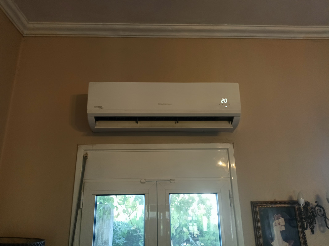

Ολοκληρώθηκε η αποξύλωση του ariston prios 50 των πεθερικών και στη θέση του μπήκε ένα Toshiba Yukai 24άρι. Η χρήση θα είναι κυρίως θέρμανση αλλά και ψύξη στις ημέρες με ζέστη (εδώ - Ωρωπός - είναι γενικά δροσερά το καλοκαίρι, κρύα τον χειμώνα αν και το φετινό καλοκαίρι ήταν ασυνήθιστα ζεστό) .
Προβλεπέ εγκατάσταση σε αποστάσεις, μήκος (βγήκε μόνο του με τη μονάδα στο πάτωμα) και κενό με αντλία μπαταρίας makita και ψηφιακό μανόμετρο σε PSI. Έπιασε -14.7 μέσα σε λιγότερο από 3 λεπτά (στη φωτογραφία δείχνει λίγο πριν βγει στα 14.5) .  Είχε μόνο πλαστικές βάσεις, οπότε ζητήσαμε και βάλαμε τις παλιές τις οποίες και θα αλλάξουμε στην πρώτη ευκαιρία.
Η εσωτερική μονάδα είναι απόλυτα αθόρυβη. Μπαίνεις στον χώρο και είναι αδύνατον να καταλάβεις ακουστικά ότι λειτουργεί κάποιο κλιματιστικό. Εντυπωσιαστήκαμε όλοι μας.
Όσον αφορά την εξωτερική μονάδα, είναι πολύ μικρή σε μέγεθος και κομψή. Πάντως για να είμαι ειλικρινής την περίμενα λιγότερο θορυβώδη. Σε καμιά περίπτωση δεν ενοχλεί, αλλά ακούγεται ο ανεμιστήρας και ένας αμυδρός μεν αλλά αντιληπτός υψίσυχνος ήχος από το twin rotary. Εννοείται απείρως πιο αθόρυβη από τη μονάδα του ariston που έκανε σαν ξεχαρβαλωμένο ψυγείο, αλλά έχω την αίσθηση ότι η μονάδα του asyg24kmta είναι πιο ήσυχη. Θα επανέλθω με συγκριτικό video.
Έγινε και δοκιμαστική λειτουργία σε θέρμανση, αρχικά 30C και μετά 22C ζήτηση με 17 εξωτερική (δεν έχω αλλάξει ακόμη όνομα στο διάγραμμα). Το πρωί έβαλα το Ariston σε ζήτηση 20C με εσωτερική 19C για να φανεί η διαφορά.
Ο χώρος των 45τμ και ~5000W απωλειών ζεστάθηκε αμέσως και όπως βλέπουμε έκανε on-off από τα περίπου 400W.
Δεν έπιασε τα ~335W που δίνει η toshiba για τη θερμοκρασία των 17C, αλλά ίσως με πιο προσεκτική θέση των περσίδων και με λίγο υψηλότερη ταχύτητα ανεμιστήρα να το έφερνα σε πιο χαμηλά watts. Θα αξιολογηθεί πιο προσεκτικά στο μέλλον και με περισσότερα κρύα (που έρχονται από την Κυριακή και μετά).
Εδώ δείχνουν τα δόντια τους τα Fujitsu με τα 150W ελάχιστα watts αλλά τελείως διαφορετική φιλοσοφία λειτουργίας. Τα πεθερικά πάντως δείχνουν ευχαριστημένα κυρίως από την ανύπαρκτη παρουσία της εσωτερικής μονάδας που είναι όντως πραγματικά πολύ εντυπωσιακή.
Μεγάλο αρνητικό το τηλεκοντρόλ, με τη μικρούτσικη οθόνη. Βλέπεις άνετα τη θερμοκρασία, αλλά οι βοηθητικές ρυθμίσεις θέλουν μεγεθυντικό φακό.
Αυτά προς το παρόν.

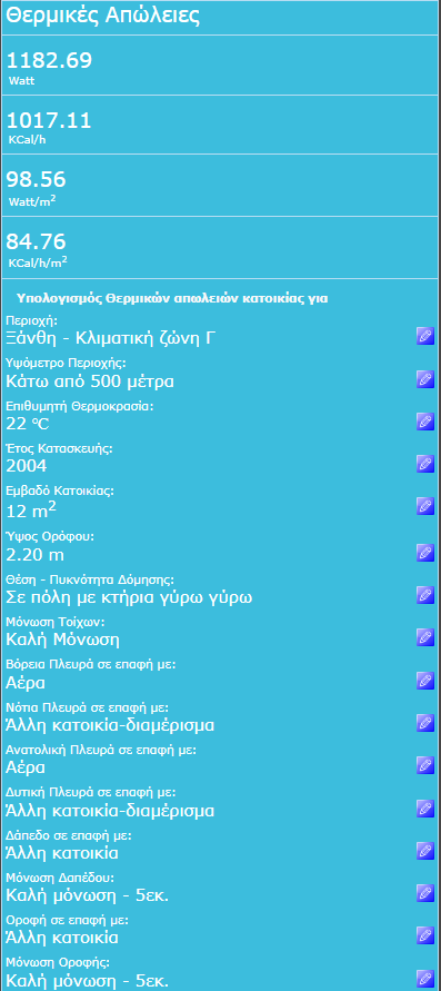

Ερωτηματολόγιο Αγοράς Κλιματιστικού
30 λεπτά πριν, Xanthiotis_2 είπε
Καλησπέρα σας. Τα φώτα σας για επιλογή 12αριού για δωμάτιο (κρεβατοκάμαρα). Με ενδιαφέρει η κατανάλωση ρεύματος κυρίως και ψάχνοντας με το πολύ καλό εξελ που δημιούργησαν τα παιδιά , έχω κατασταλάξει σε mitsubishi, fujitsu , Toytomi. Τι προτείνεται. Τα τεγραγωνικά ειναι 12
1. Ανώτατο διαθέσιμο ποσό 1200 θα πληρωθει με δοσεις
2. Νέα αγορά.
3. Kotsovolos
4. 10% ψύξη 90 % θέρμανση
5. αποκλειστική πηγή  θέρμανσης περιστασιακή ψυξης
6. Ύπαρξη λειτουργικού λέβητα πετρελαίου στην πολυκατοικία που λειτουργεί με ωράριο πρωινές 06.00 εως 08.00 ώρες και απόγευμα 18.30 με 22.00 συνήθως.
7. Κρεβατοκάμαρα 12 τ.μ
8. Ξάνθη Υψόμετρο 43 μ.  η εξωτερική μονάδα θα είναι εκτεθειμένη στον βοριά.
9. μεγάλη εγγύηση
10.Καλη  μονωση, βόρειος προσανατολισμός, κουφώματα αλουμινίου με διπλά τζάμια
11. 1182.69Watt
1017.11KCal/h
98.56Watt/m2
84.76KCal/h/m2
για ζητούμενη θερμοκρασία 22 βαθμών

Με τόσο λίγες απώλειες τι να το κανείς το 12αρι
9αρι χρειάζεσαι και λιγότερο
βεβαια κοίταξε λίγο το ύψος πρέπει να έχεις κάνει λάθος ή το δωμάτιο είναι χαμηλοτάβανο.
Εγω προτείνω Daikin ή Toshiba
