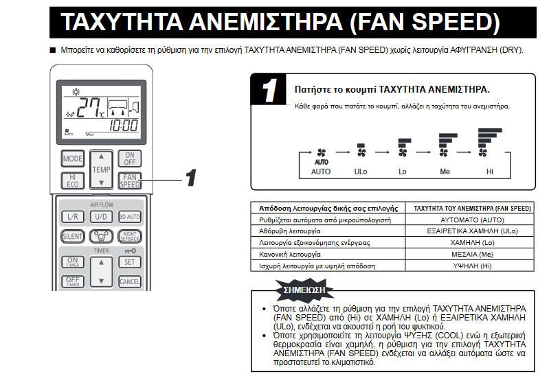

21 λεπτά πριν, MikhailBakurin είπε
Όχι στο high o ανεμιστήρας; Νόμιζα αυτό ήταν το ορθότερον, καθώς παρασύρει με ορμή τη θερμότητα του στοιχείου και την πετά ηδονικά στο χώρο. Όχι;
Θα έλεγα καλύτερα auto, καθώς πλέον στα inverter, η ταχύτητα του ανεμιστήρα μέσα, έχει σχέση με την ισχύ λειτουργία της εξωτερική μονάδας, δες για παράδειγμα στα SRK της Mitsubishi, τι αναφέρει στο manual:
Spoiler

31 λεπτά πριν, Kozanitis1 είπε
  Reveal hidden contents
MMMναι, το βλέπω κι εγώ στα δαηκιν, νόμιζα έχουν χαλάσει ή είναι λίγο περίεργα. Τώρα που το λες αυτό, και με το σκρινσοτ σου, παίζει να έχεις δίκιο.
Μόλις πετύχουν θερμοκρασία χώρου και ανοίξουν σε χαμηλά βατ (150-190), ΔΕΝ φυσάνε τέρμα, ακόμα κι αν τα έχεις βάλει. Προφανώς, γιατί ίσως γίνει καμιά ζημιά, αλλά θεωρώ κυρίως γιατί 150 βαττ με τέρμα αέρα, θα είναι στο όριο του κρύου η θερμοκρασία του ρεύματος αέρα. Μπορεί να κάνουν κάποιο burst 4-5 δευτερολέπτων και ξαναγυρνούν άμεσα στο auto - medium.
