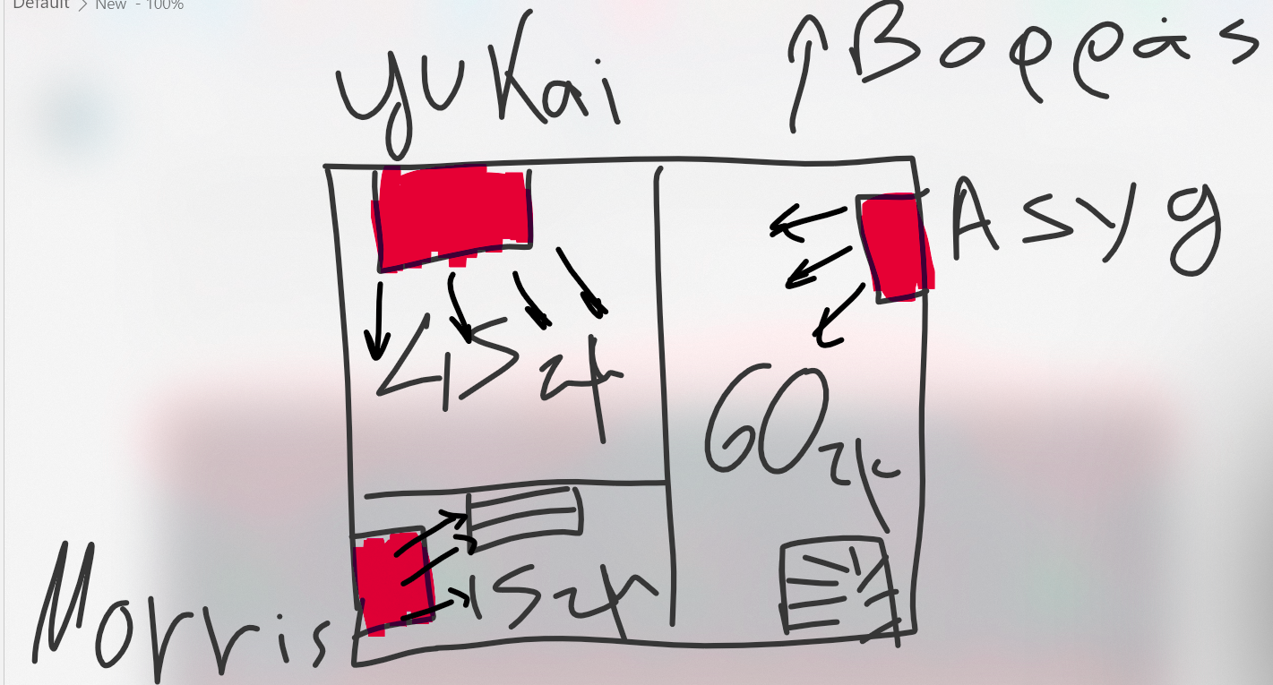

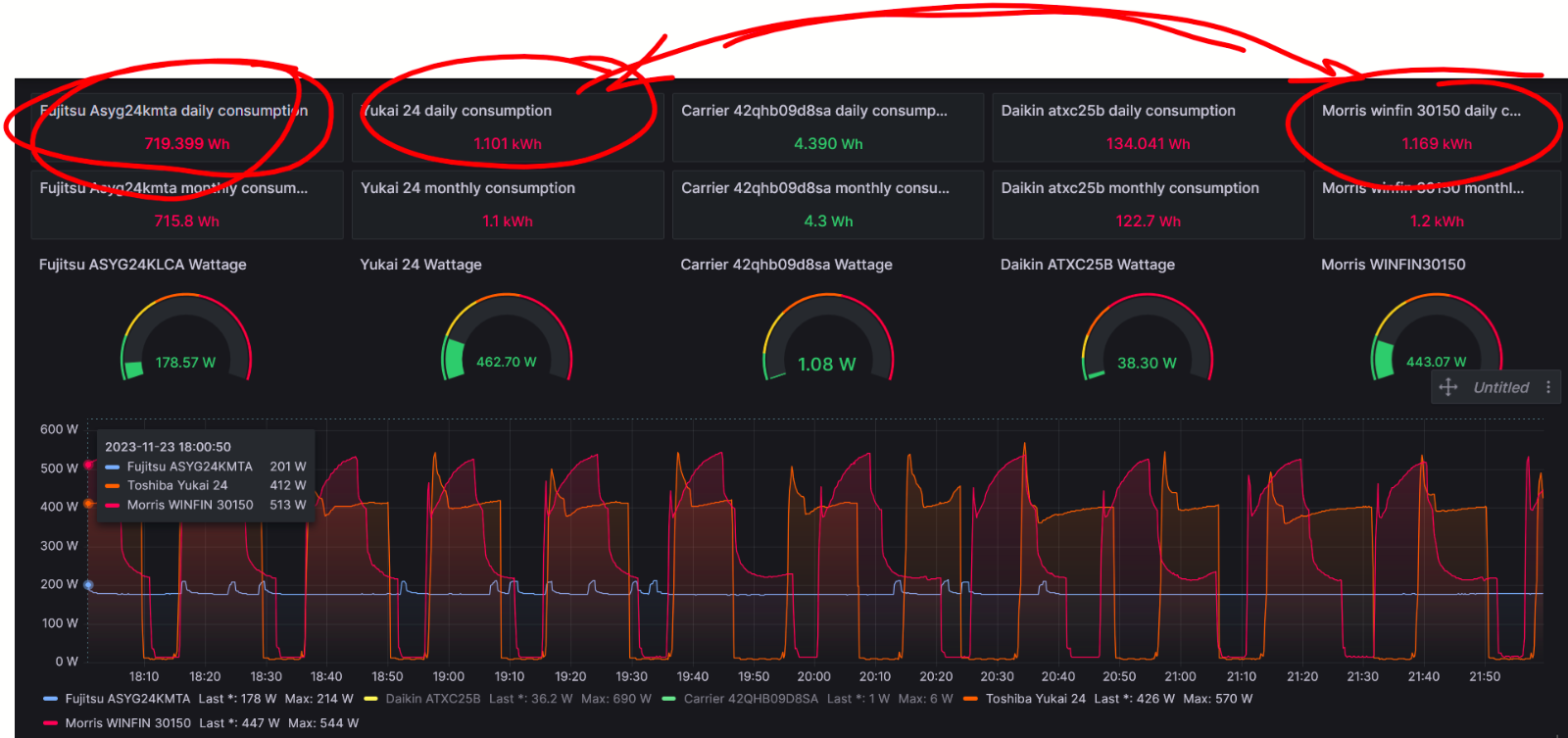

19 ώρες πριν, liakjim είπε
Προς το παρόν δεν με εντυπωσιάζει το yukai με τις επιδόσεις του, τουλάχιστον στις τωρινές ευνοϊκές συνθήκες.
Δεν το λέω κακό πχ δίπλα στα πεθερικά κατάφερε και δούλεψε στα 45τμ με λιγότερες κιλοβατώρες από το morris που είναι σε 15τμ, αλλά είναι λίγο μπερδεμένη η κατάσταση μιας και τα 15τμ είναι 3 σκαλάκια κάτω σε επίπεδο από τα 45τμ και δεν είμαι σίγουρος ποιος βοηθάει ποιον. Κάνουν και on-ff.
Σε εμένα στα 60τμ, το asyg24kmta παίζει εντυπωσιακά οικονομικά.
Θα περιμένω να δω τι θα γίνει όταν κρυώσει ο καιρός.
Τα σπίτια είναι κάπως έτσι :
η αληθεια ειναι οτι πλεον εχω εσενα να συγκρινομαι και να με προβληματιζεις......κι εμενα με προβληματιζει ο τροπος λειτουργιας του yukai σου ,παντα σε συγκριση με το edge μου.....εμενα σε μικροτερο χωρο 26 τ.μ ,σε ηπιοτερο κλιμα ,λειτουργει πιο σταθερα (χωρις on-off)και πιο οικονομικα (360 w ελαχιστη)....ειναι η διαφορα του yukai με του edge τοσο μεγαλη?....και εγω εχω μεγαλη διαδρομη στις σωληνωσεις (την εχω την μοναδα στην ταρατσα) περιπου 3 μετρα σωληνα ......
7 λεπτά πριν, marmaris είπε
Τι ταχύτητα ανεμιστήρα έχεις; Αυτόματη;
Πάντως στο data book, yukai και edge έχουν ακριβώς τα ίδια ελάχιστα watts.
4 λεπτά πριν, marmaris είπε
φετος οταν το δουλεψα ,εξωτερικη ειχε 11.......ζηταγα 22 μεσα ειχα 19 ....ανεμιστηρας auto
Οκ, έχει διαφορά το 11 από το 16. Τα ελάχιστα πέφτουν όσο πέφτει και η εξωτερική (δες το πράσινο σε σχέση με το κίτρινο).
Επίσης παρατηρώ ότι ναι μεν τα ελάχιστα watts είναι ίδια (έως τους 5C, πιο κάτω του yukai είναι λιγότερα), αλλά το edge δίνει περισσότερη ισχύ στον χώρο (στήλη Q).
