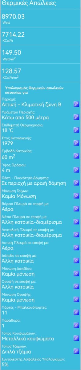

Το κλιματιστικό θα μπει σε χώρο 60τμ ή έχεις βάλει όλο το σπίτι; Νομίζω το δεύτερο βλέποντας τον αριθμό των παραθύρων.
Τρέξε πάλι το utility αλλά ΜΟΝΟ για τον χώρο που θα εξυπηρετήσει αλλάζοντας κατάλληλα όλα τα στοιχεία.
7 λεπτά πριν, liakjim είπε
Το κλιματιστικό θα μπει στην σαλονοκουζίνα αλλά θέλουν να πιάνει όλο το σπίτι. Παράθυρο έχουν μόνο στο μπάνιο.
8 λεπτά πριν, lorddeimos είπε
Δύσκολο ως αδύνατον.
Σφιχτό μπάτζετ.
Ας πάμε εδώ και ότι είναι να γίνει, ας γίνει https://www.you.gr/oikiakes-syskeves-klimatismos-thermansi/klimatistika/klimatistika-toichou/klimatistiko-a-c-haier-tide-green-plus-as68temhra
Θέλει εγκατάσταση από καλό και επιμελή μάστορα σύμφωνα με τις οδηγίες που λέμε στο sticky μιας και είναι λίγο τσομάρι το συγκεκριμένο.
ΥΓ Βάζοντας ένα μεγάλο κλιματιστικό σε έναν χώρο που "σηκώνει" λιγότερο ελπίζοντας ότι θα καλύψουμε όλο το σπίτι, υπάρχει πιθανότητα να μη συμπεριφέρεται σωστά πχ συχνά onoff, εγκλωβισμό αέρα σε θέρμανση, ανάγκη χρήσης σε πιο χαμηλές/υψηλές θερμοκρασίες στον χώρο που βρίσκεται κτλ ή μπορεί και να σας κάτσει.

2 εννιαρια κλίματιστικα τελικά θα ήθελα αν εχετε χρόνο να προτείνετε.. Ευχαριστω και παλι!!
Θερμικές Απώλειες
2433.65Watt
2092.94KCal/h
60.84Watt/m2
52.32KCal/h/m2
Περιοχή: Τρίκαλα - Κλιματική ζώνη Γ
Υψόμετρο Περιοχής: Κάτω από 500 μέτρα
Επιθυμητή Θερμοκρασία: 22 ℃
Έτος Kατασκευής: 1980
Εμβαδό Κατοικίας: 40 m2
Ύψος Ορόφου: 3 m
Θέση - Πυκνότητα Δόμησης: Σε πόλη με κτήρια γύρω γύρω
Μόνωση Τοίχων:
Βόρεια Πλευρά σε επαφή με: Aέρα
Νότια Πλευρά σε επαφή με: Aέρα
Ανατολική Πλευρά σε επαφή με: Aέρα
Δυτική Πλευρά σε επαφή με: Aέρα
Δάπεδο σε επαφή με: Έδαφος
Μόνωση Δαπέδου: Άριστη μόνωση - 7εκ.
Οροφή σε επαφή με: Άλλη κατοικία
Μόνωση Οροφής: Καλή μόνωση - 5εκ.
Πόρτες - Μπαλκονόπορτες: 2
Παράθυρα: 2
Τύπος Κουφωμάτων: Συνθετικά κουφώματα
Τύπος Τζαμιών: Ενεργειακά τζάμια
Συντελεστής Ασφαλείας Υπολογισμών: 5%
35 λεπτά πριν, karthan7 είπε
Υψος οροφου 4 μετρα ? Ψηλοταβανο ειναι ή εχεις κανει λαθος ?
Ότι μου είπαν. Μπορεί να κάνουν και λάθος. Τι να πω...

Μάλλον θα εννοείς 2Χ20τμ.
Έχεις άριστες μονώσεις, αν μπορείς βάλε daikin perfera. Μάλλον είναι η ιδανική επιλογή. Ακριβή, αλλά παίζουν προσφορές. https://www.kotsovolos.gr/air-condition-heaters/air-condition/7000-to-15000-btu/230119-null
Αν δεν μπορείς δεν ξέρω, ίσως κανά toshiba yukai/arata. Θα λιώνει στο onoff ίσως.
Να σε πάμε σε κινέζικο με follow me; Δεν μου πάει η καρδιά, αλλά ίσως να είναι ένας τρόπος προσέγγισης. Σκέφτομαι για Midea All Easy Pro.
Επεξ/σία από liakjim
1 ώρα πριν, liakjim είπε
Σφιχτό μπάτζετ.
Ευχαριστώ για την βοήθεια. Το πιθανότερο όπως καταλαβαίνω είναι ότι θέλουν κάποιες ώρες να είναι το μισό που θα έχει κλιματισμό και μερικές όλο. Τις πιο πολλές το μισό
