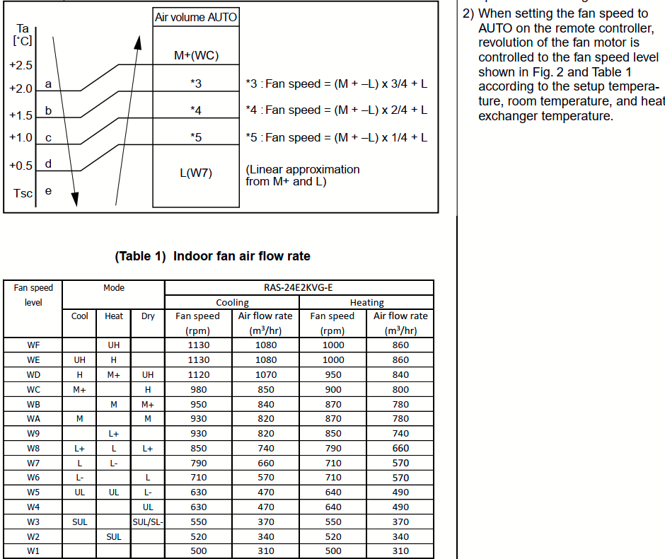

11 hours ago, liakjim said:
Σύγκριση (βασικά δεν υπάρχει σύγκριση), μεταξύ των εσωτερικών μονάδων των asyg24kmta και toshiba yukai 24000. Έχω την αίσθηση ότι στεκόμουν λίγο πιο κοντά στο Fujitsu, όχι ότι αλλάζει κάτι. Οι ανεμιστήρες είναι στο auto. Στο Fujitsu σημαίνει (συνήθως) low.  Στο yukai το auto σημαίνει το κάτωθι:
Πάμε στο video. Τεράστια η διαφορά. Ευτυχώς live , ο θόρυβος του asyg24kmta είναι πολύ ανεκτός, τουλάχιστον στα δικά μου αυτιά. Αλλά δεν είναι ο τάφος όπως το yukai.
Προτιμουσα να ειναι και τα 2 στο low και medium επιλογη fan.
Επισης σε αυτες τις ρυθμισεις ta κυβικα αερα που βγαζουν ειναι κοντα?
Οσον αφορα defrost, toshiba edge 18 η kmta 18 , θα ειναι πιο ευαλωτο (θεσσαλονικη)?
Επεξ/σία από insomniagfg
asyg24kmta -> 640μ3/ωρα
yukai (αν ήταν και αυτό σε low)-> 570μ3/ωρα
Θα προσπαθήσω να κάνω και τεστ σε fixed ταχύτητες.
Τα toshiba φαίνεται ότι είναι ανθεκτικά σε defrost, ενώ τα fujitsu όχι.
