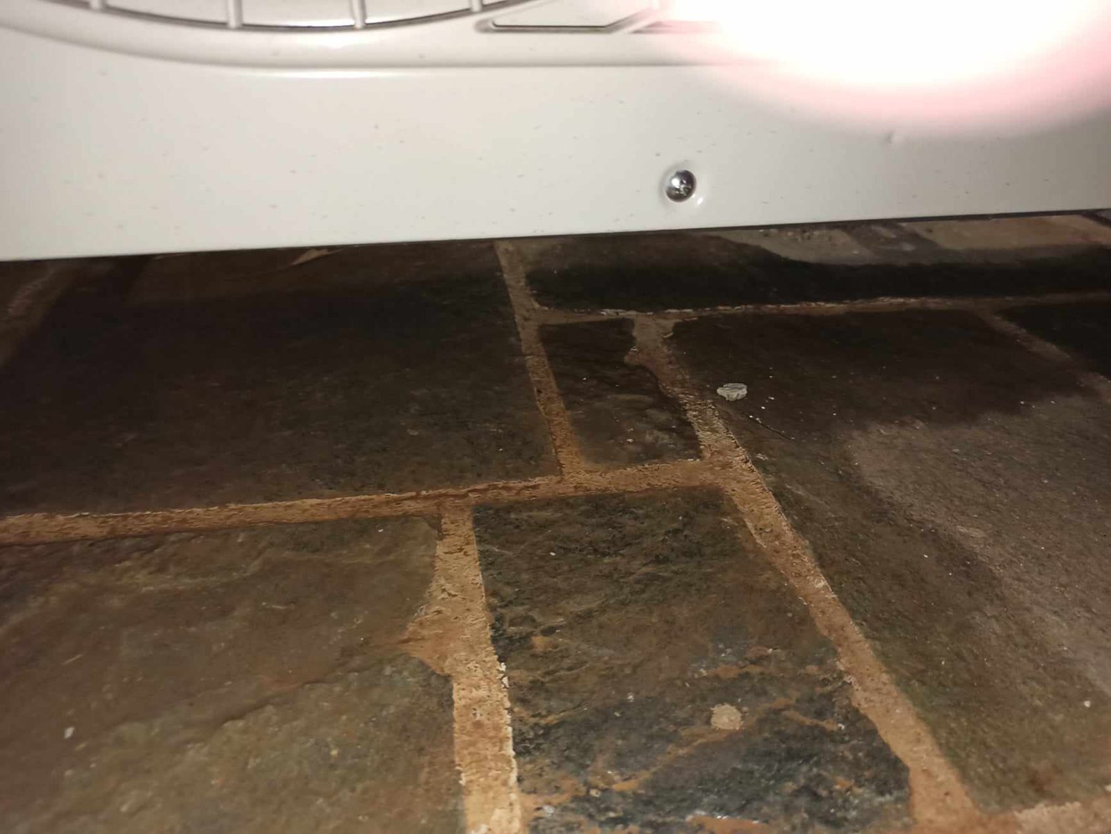

Καλησπερα,εχθες εβαλα το yukai το 12 αρι στη θερμανση  και ειδα οτι εβγαλε αρκετο νερο η εξωτερικη μοναδα
οχι απο το σωληνακι αποχετευσης αλλα  περιπου στο κεντρο της μοναδας απο κατω.Το ειχα βαλει στους 23 βαθμους στην μεγαλυτερη σκαλα ανεμιστηρα.Σημερα το εβαλα στου ιδιους βαθμους στην μεσαια σκαλα,δεν εβγαλε νερο.
Απο οσο γνωριζω μονο το καλοκαιρι βγαζει νερο η εξωτερικη μοναδα,τι μπορει να εφταιξε τωρα?
Να αναφερω αν παιζει ρολο οτι για 2 μηνες το κλιματιστικο ηταν εκτος πριζας.
Να εκανε καποια αποψυξη?δυσκολο το βρισκω με τετοιες θερμοκρασιες.

Όταν θερμαίνεται το εσωτερικό στοιχείο, το εξωτερικό ψύχεται. Οπότε, συμπυκνώνεται υγρασία στην εξωτερική μονάδα, εφόσον το σημείο δρόσου έξω είναι ψηλότερο από τη θερμοκρασία στην οποία πέφτει το στοιχείο. Χθες βράδυ, είχαμε ψηλό σημείο δρόσου και αρκετή υγρασία, οπότε το κλιματιστικό σου υγροποίησε λίγη από την εξωτερική υγρασία. Nothing to see here! Απολύτως φυσιολογικό.
Έπρεπε όμως ο εγκαταστάτης σου να έχει βάλει εκεί ένα σωληνάκι απορροής που να "βρίσκει" αυτό της εσωτερικής μονάδας και να πηγαίνει στο ίδιο σημείο απόρριψης. Τώρα, επειδή τσιγκουνεύτηκε αυτός 1-2 ευρώ και 5-10 λεπτά κόπου, θα σου γίνεται η βεράντα πλημμύρα. Δες μήπως βάλεις εκεί κάνα πιάτο - δίσκο.

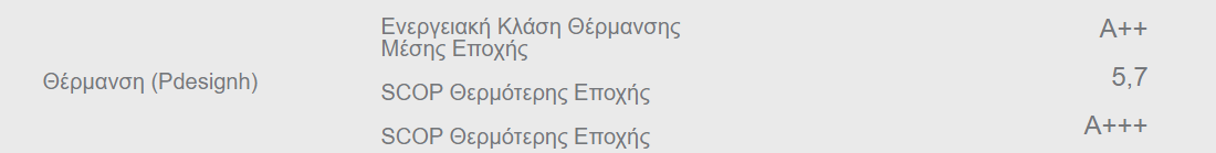

Το κλιματιστικό Toyotomi Izuru All TRN/TRG-2328ZR είναι Α++ ή Α+++ στην θέρμανση;
Άλλο κατάστημα γράφει Α+++ (βλέπε Public, plaisio), άλλο Α++ (όπως το skroutz και τα περισσότερα σε αυτό). Στο site της εταιρείας αναφέρει αυτό:
Δεν μας ενδιαφέρει τι είναι, καλό θα ήταν να πας σε κάποιο άλλο κλιματιστικό.
10 λεπτά πριν, liakjim είπε
Το θέμα είναι ότι έχει αγοραστεί ήδη από συγγενή που του το πούλησαν σαν Α+++. Μου το πρότεινε γιατί ενδιαφέρομαι και εγώ για 9άρι.
Τον παραπληροφόρησαν; Γιατί δεν προτείνεται το συγκεκριμένο και πως ξεχωρίζει τελικά σε ποια κλάση ανήκουν;

Για περιστασιακή χρήση θα έλεγα ότι είναι λίγο overkill το Perfera που προτάθηκε ( εννοείται αν έχεις το κασέρι, είναι κορυφή).
Αν θα ήθελες κάτι πιο οικονομικό και καλό, θα κοίταζα για το Toshiba arata/yukai.
18 λεπτά πριν, Patrick147 είπε
Είναι
Όχι
Γιατί είναι 10  χρόνων μοντέλο και είναι φασον GREE
Μέση ζώνη
θερμη ζώνη
ελλαδα κατα 99% κοιταμε θερμή ζώνη ποσά Α+++ έχει
