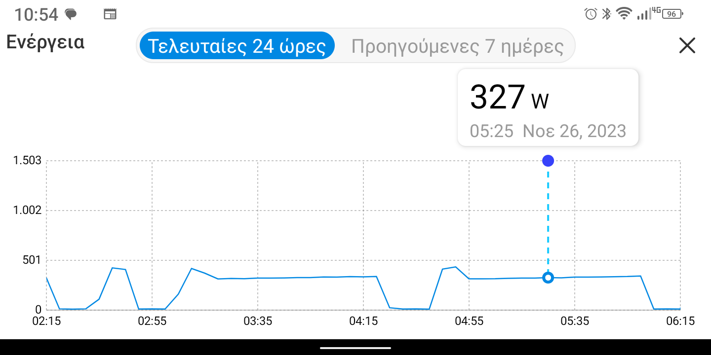

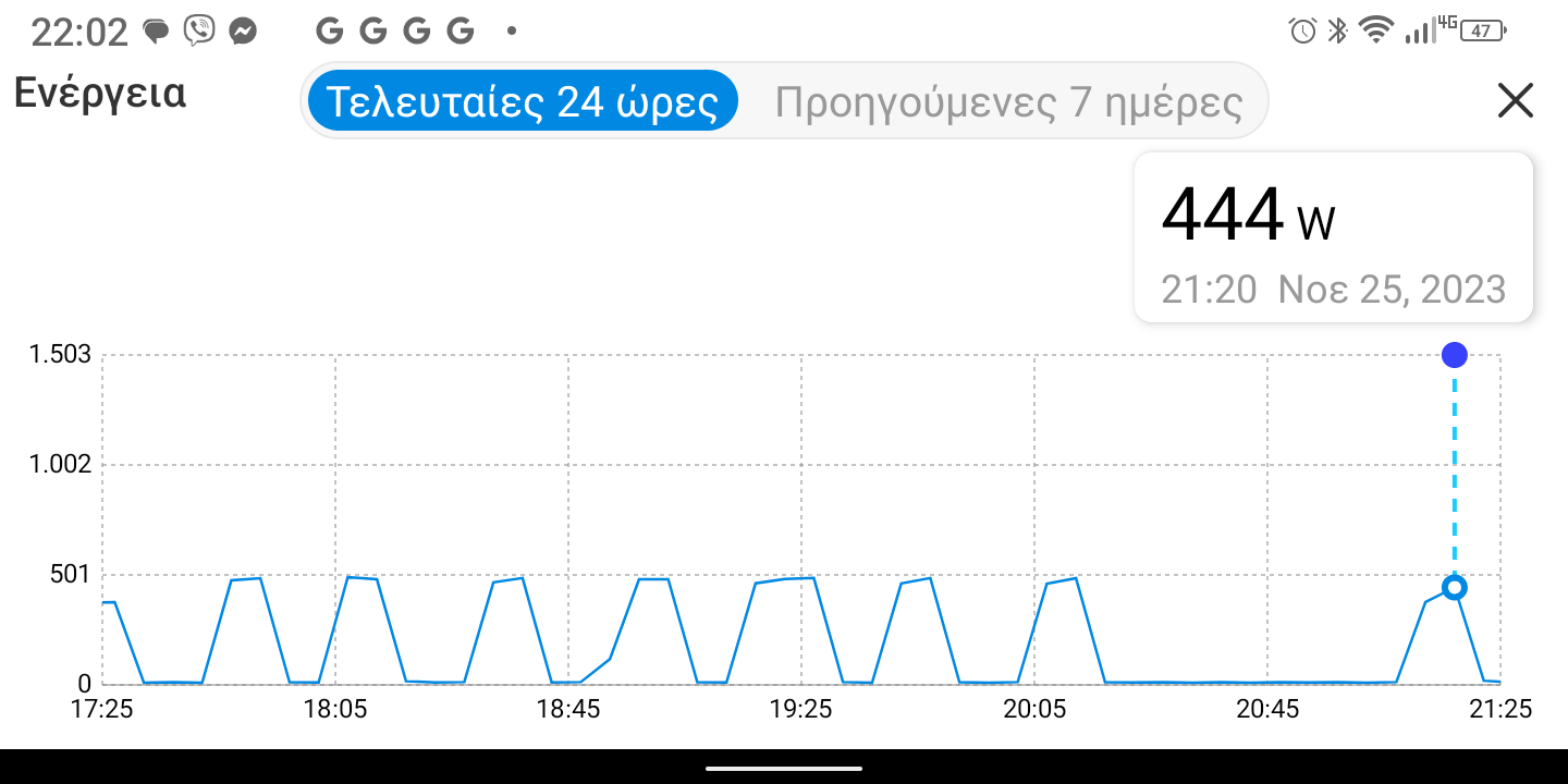

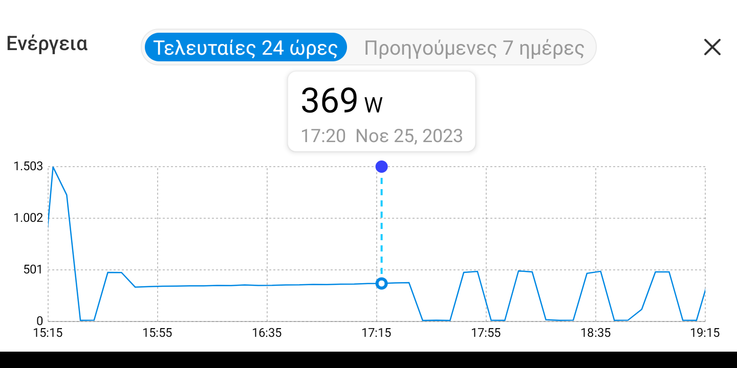

1 ώρα πριν, marmaris είπε

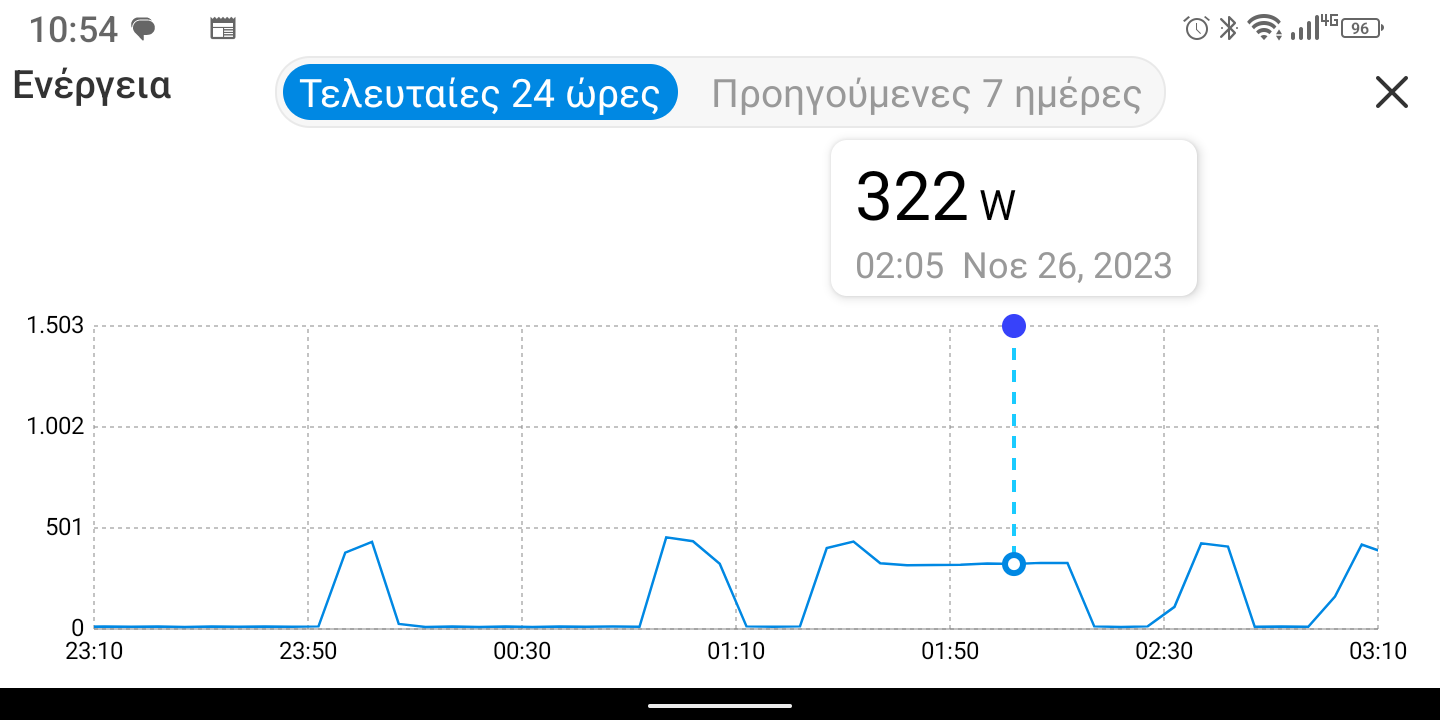

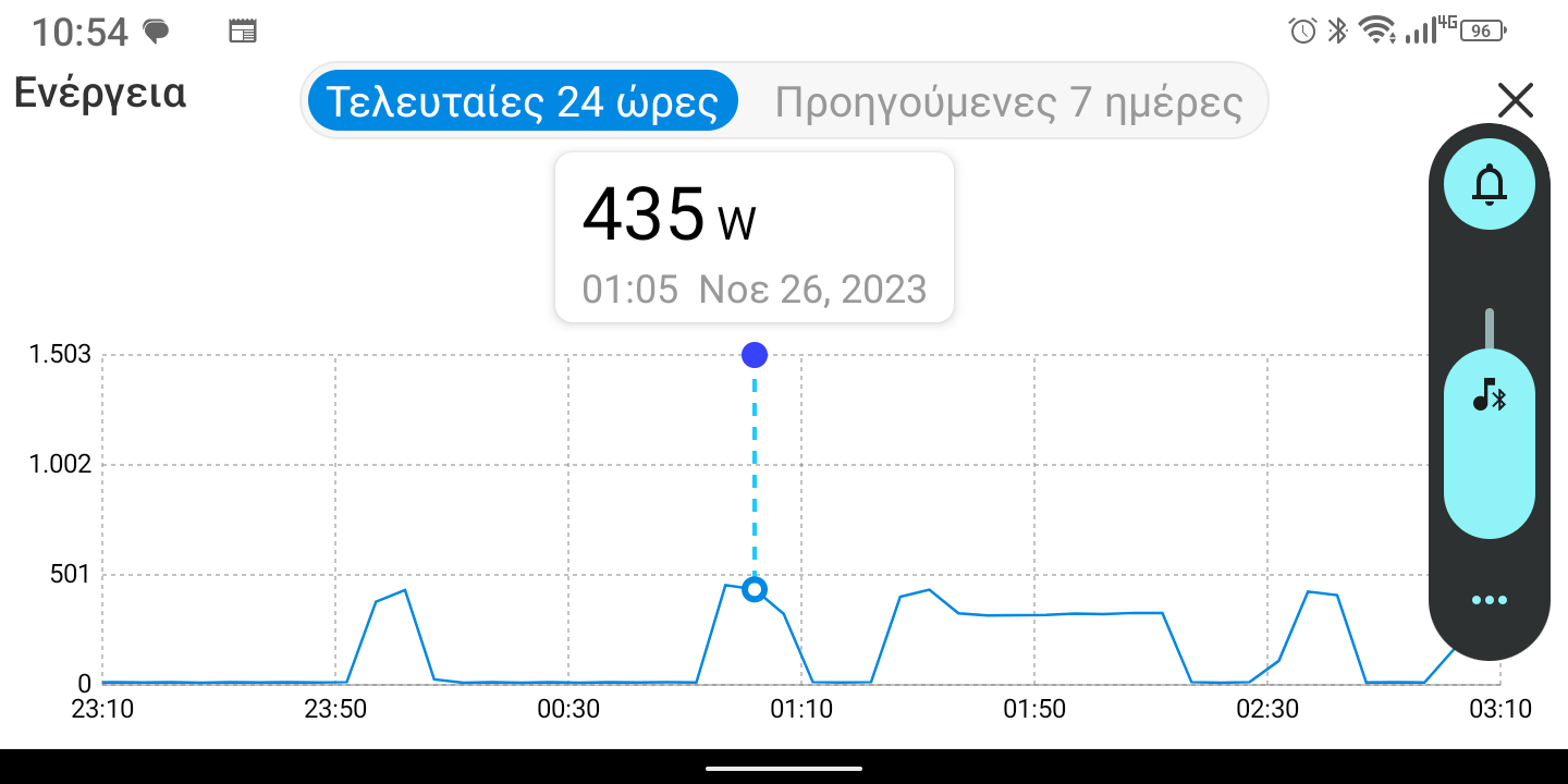

Τoshiba edge 24 ....εξωτερικη 19-18.......... εσωτερικη 19........ ζητηση 22-21.....
ΤΙΝΑΦΤΟΡΕ 😅

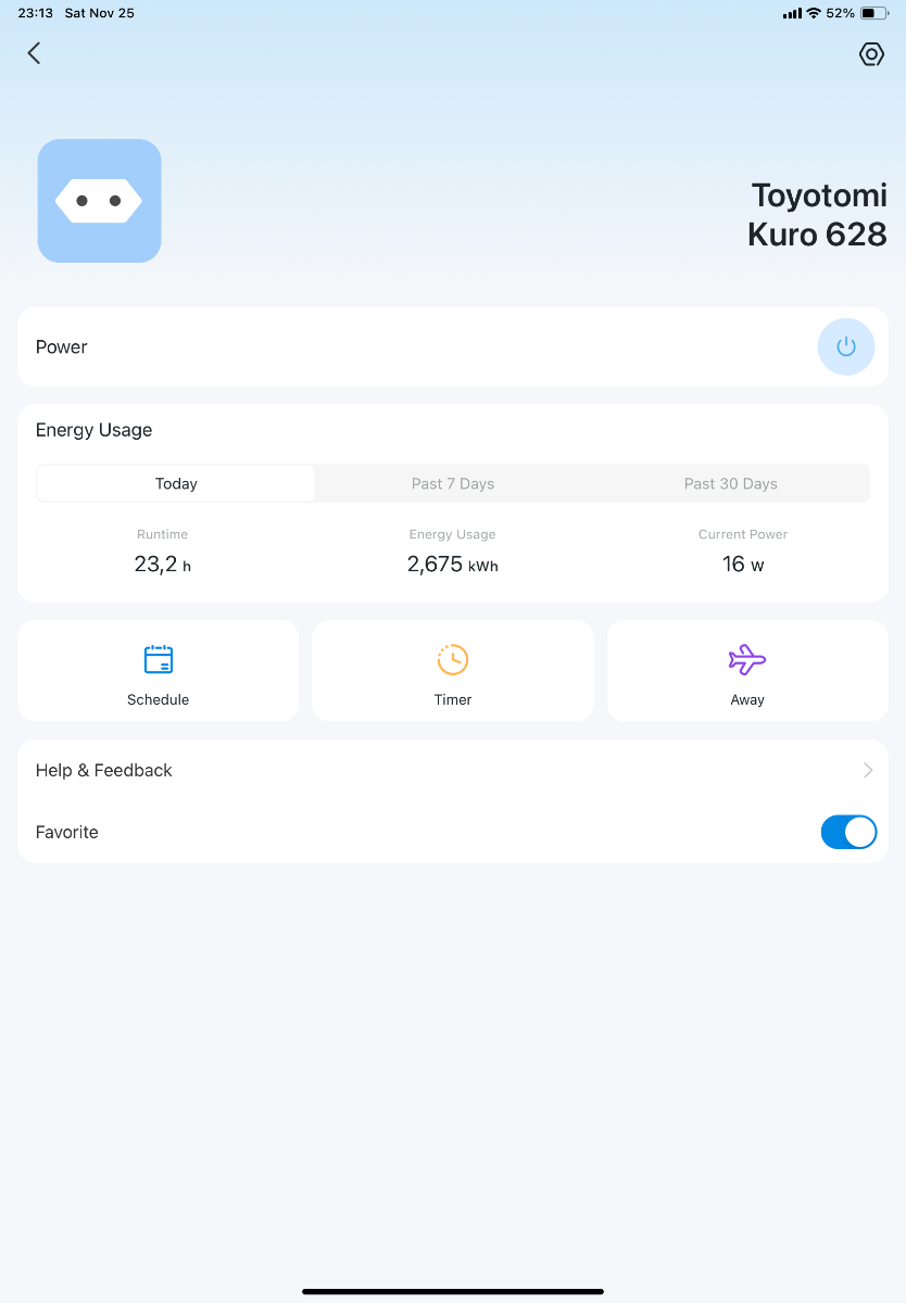

Screenshot_2023-11-25-23-21-13-04_3aea4af51f236e4932235fdada7d1643.jpg.50c86e64142d0679b0dea9e972a8dd8f.jpg

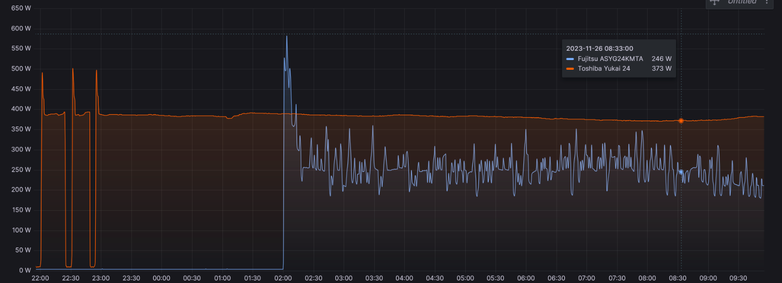

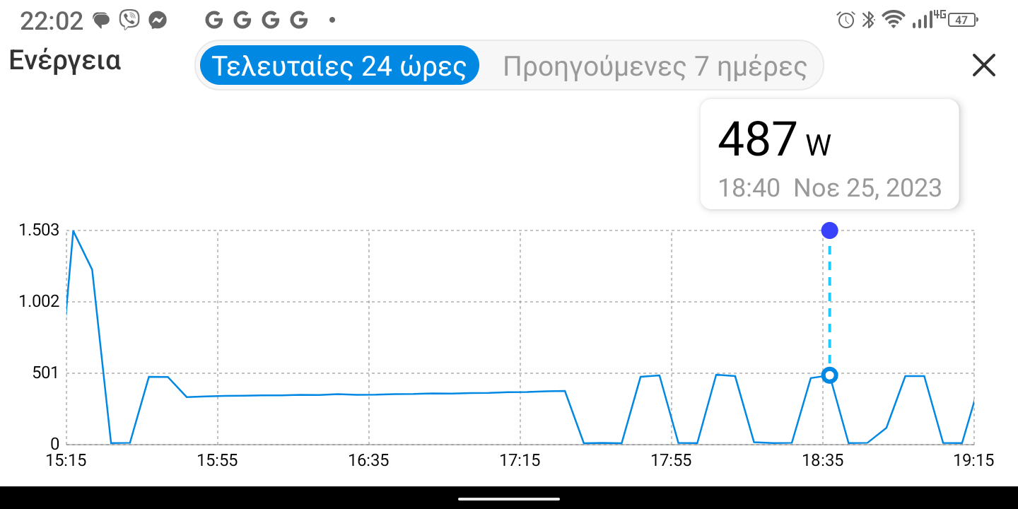

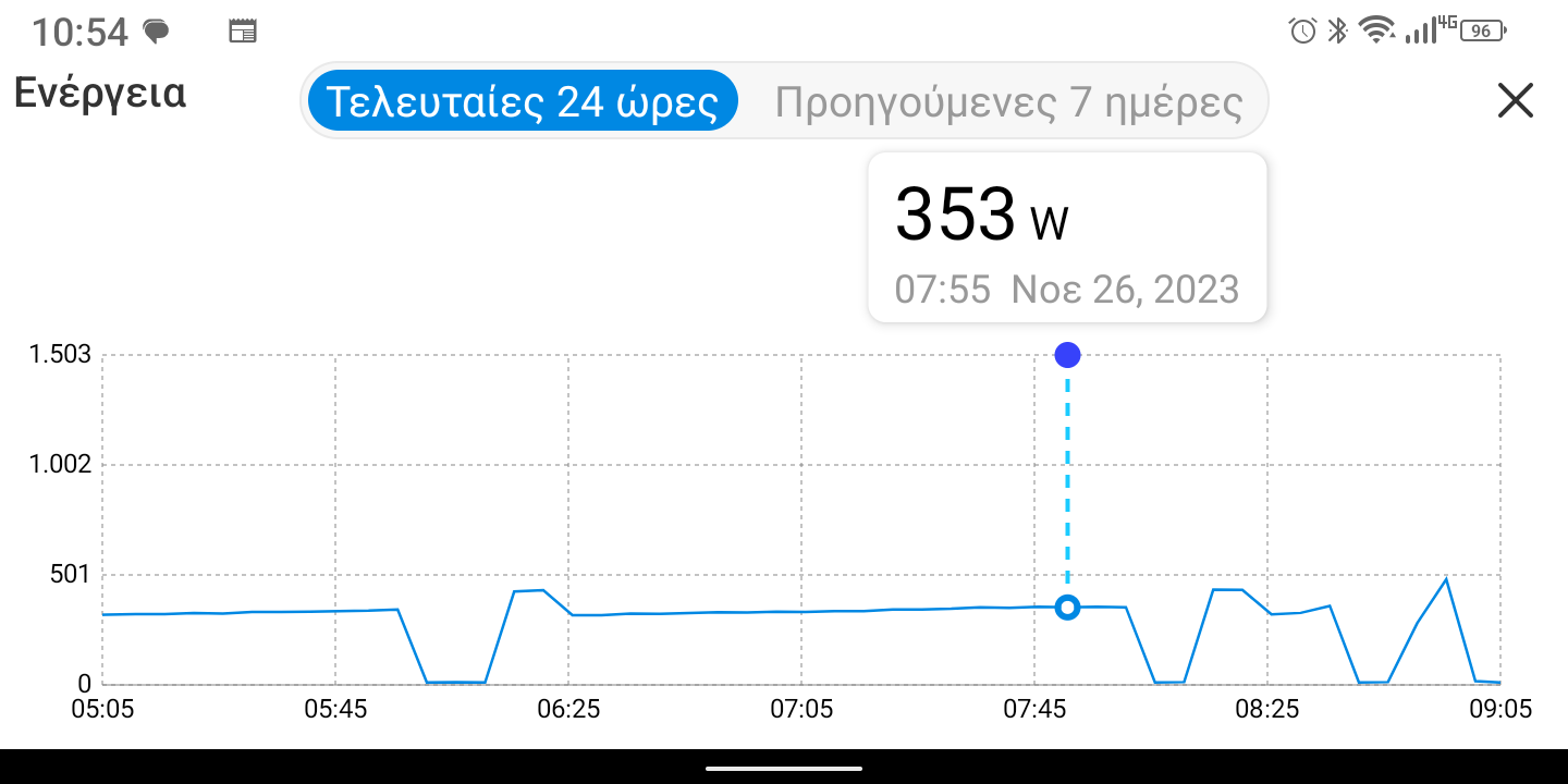

Έπεσε η θερμοκρασία οπότε και έστρωσε το 24αρι yukai στα πεθερικά.
Πολύ διαφορετικός ο τρόπος λειτουργίας του toshiba (πορτοκαλί γραμμή) από το asyg24kmta (μπλε γραμμή). Το 2ο κάνει συνέχεια διορθώσεις στην ισχύ του ενώ το toshiba είναι φλαταδούρα;
  • Like 5
19 λεπτά πριν, liakjim είπε

Μπορείς να μου θυμησεις ποια εφαρμογή είναι η συγκεκριμένη και πως στήνεται στο pc?

Homeassistant+influxdb+grafana. Υπάρχουν οδηγοί στο youtube.
12 ώρες πριν, marmaris είπε

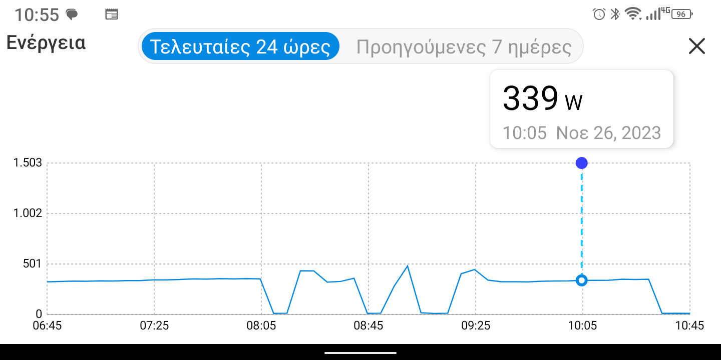

Επεξ/σία από Xanthiotis_2

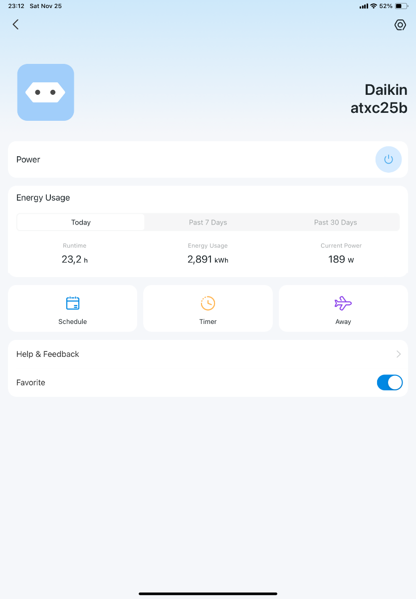

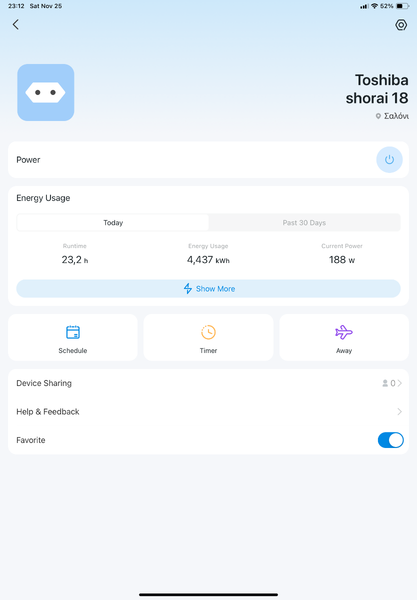

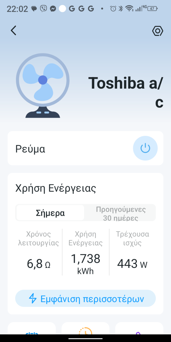

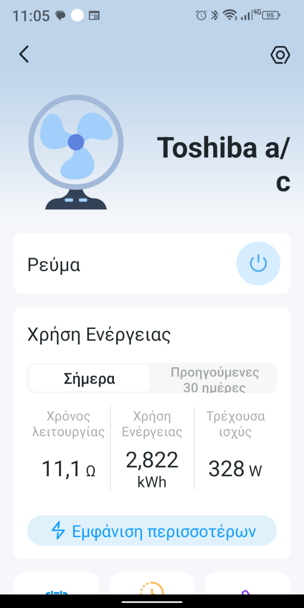

Aυτες οι πληροφοριες δινονται μεσω της εφαρμογης ? Πρεπει να ειναι Wifi λογικα. Επειδή πήρα το Toshiba Edge 10J2AVSG-E1/B10G3KVSG-E Κλιματιστικό Inverter και λεει wifi standard θα χρειαστεί κάτι άλλο ?
23 λεπτά πριν, Xanthiotis_2 είπε
το Toshiba μου ειναι wifi (to αγορασα extra)......ολα αυτα ειναι απο Tapo p110......το 24αρι δεν εχει ενδειξεις καταναλωσης.....
παραθετω τα χθεσινοβραδυνα στοιχεια μου για πασα ενδιαφερομενο......το βραδυ εμεινε ανοιχτο με ζητηση 21 και με ανεμιστηρα στην 5 σκαλα(full) και με κινηση στις γριλιες.......μετα τις 9.00 το πρωι (ξυπνησε το σπιτι) κατεβασα τον ανεμιστηρα στο 3 .......θερμοκρασια δωματιου 22,6 σταθερα......
35 λεπτά πριν, Xanthiotis_2 είπε
τα μικρα κλιματιστικα της Toshiba με wifi ΕΧΟΥΝ ενδειξεις καταναλωσης ....αρα δεν χρειαζεσαι νομιζω τιποτα αλλο......
