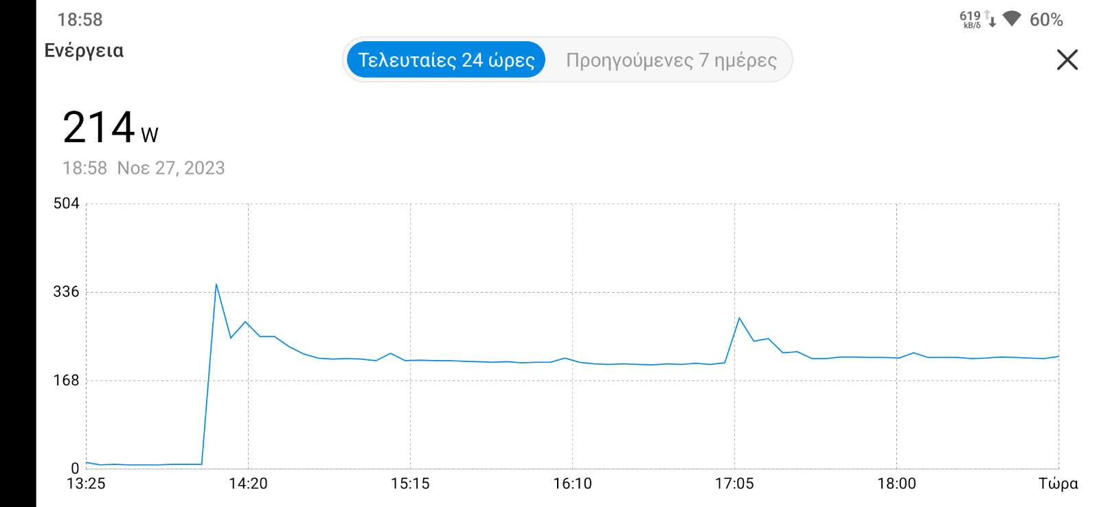

Τα morris είναι φασόν tcl. Αυτό που έχω βάλει ως λινκ, είναι μάλλον ίδιο με το miracle III. Έχω morris στα πεθερικά. 70W σε ψύξη και 200W σε θέρμανση για 12άρι. Θα έλεγα άψογο σε ψύξη, ικανοποιητικό σε θέρμανση.

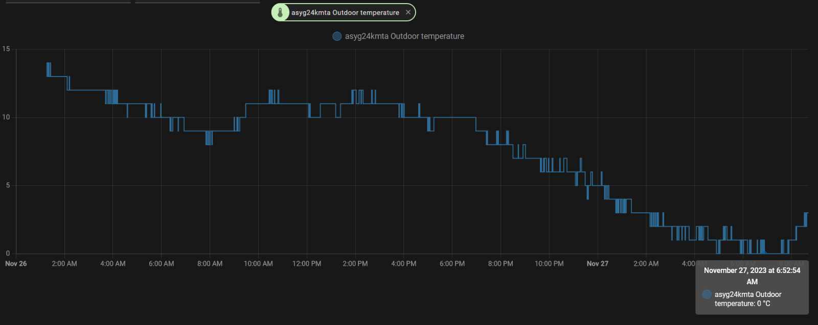

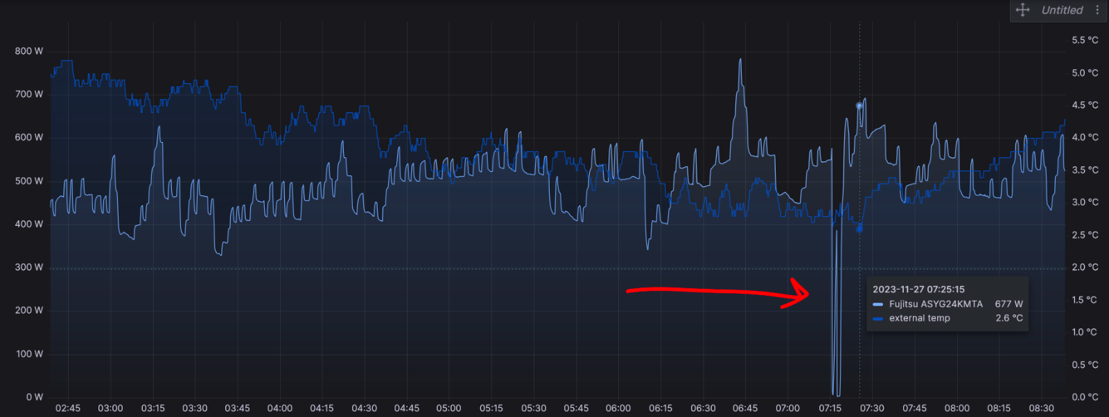

7 ώρες πριν, liakjim είπε
Άντε και το πρώτο μας (μικρούλι για 3 μόλις λεπτά) defrost για φέτος (παραδέχομαι ότι το αμάξι ήταν τίγκα στους πάγους):
Ενδιαφέρον έχει ότι το κλιματιστικό διαβάζει χαμηλότερη θερμοκρασία στην εξωτερική μονάδα του, επιβεβαιώνοντας μάλλον τις υποψίες μου ότι δημιουργεί μικροκλίμα στο μπαλκόνι:

Μία ερώτηση για τους γνώστες και τους μύστες.
Διάβασα αρκετές σελίδες πιο πριν ότι ενώ βλέπετε την εξωτερική θερμοκρασία να πέφτει τα watt να κατεβαίνουν, ενώ ζητάμε θέρμανση στον χώρο μας. Πως γίνεται αυτό ??
Η λογική μας λέει ότι η κατανάλωση πρέπει να ανεβένει εφόσον είναι πιο δύσκολη η άντληση θερμότητας σε χαμηλότερες θερμοκρασίες.
12 λεπτά πριν, marmaris είπε
το toshiba που ειναι?.....δεν εχουμε συγκριτικο τωρα με τα κρυα?
Έφυγαν τα πεθερικά για να μαζέψουν ελιές στο χωριό, οπότε θα πρέπει να περιμένει το τεστ ( το είχα και εγώ απορία). 🥴
5 λεπτά πριν, babinosman είπε
Όσο κατεβαίνουν οι θερμοκρασίες, τα κλιματιστικά μπορούν και κατεβαίνουν σε λιγότερα ελάχιστα watts. Σε γενικές γραμμές και με εξαιρέσεις που δεν τις ξέρουμε όλες.
Δεν ξέρω προσωπικά γιατί, μόνο υποθέσεις μπορώ να κάνω πχ προστασίες για υπερπίεση στο ψυκτικό υγρό ή κάτι άλλο. Εξειδικευμένη γνώση.
Εννοείται ότι το κλιματιστικό όσο πέφτει η εξωτερική θερμοκρασία έχει να αντιμετωπίσει αυξημένες απώλειες αλλά και χαμηλότερη απόδοση ( πέφτει το cop), αλλά άλλο τα ελάχιστα watts , άλλο τα watts που θα πρέπει να πάει για να ισορροπήσει τον χώρο.
Ελπίζω να μη σε μπέρδεψα όπως τα έγραψα.
