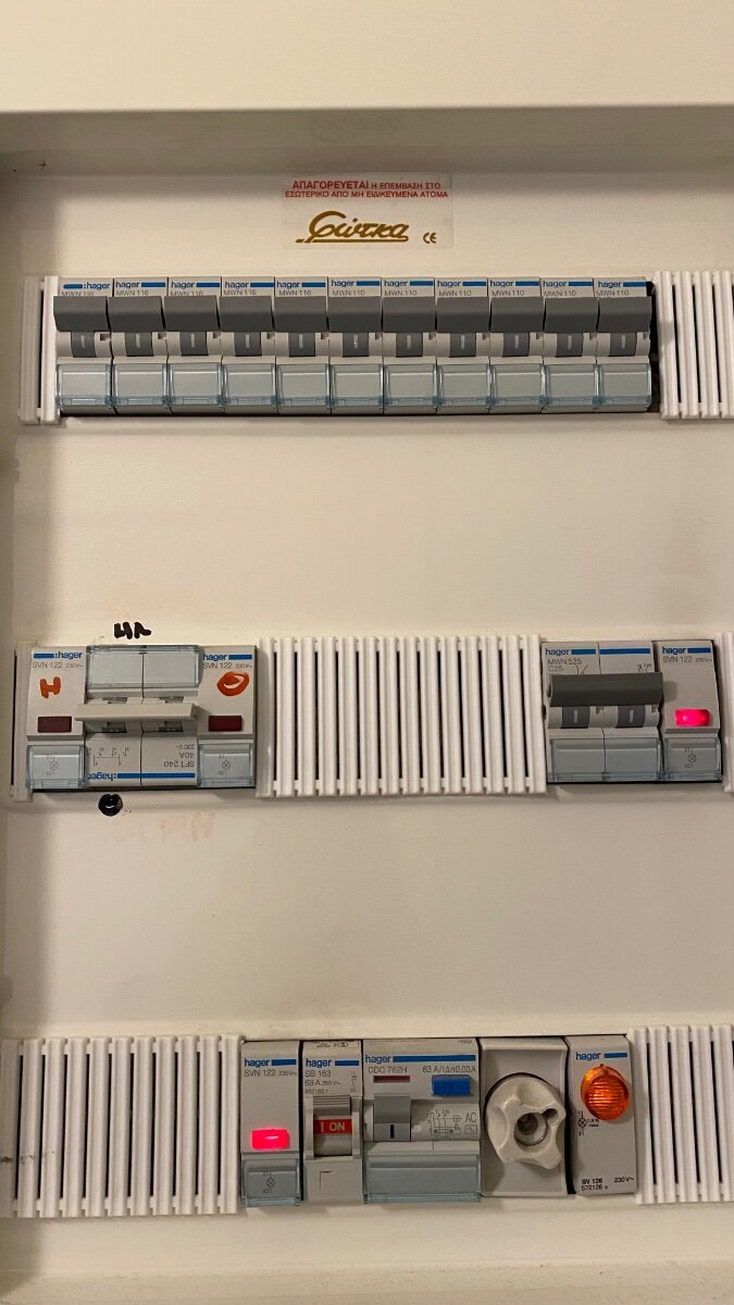

Ποια είναι η ασφάλεια για το air condition καταλαβαίνετε;
Θέλω να δω αν έχει στον πίνακα ξεχωριστή γραμμή για το κλιματιστικό.

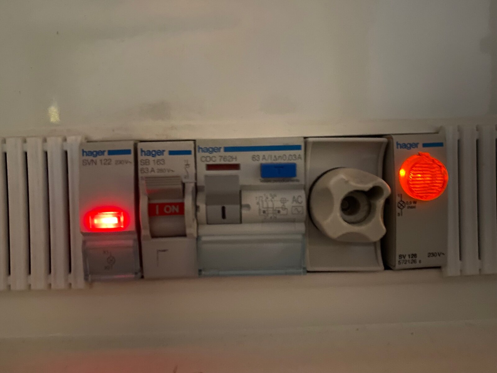

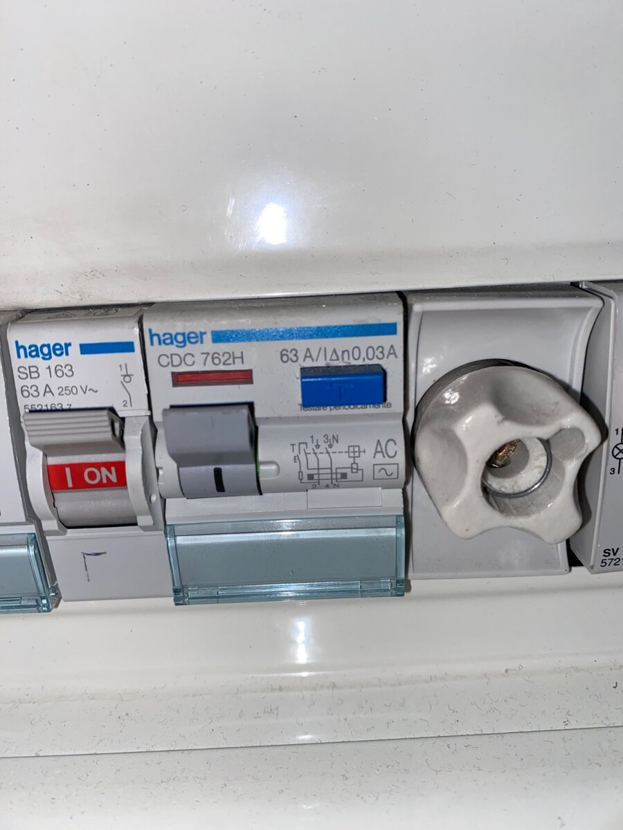

Αριστερά είναι ο Γενικός και στο κέντρο το ρελέ. Δεν υπάρχει κάτι άλλο στη φωτογραφία.

Αυτός είναι όλος ο πίνακάς σου; Δεν έχει τίποτα άλλο;

IMG_4714.jpegΣυγνώμη νόμιζα ότι είχε ανέβει κ αυτή.

Για αρχή θα πρέπει να είναι μία από την πάνω πάνω σειρά.., δεν έχω καταλάβει αν έχουν αφήσει πρίζα αναμονή για κλιματιστικό, γραμμή ασύνδετη για κλιματιστικό, ή απλά θα τροφοδοτηθεί από κάποια πρίζα δωματίου;
Πάντως με σχεδόν 10Α μέγιστο ρεύμα το 18αρι, αν το τροφοδοτήσεις από πρίζα, να είναι καλής ποιότητας η πρίζα και το φις, καθώς να ζητήσεις καλώδιο 3Χ2.5 σε 16αρα γραμμή (ΌΧΙ 3Χ1.5 που βάζουν στην 10αρα)
Ιδανικά να είχε την δική του γραμμή, αλλιώς από πρίζα, αλλά μην βάζεις σίδερο κλπ στην ίδια γραμμή θα σου πέφτει η ασφάλεια.. η γραμμή του κλιματιστικού στον πίνακα σου είναι 16Α ή 10Α??

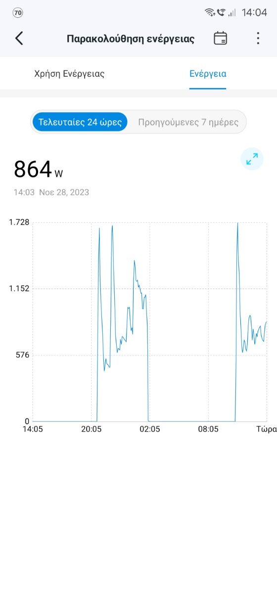

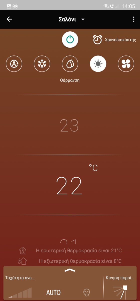

Toshiba arara 16.
Ζήτηση 22 έξω έχει 9 βαθμούς.
Μέσα στο σπίτι το θερμόμετρο στο τραπέζι λέει 19.4..
Δεν είμαι πολυ ικανοποιημένος από την θέρμανση του..

Από τις 02:00 μέχρι το μεσημέρι το είχες κλείσει ή είχε κόψει; είπαμε θέλουμε 24/7 λειτουργία..
Αν δεν σου φτάνει η ζέστη βάλε το 23-24, ο ζεστός αέρας πάει πάνω και εσύ μέσα έχεις 19.5, αλλά αυτό "βλέπει" 21, ανέβασε ζήτηση και δες πως πάει..

Φίλε μου κάτι δεν πάει καλά. Δεν μοιάζει με τυπική συμπεριφορά toshiba.
Μπορείς να μας ανεβάσεις φωτογραφίες από την εγκατάσταση μέσα και έξω; Έγινε σωστά η εγκατάσταση με αντλία κενού;

@26ska, ωραία, οπότε πρέπει να βρεις ποια ασφάλεια είναι για το κλιματιστικό και αν είναι αποκλειστικά για αυτό
Η ασφάλεια που κλείνει το air-condition είναι αυτή και από ότι καταλαβαίνω είναι μόνο για αυτο.
Με καλύπτει για το 18ρι Toshiba που περιμένω;
Από τις 2 τα μεσάνυχτα μέχρι τις 10 το πρωί το είχα κλειστό ναι.
Θα ανεβάσω ζήτηση να δω λίγο ναι.
25 λες είναι καλά?

Μπράβο. Αυτό είναι το ιδανικό σενάριο. Go!
