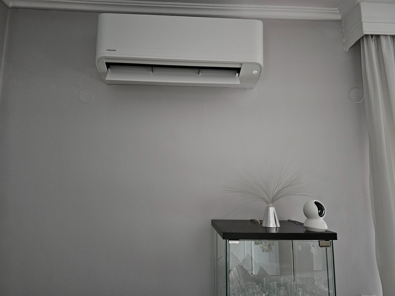

Φίλε μου κάτι δεν πάει καλά. Δεν μοιάζει με τυπική συμπεριφορά toshiba.

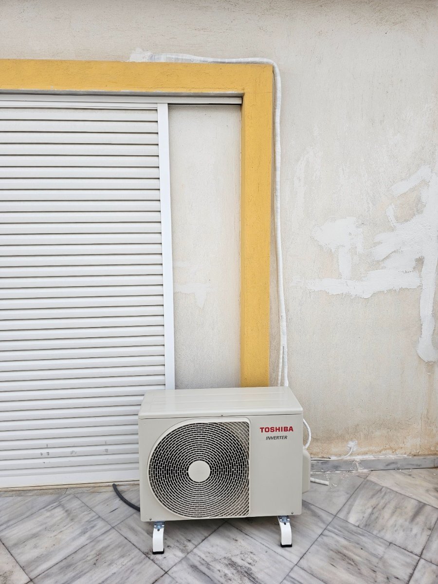

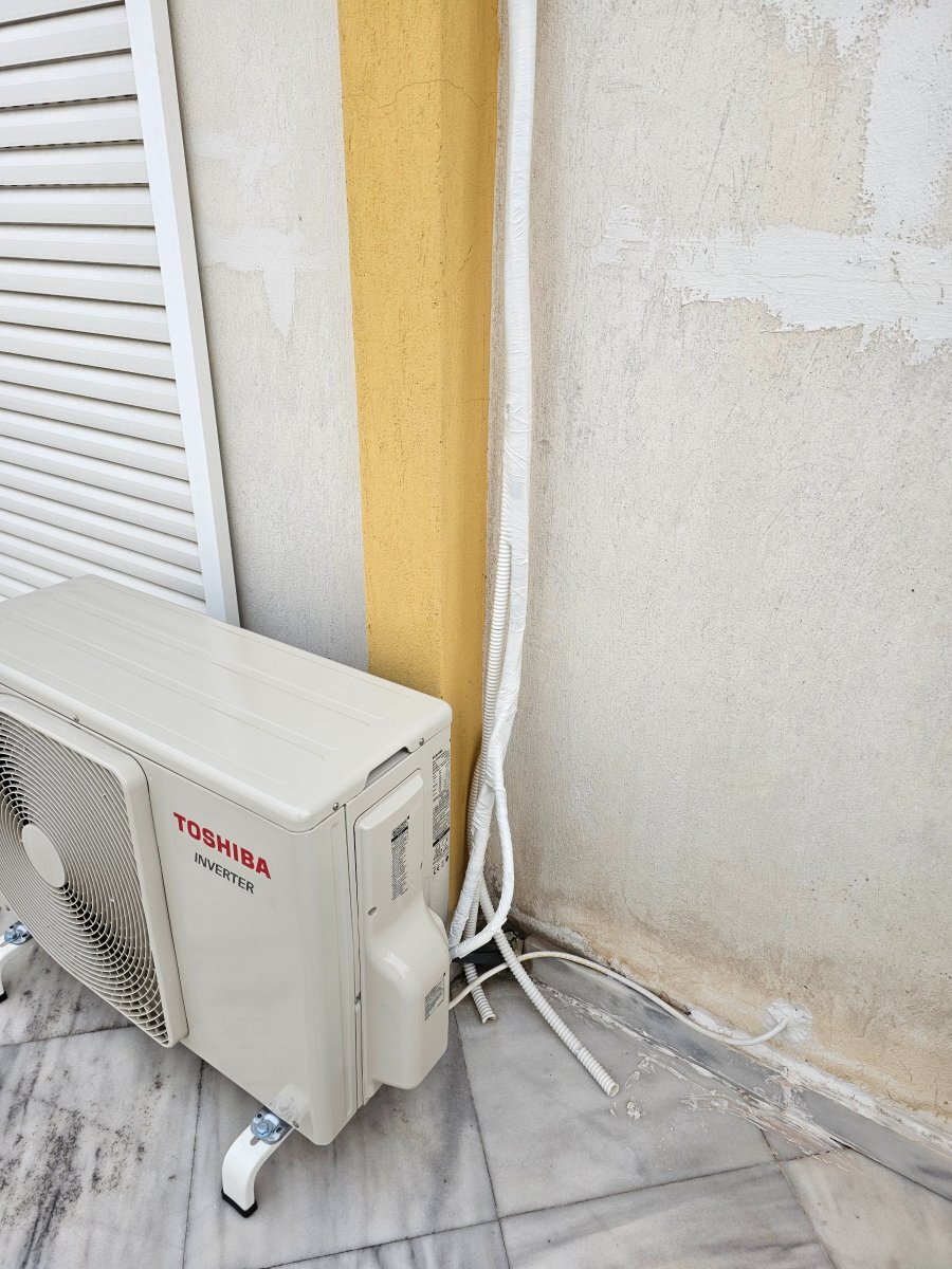

Μπορείς να μας ανεβάσεις φωτογραφίες από την εγκατάσταση μέσα και έξω; Έγινε σωστά η εγκατάσταση με αντλία κενού;
Ναι κανονικά αντλία κενού και όλα τα προβλεπόμενα.
Να και οι φωτός.

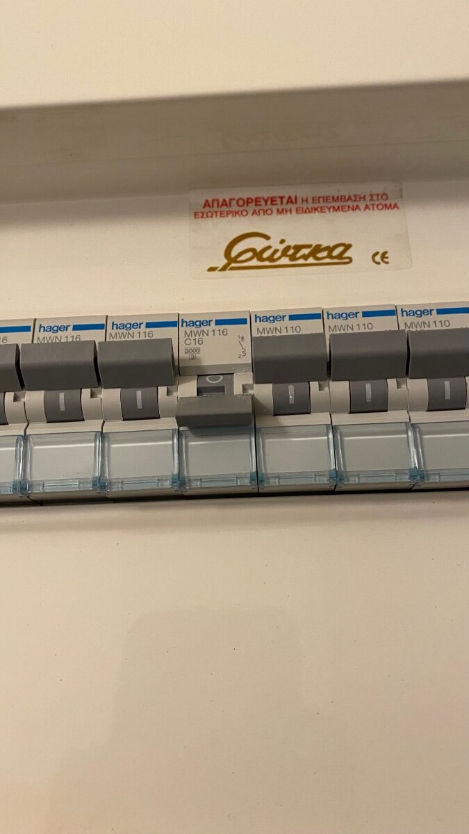

9 λεπτά πριν, 26ska είπε
Η ασφάλεια που κλείνει το air-condition είναι αυτή και από ότι καταλαβαίνω είναι μόνο για αυτο.
Με καλύπτει για το 18ρι Toshiba που περιμένω;
Η ασφάλεια σε καλύπτει, τα καλώδια παροχής θα πρέπει να είναι 3Χ2.5, οπότε είσαι εντάξει.., η γραμμή αυτή καταλήγει σε αναμονή καλωδίων ή σε πρίζα; Αν καταλήγει σε πρίζα και βάλουν ΦΙΣ, όπως είπα, ζήτα να είναι για 16Α (να στο δείξουν), καθώς να σου δείξουν και το καλώδιο της πρίζα να είναι 3Χ2.5, αν είναι 3Χ1.5(μη το δεχθείς), να ζητήσεις να μπει 3Χ2.5, δεν το προστατεύει η ασφάλεια των 16Α να ξέρεις..

Πόσα εκατοστά έχει η εσωτερική μονάδα από το ταβάνι; Επίσης πόσες απώλειες σου βγάζει η εφαρμογή για τον χώρο που βρίσκεται;
Μόλις τώρα, liakjim είπε
Είναι μικρό το κλιματιστικό τα έχουμε ξαναπεί
7 λεπτά πριν, liakjim είπε
12 εκατοστά έχει από το ταβάνι.
4 λεπτά πριν, johnnyman είπε
Καλή είναι η απόσταση (διπλάσια από το ελάχιστο).

16 λεπτά πριν, Kozanitis1 είπε
Η αναμονή καταλήγει σε πρίζα.
Δεν σε καταλαβα...Το καλώδιο παροχής ρεύματος του κλιματιστικού να είναι 16Α;Για το καλώδιο της πρίζας αν η πρίζα που ήδη υπάρχει έχει 3x1.5 τι θα κάνουν αυτοί;Θα αλλάξουν πρίζα;
Επίσης δεν ειμαι σίγουρος η ασφάλεια αν είναι καν 16Α,δεν γράφει κάτι πανω.Το βλέπεις μήπως εσύ;

1 λεπτό πριν, 26ska είπε
Αυτό το C16 είναι.

Βλέπεις αν αυτή η ασφάλεια είναι 16Α γιατί εγώ δεν βλέπω.
10 λεπτά πριν, 26ska είπε
Η γραμμή (τα καλώδια) στον τοίχο που καταλήγει στην πρίζα είναι 3Χ2.5, η ασφάλεια σου είναι C16 (καμπύλης C των 16Α), είναι εντάξει.
Αυτοί που θα έρθουν να το τοποθετήσουν, θα βάλουν φις (ή πρίζα μένει ως έχει) και καλώδιο για να τροφοδοτηθεί η εξωτερική μονάδα του κλιματιστικού.., επειδή γίνονται παντού τσιγκουνιές, θα ζητήσεις να σου δείξουν πως το καλώδιο που θα βάλουν για τροφοδοσία θα είναι 3Χ2.5, όχι 3Χ1.5, άσχετα αν σου πουν ε 2-3 μέτρα είναι το ίδιο είναι κλπ, η ασφάλεια των 16Α δεν προστατεύει 1.5αρι καλώδιο, μπορεί να πάρει ακόμα και φωτιά το 1.5αρι (που κανονικά ασφαλίζεται με ασφάλεια 10Α)
Στο εγχειρίδιο εγκατάστασης λέει τα καλώδια να είναι 3Χ2.5 της τροφοδοσίας και 4Χ2.5 εντολών (ανάμεσα μέσα-έξω μονάδα)
Στο λέω γιατί αυτοί μπορεί να έχουν κουλουρα 3Χ1.5 και 5Χ1.5 να βάλουν, δεν τους ενδιαφέρει (ή δεν γνωρίζουν), ενώ θέλει τα σωστά.., επίσης το 5Χ2.5 να έχουν, μας κάνει, απλά κόβουν το έναν αγωγό από τους 5..
Λεπτομέρεια είναι, αλλά αν αύριο έρθει κάποιος της Toshiba και πει α έχεις λάθος διατομής καλώδια δεν έχεις εγγύηση, ποιους θα βλαστημάς;😁
