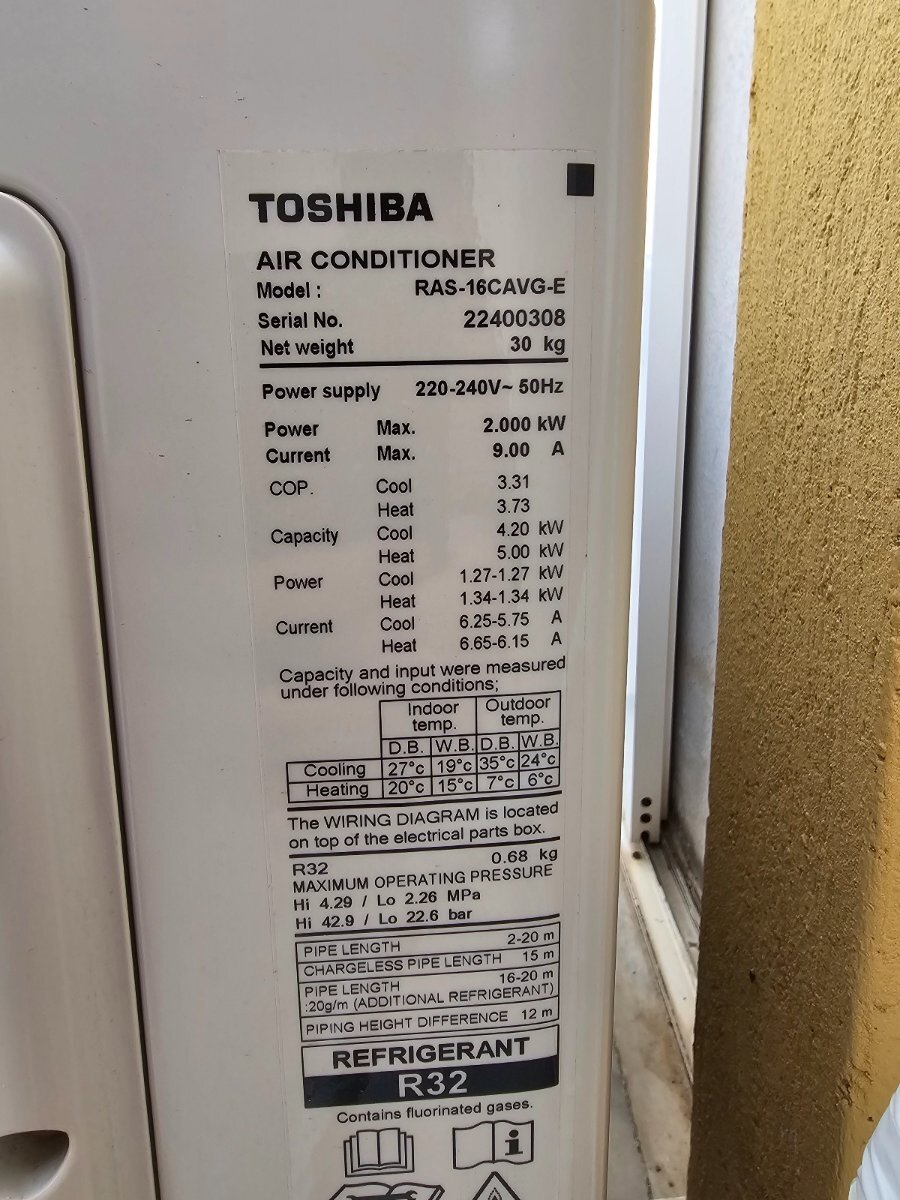

Βγαίνει και σε 16αρι; Στο site της Toshiba αναφέρει μόνο 7, 10, 13, 18 & 24.000
Βγάλε μία φώτο το εξωτερικό ταμπελάκι του μηχανήματος.
Ναι βγαίνει και 16αρι φίλε μου.
1 λεπτό πριν, johnnyman είπε

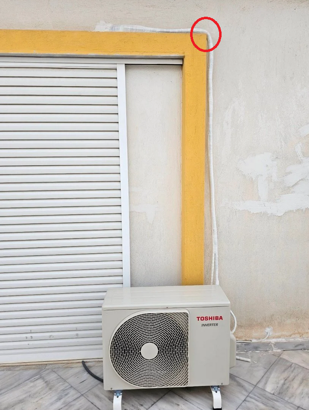

Για να δω διατομή στις σωληνώσεις ήθελα το ταμπελάκι. Πρέπει να γίνει έλεγχος εκεί που έχω κυκλώσει για τσάκισμα.
8 λεπτά πριν, Klausx είπε
Έλεγχος γιατί?
Μια χαρά το βλέπω το τσάκισμα.
Α πόκοντά δεν είναι πολύ,νορμάλ είναι.
3 λεπτά πριν, johnnyman είπε
Έλεγχος γιατί?
Μάλλον εννοεί να γίνει αφαίρεση της μόνωσης τοπικά και οπτική επιθεώρηση ότι δεν έχει τσακίσει από μέσα η χαλκοσωλήνα.
Κάτι που παρατήρησα. Πολλοί ψάχνουν να βρουν που αναφέρεται στο εγχειρίδιό τους για το ελάχιστο μήκος των Toshiba (το λέει στο data book/service manual) , ενώ είναι πάνω στην εξωτερική μονάδα, μούρη μούρη.

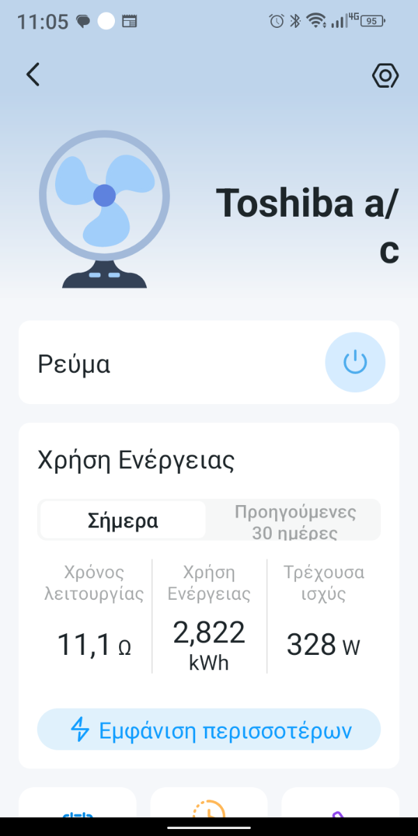

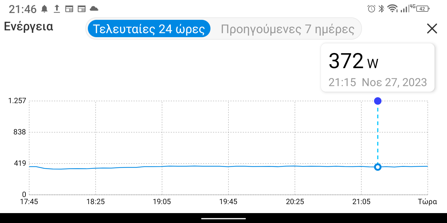

Δηλαδη ποσα ελαχιστα watts βλεπεις;
Στο 12αρι τα ελάχιστα είναι 340. Στο 9αρι είναι 360. Και έχω και το θηρίο το Fujitsu το 24αρι που το έχω δει να πέφτει ακόμα και στα 140w. Εκεί φαίνεται η διαφορά ανάμεσα σε ένα μέτριο κλιματιστικό και σε ένα από το πάνω ράφι.
6 λεπτά πριν, Giannis_Io είπε
Ετσι ρωτησα να χουμε μια εικονα για sendo..ναι θα μπορουσαν και καλυτερα..δηλαδη αμα εξω εχει 18πχ κι εσυ ζητας 22 μεσα 340min και μετα off? Στην ψυξη λογικα θα ναι λιγο καλυτερα.
Καλα τα fujitsu ειναι μαλλον πρωταθλητες στο ποσο χαμηλα μπορουν να κατεβουν..
4 λεπτά πριν, energy52 είπε
Ναι, έχω κάνει άπειρες δοκιμές για να τα πιέσω να πέσουν οσο πιο χαμηλά γίνεται. Κάτω από 340 δεν έχουν κατέβει ποτέ.
Αυτό όμως δεν είναι ιδιαίτερο πρόβλημα, γενικά τα χαμηλά watts κατά την ταπεινή μου γνώμη είναι λίγο υπερεκτιμημένα καθώς πάνε πακέτο με κρύα ρεύματα που για κάποιους είναι πολύ ενοχλητικά.
