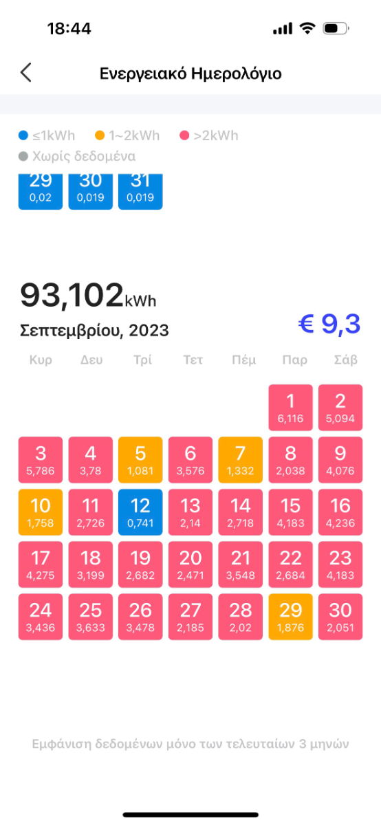

Μιλούσα κυρίως για το Ενεργειακό ημερολόγιο που σου δείχνει το σύνολο της ημέρας. Έτσι σύγκρινα πιο εύκολα για κάποιες συσκευές τη διαφορά χειμώνα - καλοκαιριού.

4 λεπτά πριν, yazidis είπε
