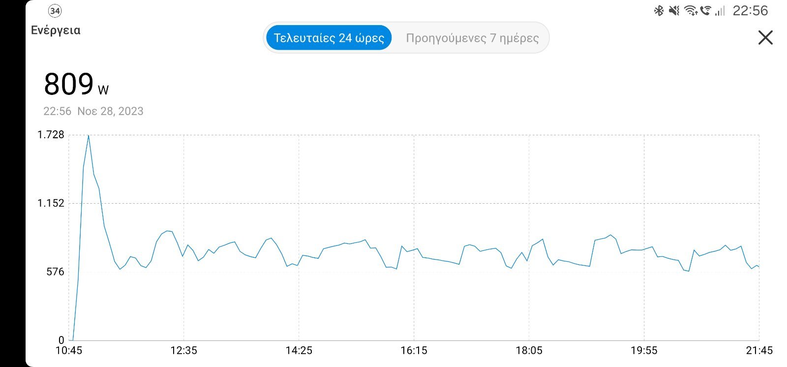

6 λεπτά πριν, johnnyman είπε
Δεν πέφτει κάτω από 600 με τπτ.
Δεν μου αρέσει καθόλου η συμπεριφορά του, δεν μοιάζει με τα συνήθη ομαλότατα διαγράμματα των toshiba. Βέβαια το δείχνεις αρκετά συμπυκνωμένο. Αν κάνεις το κινητό στο πλάι και πατήσεις τα βελάκια πάνω δεξιά θα στο δείξει με καλύτερη ανάλυση.
Μήπως έχεις διάγραμμα από το history του ha;

1 λεπτό πριν, liakjim είπε
Πάντα το entity και today στις ημερομηνίες:
  Απόκρυψη περιεχομένων
Το εχει κλειστο το βραδυ και το ανοιξε το πρωι.
7 λεπτά πριν, liakjim είπε
Θα ανοίξω λίγο το pc να δω.
Δες μια από το tapo αυτό που είπες.
5 λεπτά πριν, karthan7 είπε
Το ξέρω αλλά και πάλι, τα διαγράμματα των toshiba είναι πιο ομαλά.
@johnnyman, αν μπορείς άστο μέχρι το βράδυ ανοιχτό.
2 λεπτά πριν, liakjim είπε
Eννοεις να το αφησω μεχρι αυριο το βραδυ ανοιχτο η σημερα μεχρι να κοιμηθω?
Κατι αλλο για να δειξει το ΗΑ stats απο ολη την μερα πρεπει να εχω συνεχεια το pc ανοιχτο?
12 λεπτά πριν, johnnyman είπε
Όπως είναι ήδη ανοιχτό, να το αφήσεις μέχρι αύριο το βράδυ χωρίς να κλείσει.
Και ναι, πρέπει να αφήσεις το pc ανοιχτό για το ha.

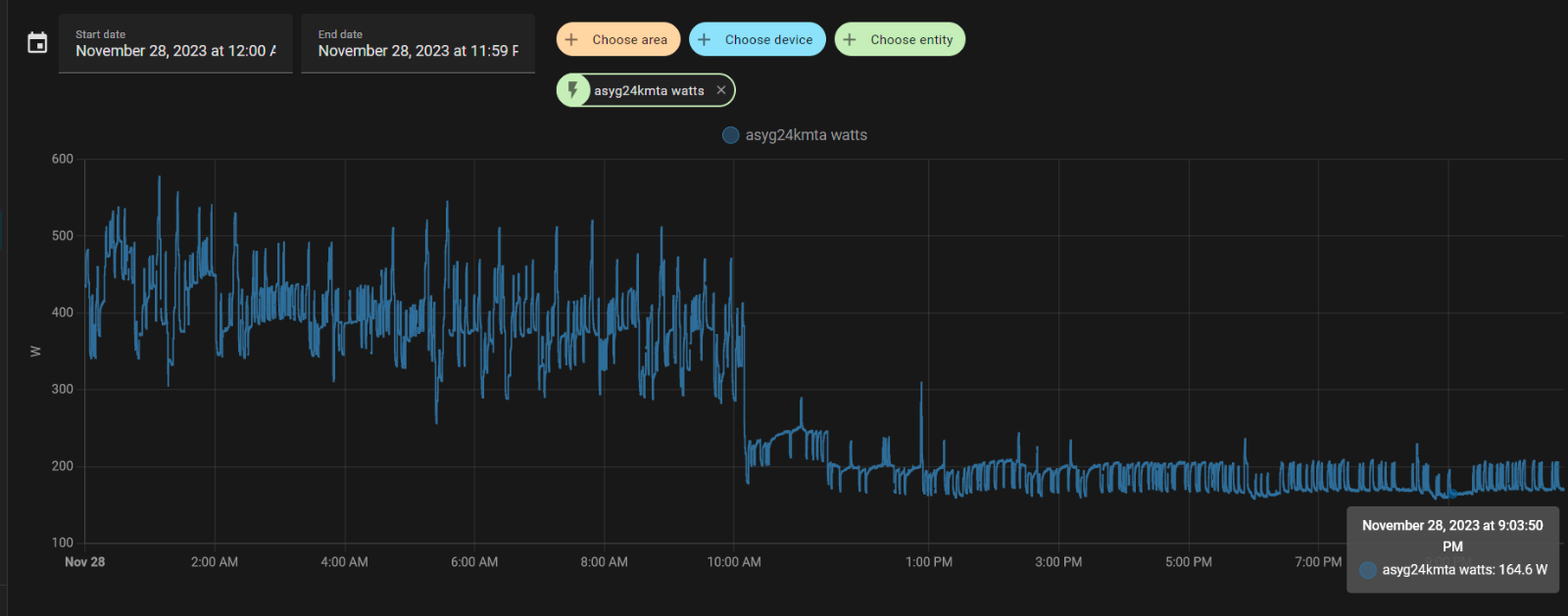

@liakjim@johnnyman, συρόμενα κουφώματα βλέπω, κλιματιστικό πανω από αυτά βλέπω, λίγες τσαπατσουλιές στην εγκατάσταση βλέπω.
Μήπως είναι σαν του Αποστόλη το SRK80, που δεν του είχαν στοκαρει την εσωτερική τρύπα, μπάζει αέρα από το κασωμα ή κάπου στον αισθητήρα και τρωει φρικες;
Πολύ σκαμπανεβασμα στο διάγραμμα ισχύος (για TOSHIBA), αν ήταν FUJITSU, να λέγαμε νταξει.., τι λέτε;

1 ώρα πριν, Kozanitis1 είπε
Οπως φαινεται ο σωληνας περνα πανω απ τα συρομενα του @johnnyman οποτε δεν πιστευω να του μπαζει αερα αλλωστε αν γινοταν αυτο θα βλεπαμε μεγαλυτερα σκαμπανεβασματα στο διαγραμμα (ειχα κι εγω τετοιο θεμα).  Ωστοσο το διαγραμμα ειναι οντως πολυ περιεργο για Toshiba σαν κατι να συμβαινει....
Οσο για την καταναλωση των 650w δεν μου φαινεται τοσο τραγικο αφου τοσα μπορει να ζητα ο χωρος..Δεν ειναι ολες οι περιπτωσεις για 300w😄
To αλλο μετα ειναι να μετρησει θερμοκρασιες εισοδου εξοδου/καταναλωση για να δουμε αν υπαρχει οντως προβλημα
