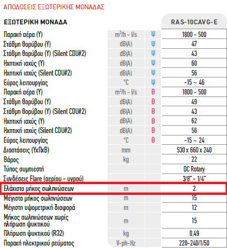

Πρόσφατα προχώρησα σε αγορά ενός Toshiba Arata RAS10CAVG-E/B10CKVG-E από Κωτσόβολο για χρήση στο υπνοδωμάτιο και τις επόμενες ημέρες περιμένω την εγκατάσταση.
Βλέποντας το manual του κλιματιστικού, ως ελάχιστο μήκος σωληνώσεων αναγράφονται τα 2m.
Υπάρχει κάποιος λόγος να επιμείνω για χρήση 3m μιας και προσφέρονται δωρεάν στην εγκατάσταση;
Δεν έχω καταλήξει ακόμα αν η εξωτερική μονάδα θα τοποθετηθεί σε επιδαπέδια βάση στο μπαλκόνι, ή ψηλά σε βάση στον τοίχο. Υπάρχουν πλεονεκτήματα που προσφέρει ο ένας τρόπος έναντι του άλλου;
Τέλος, αναφορικά με την αντλία κενού, πόση ώρα χρειάζεται να χρησιμοποιηθεί;
Ρωτάω για να έχω μια εικόνα σωστής χρήσης καθώς είναι η 1η φορά που τοποθετείται κλιματιστικό στο σπίτι.
Δεν θα ήθελα να είμαι στα ελάχιστα, οπότε γιατί όχι 3μ; Αλλά και 2μ να μπουν, είσαι εντός ορίων.
Στον τοίχο δεν πιάνεις χώρο από το μπαλκόνι αλλά ίσως περάσει μέσα θόρυβος (σπάνιο για τα toshiba, όχι όμως απίθανο. Έχει συμβεί).
Η αντλία θα παίξει όσο χρειαστεί για να πιάσει κενό. Ο χρόνος εξαρτάται από την δυνατότητα αναρρόφησης της αντλίας και τον όγκο του αέρα που εμπεριέχονται στους σωλήνες.

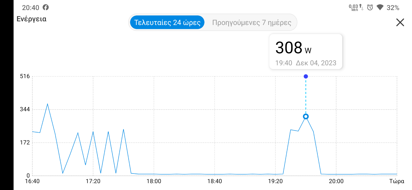

Και σήμερα μαζί με την εγκατάσταση του ATXC25D του έκανα και την συντήρηση με πλήρης λύσιμο.Screenshot_20231204-204014_Tapo.png

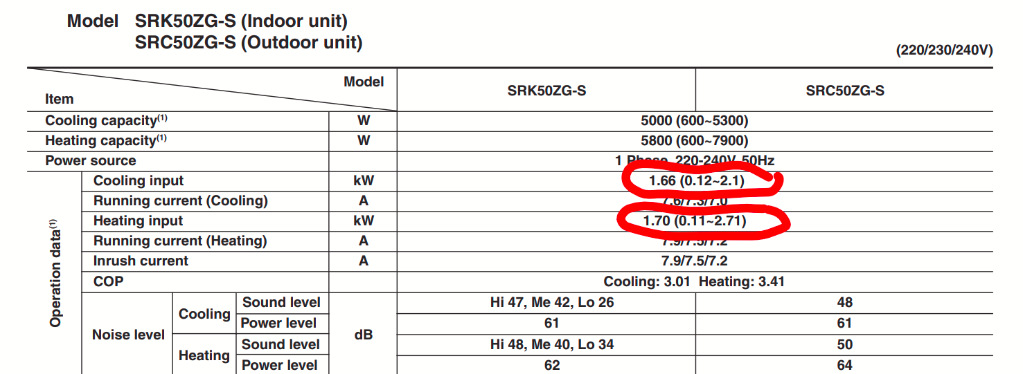

Αν βρίσκαμε το ενεργειακό ταμπελάκι από αυτό θα μας έλυνε πολλά θέματα @liakjim
36 λεπτά πριν, komatoza είπε
SRK50ZG-S
33 λεπτά πριν, dimostr είπε
Η αλήθεια είναι ότι δεν έχουμε καθόλου feedback για τα 18άρια heavy.

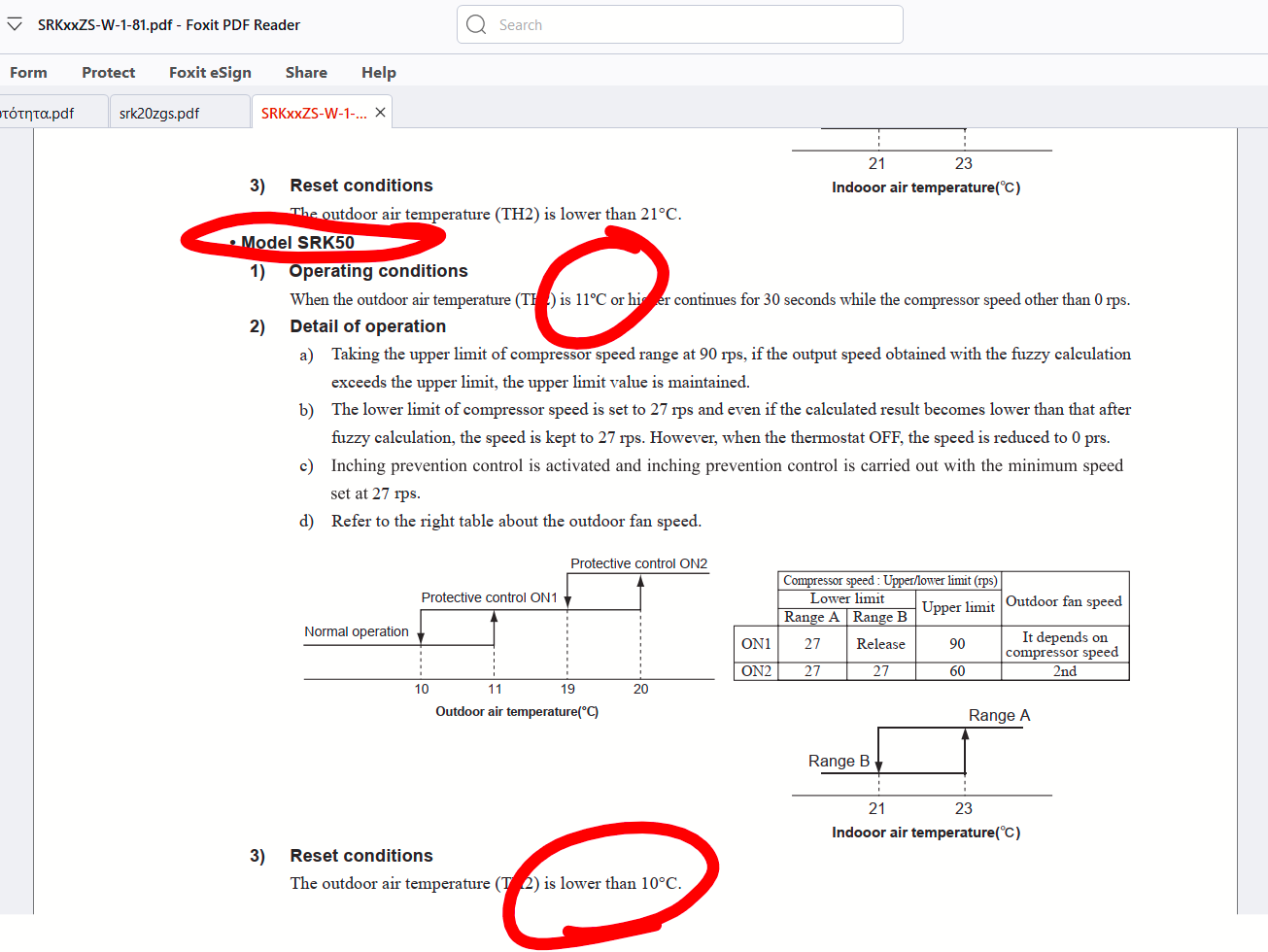

Τα μόνα που βρήκα είναι αυτό, όπου δίνει πολύ χαμηλές ελάχιστες καταναλώσεις σε ψύξη και θέρμανση (120 και 110W αντίστοιχα)
ενώ αν πάμε στις προστασίες, το σκαλοπάτι για αλλαγή προγραμματισμού είναι στους 22C (αντί για τους 11C στα σύγχρονα 18K, 22Κ και 24Κ heavy). Οπότε τελείως διαφορετικός προγραμματισμός.
Επεξ/σία από liakjim
1 λεπτό πριν, liakjim είπε
Αφού βρήκες την διαφορά στις προστασίες αρκεί , τεράστια διαφορά στο προγραμματισμό και πες μου τώρα για ποιο λόγο έκαναν κάτι τέτοιο , βγαίνουν έτσι καλύτερα νούμερα , είναι θέμα ψυκτικού υγρού , είναι θέμα αλλαγής προσανατολισμού σε κάποια συγκεκριμένη αγορά με ανάλογες κλιματολογικές συνθήκες ?
