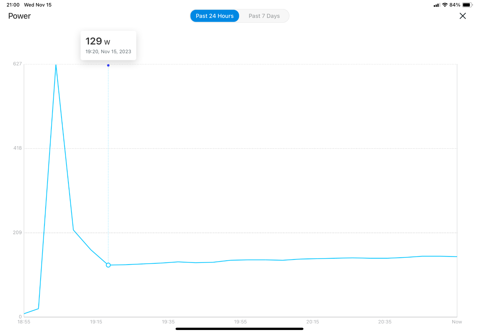

Εννοείται θέρμανση (στη ψυξη πάει και πιο κάτω 115) η φωτογραφία έχει ημερομηνία πάνω , εξαλλου ειμαι από αυτούς που πρέπει να έχω ανεβάσει τα περισσότερα διαγράμματα κατανάλωσης για τα κλιματιστικά που έχω χειμώνα καλοκαίρι με όλο το φάσμα διακύμανσης θερμοκρασιών

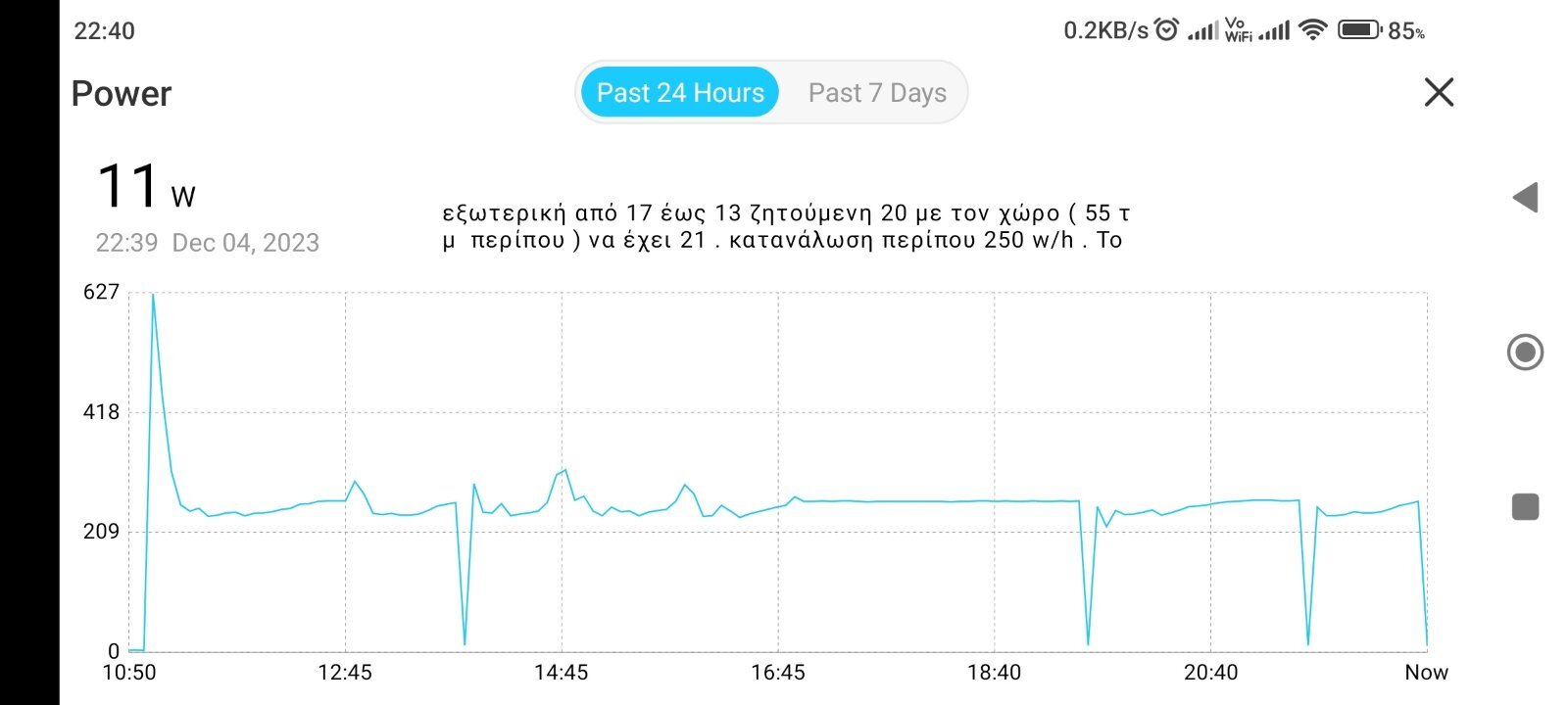

@c-max μια σημερινή με ζήτηση 22 ,
