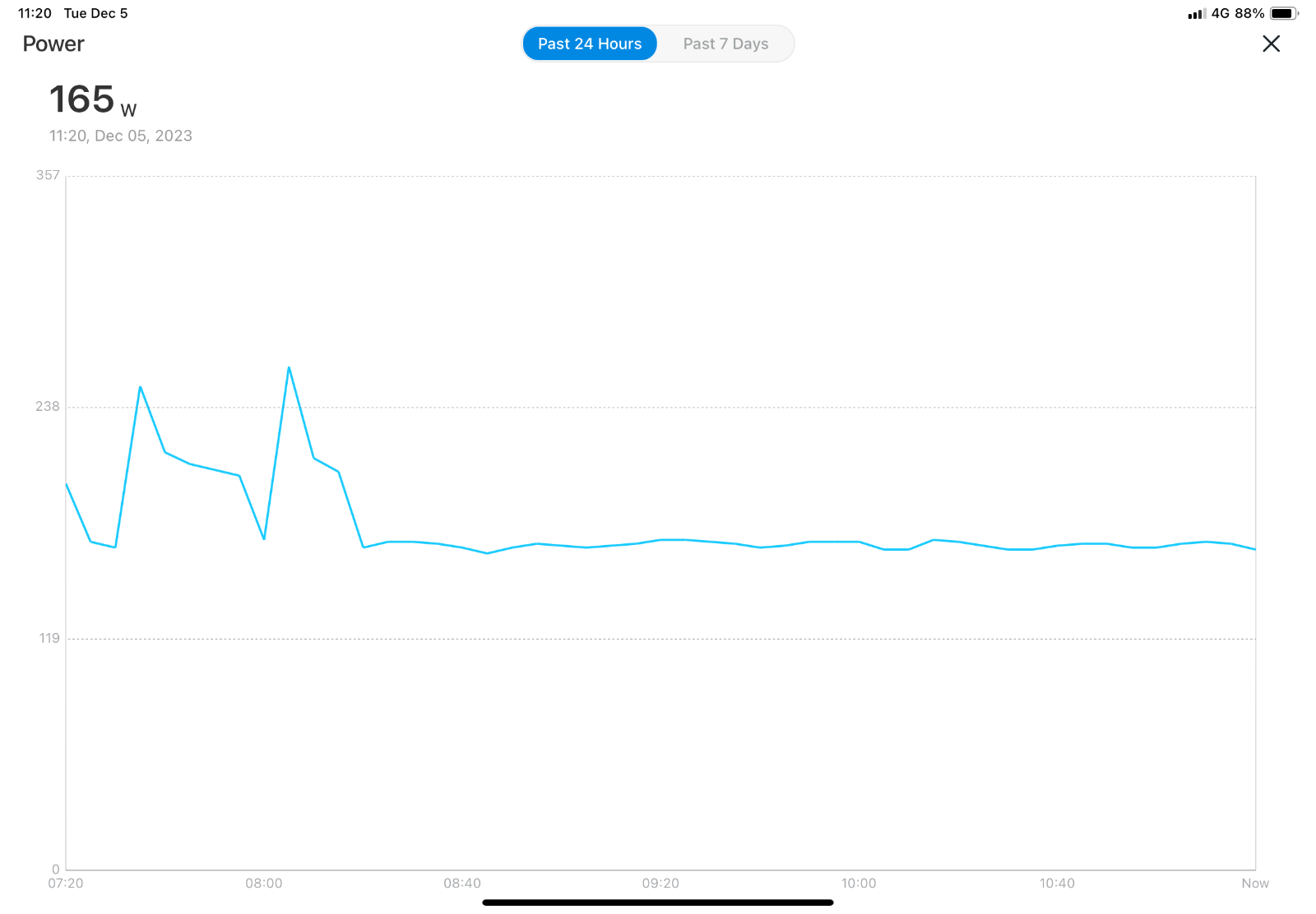

@c-max μια σημερινή με ζήτηση 22 ,
Για να μην υπάρχουν παρεξηγήσεις , τιποτα δεν είναι αποτυχία , απλά δεν βρίσκω το λόγο ένα κλιματιστικό να έχει προγραμματιστεί έτσι  κάνοντας αδιάκοπα on off , ενώ μπορεί με έναν άλλο προγραμματισμό να δουλευει όπως κάποια αλλα που για μένα προσφέρουν καλύτερες συνθήκες και οικονομία
προσωπικα δεν θα αγόραζα ποτέ ξανά κλιματιστικό που στο ταμπελάκι του το φορτιο σχεδιασμου στη θερμή ζώνη είναι μεγαλύτερο από τη μέση και οποίος με ρωτάει τον αποτρέπω με το επιχείρημα ότι αυτά τα κλιματιστικά έχουν σκάλες λειτουργίας ανάλογα την εξωτερική που για μένα δεν προσφέρουν ούτε θερμική άνεση ούτε οικονομία
το κλιματιστικό πρέπει να μπορεί να μεταβάλλει την λειτουργία του βάσει των φορτίων που καλείται να διαχειριστεί στο χώρο που είναι τοποθετημένο , μέσα στα όρια του τεχνικά εφικτού , το οποίο είναι κάτι που απαιτεί υψηλής ακρίβειας προγραμματισμ9 και λογισμικό η όπως αλλιώς θέλετε να το πείτε
Δηλαδη αν ενα κλιματιστικο εχει ελαχιστη 400w σε ολες τις εξωτερικες συνθηκες ειναι καλυτερο απο ενα που εχει 400w πανω απο 12 βαθμους και 150 w κατω απο 12 βαθμους;

Έβαλε πιο πάνω ο λιακ διάγραμμα από heavy που αναβοσβήνει από τα 800 watt άρα εγω φίλε μου δε τσουβαλιάζω τιποτα απλά λέω ότι βλέπω από αυτό που κάνουν αυτά τα συγκεκριμένα κλιματιστικά και σε καμία περίπτωση δεν είναι μόνο το δικό μου αλλα όλα
