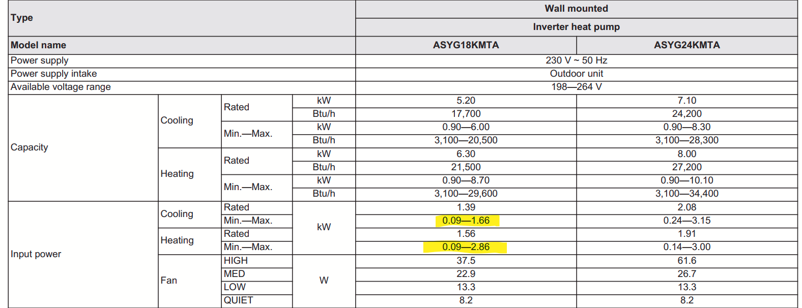

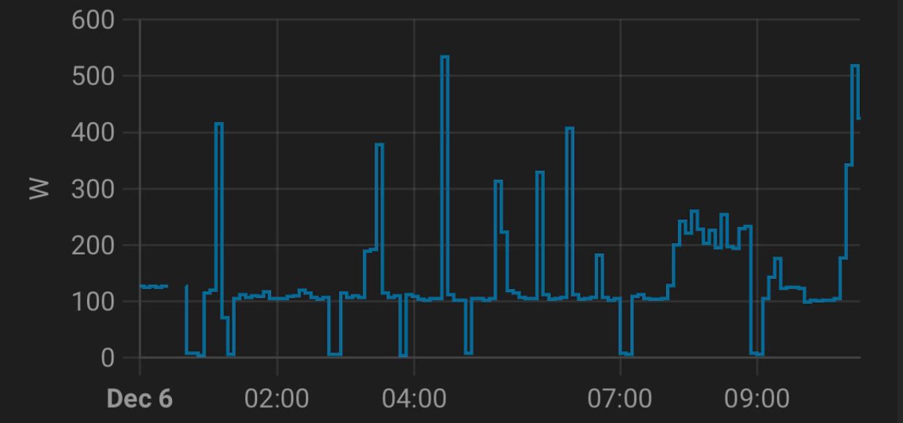

Φίλος με asyg18kmta, μου έστειλε το κάτωθι διάγραμμα. Μετράει με zigbee μετρητή, οπότε έχει χάλια ανάλυση των 5΄. Θα βάλει shelly το ΣΚ οπότε θα στείλει νέο διάγραμμα.
Όπως βλέπετε, 18άρι κλιματιστικό παίζει θέρμανση με ελάχιστα 100W !!!!
Δεν πρέπει να υπάρχει κάποιο άλλο 18άρι στην αγορά που να το κάνει αυτό (δεν ξέρω τι κάνει το ururu).
Είναι πολύ καλό μηχάνημα γενικά! Αν έπαιρνα σήμερα μηχάνημα θα ήταν η επιλογή μου αφού πλέον δεν αξίζει midea. 260 ευρώ το 2019 και 500+ σήμερα με λιγότερα χαρακτηριστικά...
Μόνο από την κλέμμα καταλαβαίνεις πολλά.

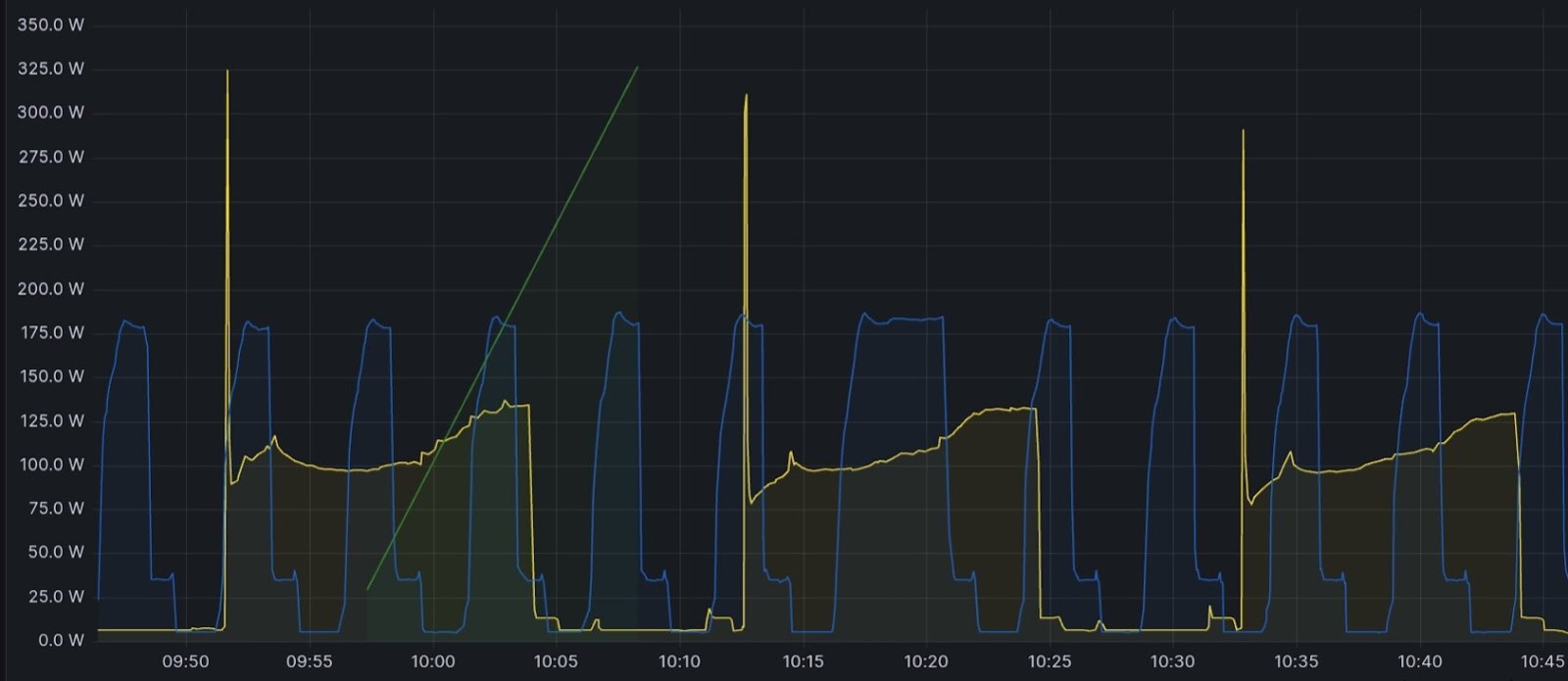

Σε γκαρσονιέρα 55τμ με τους χώρους σαλοκουζινα και κρεβατοκάμαρα δίπλα δίπλα είναι τοποθετημένα 2 κλιματιστικά.
Στη Σαλοκουζινα ένα 12αρι και στην κρεβατοκάμαρα ένα 9αρι.
Οι χώροι πριν το τεστ είχαν τις εξής θερμοκρασίες...
Σαλοκουζινα 18.8
Κρεβατοκάμαρα 18.6
Μετά από μια ώρα λειτουργίας και των 2 κλιματιστικων η θερμοκρασία στη Σαλοκουζινα πήγε στους 19.4 βαθμούς και στη κρεβατοκάμαρα στους 19.2 βαθμούς.
Η ζήτηση ήταν και στα δύο 17 βαθμούς.
Ακολουθεί το διάγραμμα λειτουργίας των 2 κλιματιστικων.
Ο προβληματισμός μου είναι γιατί να δουλεύουν και να καίνε ας πούμε τζάμπα ρεύμα και να ανεβάζουν τη θερμοκρασία στους χώρους ενώ εγώ ζητώ 17 να πηγαίνει μετά από μια ώρα στους 19+ .
Παρόμοια λειτουργία έχουν και με ζήτηση 16,17,18,19 βαθμούς.
Δεν έχουν follow me.
Σε πολύ φθηνότερα κλιματιστικα που έχω δοκιμάσει δε γινόταν αυτό και αυτά χωρίς follow me.
Τα σχόλια σας παρακαλώ και τις απόψεις σας για τον τρόπο λειτουργίας των σύμφωνα με το παρακάτω διάγραμμα....
Φυσικά θα επανέλθω με τα μοντέλα των κλιματιστικών...
Η εξωτερική θερμοκρασία ήταν 11.5 βαθμούς.
1 ώρα πριν, alexdeskas είπε
μάλλον γιαυτό , άρα βάζεις θερμοκρασία που θες μείον 2, μήπως είναι τέρμα ψηλά τοποθετημένα στην ελάχιστη απόσταση που δίνει ο κατασκευαστής και μήπως είναι ψηλοτάβανος ο χώρος ?
επίσης είναι κλειστές οι τρύπες της εγκατάστασης ή βάλανε κανα αφρόστοκο και χάνει ?
Σαλοκουζινα 18.8
Κρεβατοκάμαρα 18.6
Μετρησεις θερμοκρασιας δικές σου στο κέντρο του χώρου πχ  και σε ύψος 1,5μ?  Ή τα βλέπεις στην εσωτερική μοναδα?
