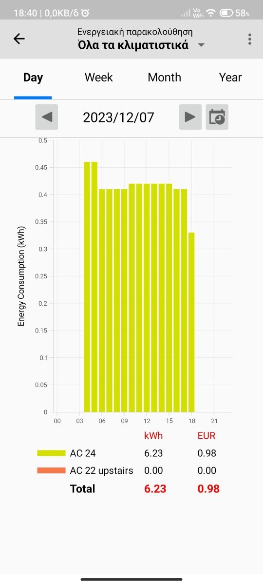

15 hours ago, seeker4all said:
Toshiba edge 24αρι στη θέρμανση.
Περιοχή ΒΑ Αττική με υψόμετρο άνω των 560 μέτρων, σε ενιαίο χώρο 100+ τετραγωνικών.
Καταναλώσεις screenshot από την εφαρμογή.
Απόλυτα ικανοποιημένος.
0.98€/6.23KWh = 0.1573 ή 15.73 λεπτά η KWh.
Αν είναι σωστή η τιμή, πως γκένεν ατό;;; Τι προγράμματα έχετε στην Ελλάδα και όλοι διαμαρτύρονται ότι έχει το ακριβότερο ρεύμα στην Ευρώπη, αλλά με τέτοια τιμή;
Στην Κύπρο, τα βάζω κάτω και μου κοστίζει ~33-36 λεπτά.
