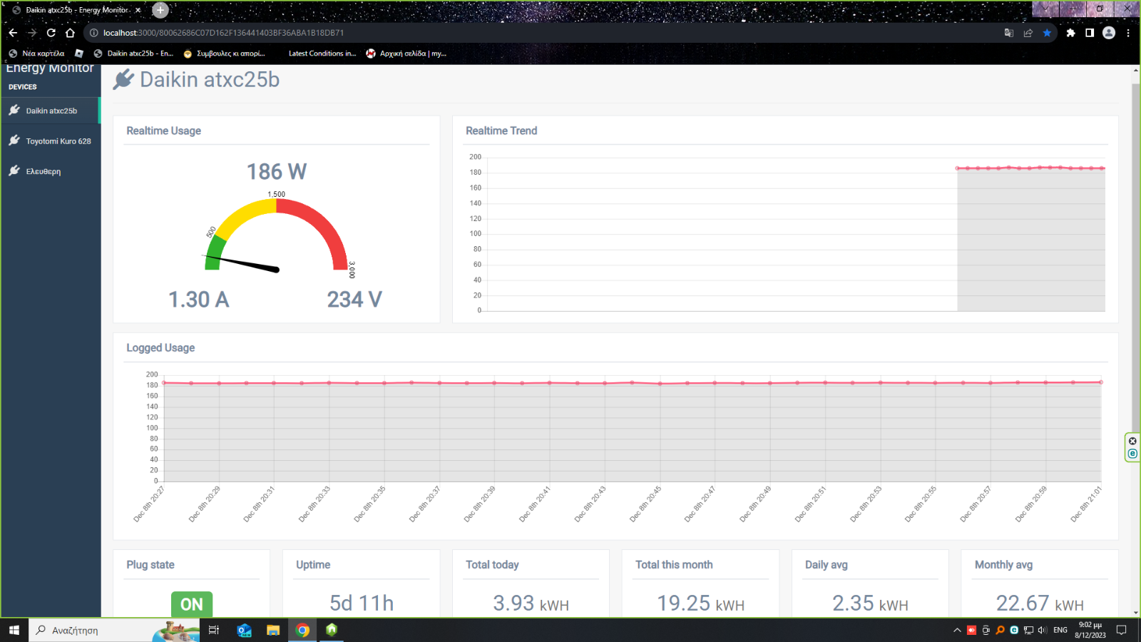

2 minutes ago, dimostr said:
αρκετο κρυο πλεον 5-6 βαθμοι εξω 22 μεσα
image.png.a3e4327fff4e44adb8d93914fe18907c.pngimage.png.e1f2af5bbe0ed524d1a05deadc61acf4.png
Τρομερο!
Πως γινεται να ειναι τοσο λιγα τα watt; Απο τι ωρα τα εχεις αναψει;

Ωρα δε θυμάμαι αλλα τα έχω σίγουρα από 10-15 Νοεμβρίου αναμμένα
Τυπικά watts για καλούτσικα 9άρια.
