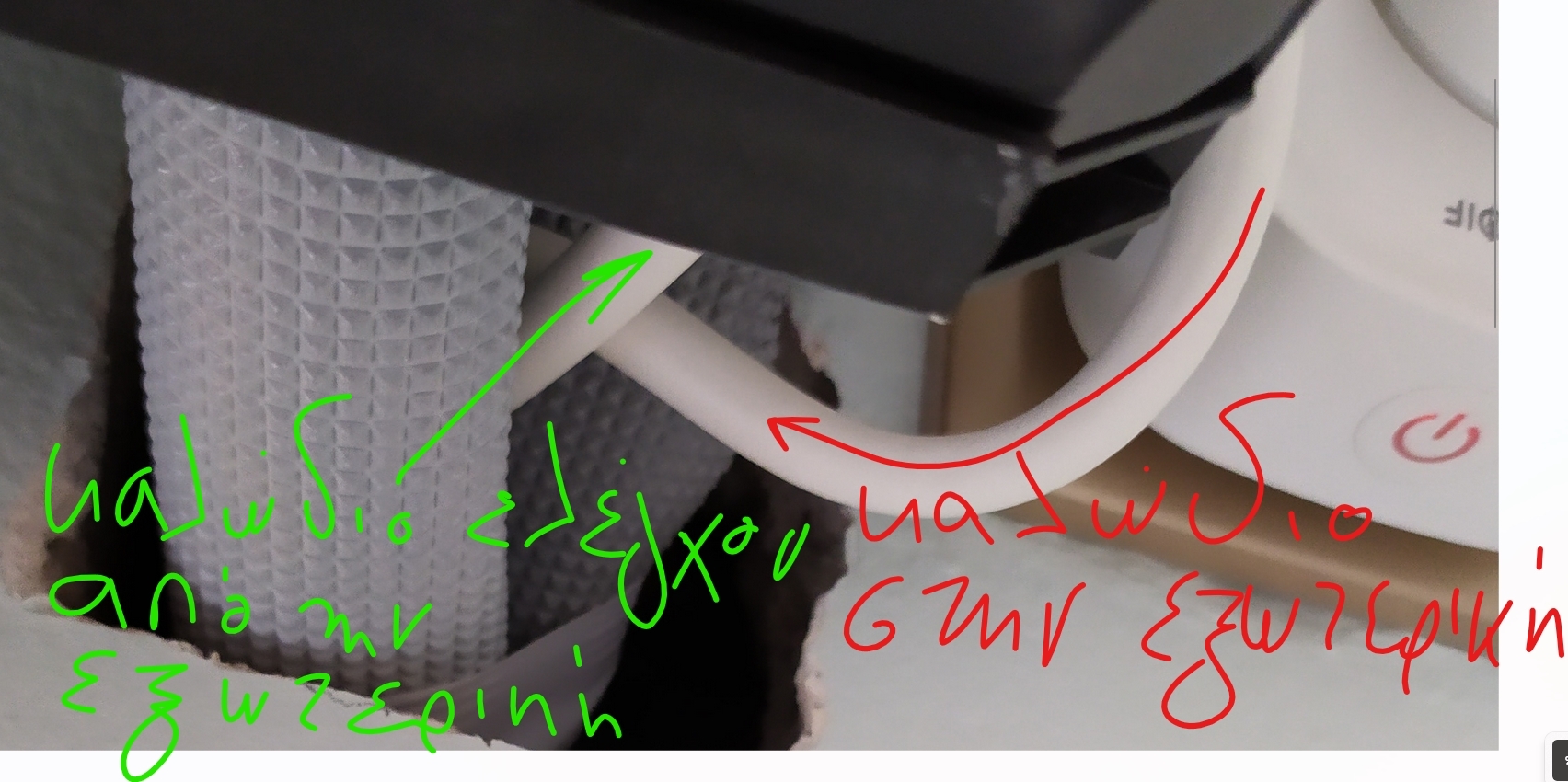

34 minutes ago, liakjim said:
@mindreader προσπαθώ να σε καταλάβω αλλά δεν.
Ο ψυκτικός φέρνει ρεύμα από μέσα από το σπίτι (μπουάτ ή πρίζα), περνάει το καλώδιο μαζί με τους σωλήνες (άρα δεν χρειάζεται άλλη τρύπα, εκτός αν πχ η πρίζα είναι χαμηλά), το πάει στην εξωτερική μονάδα, δίνει ρεύμα και απλά δίνει στην εσωτερική με το άλλο καλώδιο ελέγχου.
Πχ δες το δικό μου εδώ. Ρεύμα έχω από μέσα , με φις, με πρίζα και με smart μετρητή.
Η πριζα η δικη μου μες το δωματιο, ηταν πιο χαμηλα και μακρια, και στην αλλη πλευρα του τοιχου.
Οχι, δεν περασαν το ρευμα απο μεσα προς τα εξω, μαζι με τα αλλα καλωδια.
Εκει που ηταν η κοντινοτερη εσωτερικη πριζα, ειπαμε, κατω και στον απεναντι τοιχο, οχι πολυ μακρια αλλα οχι και διπλα, τρυπησαν τον τοιχο, εβγαλαν καλωδιο, εφεραν και τη ....στροφη στη γωνια του σπιτιου, και το εφεραν στην εξωτερικη μοναδα.
Σε καμια περιπτωση, δεν βγαινει καλωδιο απο την εσωτερικη μοναδα προς πριζα, οπως ειδα στη δικη σου φωτο.

Στη φωτογραφία μου, το καλώδιο που βλέπεις, ΔΕΝ πάει στην εσωτερική , αλλά πάει προς την εξωτερική μαζί με τους χαλκοσωλήνες.
Από την εξωτερική έρχεται ΑΛΛΟ καλώδιο που δίνει ρεύμα στην εσωτερική (και τον έλεχγο)
Δες εδώ καλύτερα:
Φώναξε ηλεκτρολόγο αν θέλεις κάποια άλλη λύση.
Εμένα δεν θα μου άρεσε να ταξιδεύει εσωτερικά καλώδιο στο μισό δωμάτιο, να χάνω μια άσχετη πρίζα και να έχω και άλλες τρύπες προς τα έξω αλλά και αυτό λειτουργικό είναι.

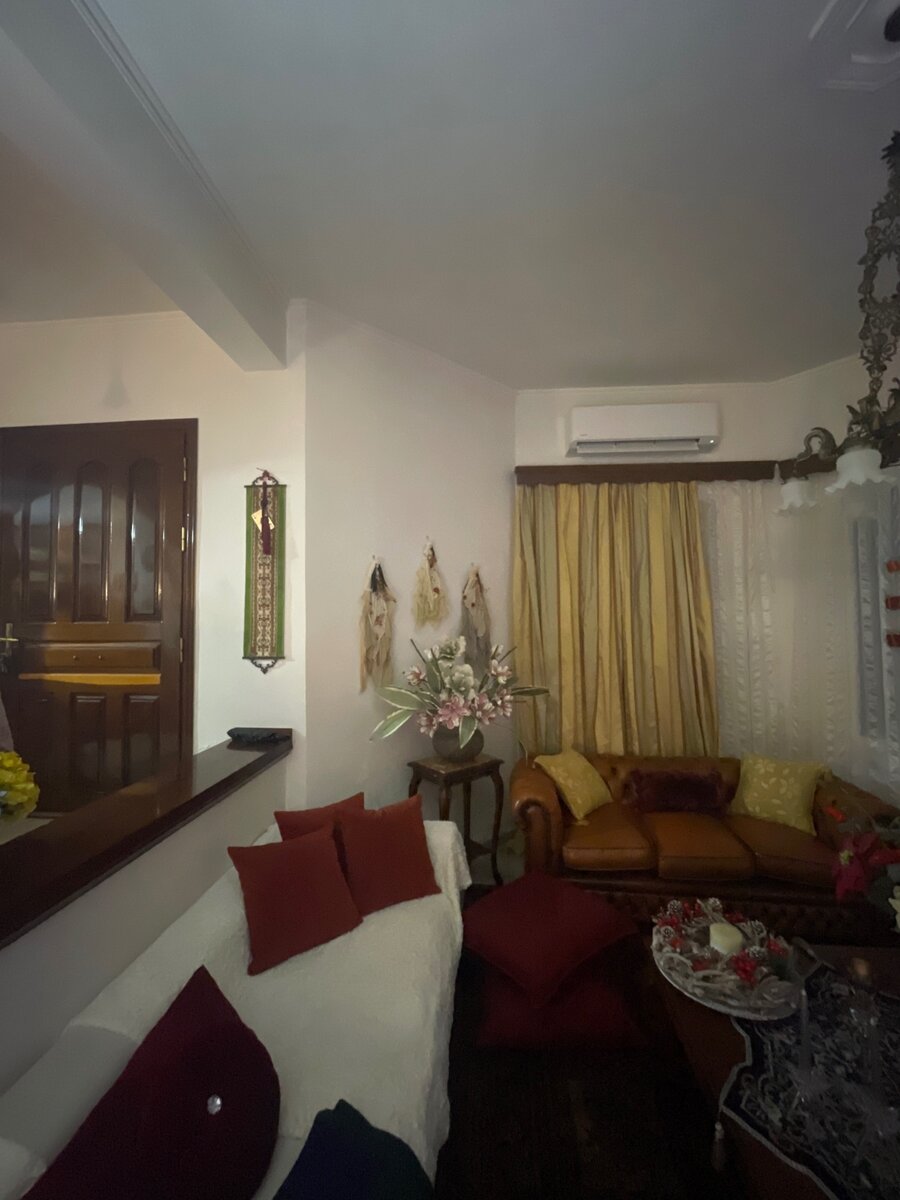

2 ώρες πριν, touristas1985 είπε
Μπα δεν βλεπω τρυπες καθολου. Ψηλοταβανο βεβαια ειναι και τεραστιος χωρος αλλα δεν θα επρεπε να βγαζει ζεστο αερα μου κανει εντυπωση.
Μεσα ενα χλιαρο αερακι βγαζει, εξω παγωμενο μονο και ζεστους σωληνες
Μηπως να το αφησω κανα 2ωρο να δω τι θα κανει
Εχεις τη δυνατότητα να μετράς τα watts του;
Δοκίμασε να το βάλεις με ταχύτητα ανεμιστήρα 2 ή 3. Ο χώρος είναι αρκετά μεγάλος. Αστο 48 ώρες ανοιχτό στο 22-23 και πες μας αν βελτιώθηκε. Τέλος πες μας πόσες απώλειες σου βγάζει το παρακάτω εργαλείο για τον χώρο που βρίσκεται το Arata (όχι όλο το σπίτι).
Δες εδώ καλύτερα:

Δεν το καταλαβαίνω αυτό. Πως το έχει συνδέσει τώρα. Μπορείς να σηκώσεις φωτό;.
6 λεπτά πριν, mindreader είπε
Ευχαριστω παρα πολυ. Αναλυτικος οσο δεν παει αλλο. Κι εγω, δεν ντρεπομαι να το πω, ακομη, και με την ανωτερω φωτο, δεν καταλαβαινω.
Το μπλε είναι οι χαλκοσωλήνες.
Το κόκκινο είναι το καλώδιο που πάει από το εσωτερικό του σπιτιού, στην εξωτερική μονάδα.
Το πράσινο είναι το καλώδιο που πάει από την εξωτερική μονάδα πίσω στην εσωτερική (της δίνει ρεύμα και επικοινωνία).
Το κόκκινο καλώδιο και το πράσινο, συνήθως πιάνονται και τυλίγονται μαζί με τους χαλκοσωλήνες.

Δυστυχως οχι δεν εχω να μετρησω.
Και τωρα που το αφησα 2-3 ωρες νομιζω καλυτερα ειναι.
Δεν ημουν εδω στην εγκατασταση αλλα απο την περιγραφη ειμαι 90% σιγουρος οτι δεν εβαλαν αντλια, αν παιζει καποιο ρολο.Τουλαχιστον η σωληνα φαινεται οκ.IMG_5762.jpeg.9d45765ff0788397b53a30cc115c3268.jpeg
1 λεπτό πριν, touristas1985 είπε
Ποιος ξέρει... Δεν είμαστε μέσα στις σωληνώσεις. Κρίμα πάντως.
