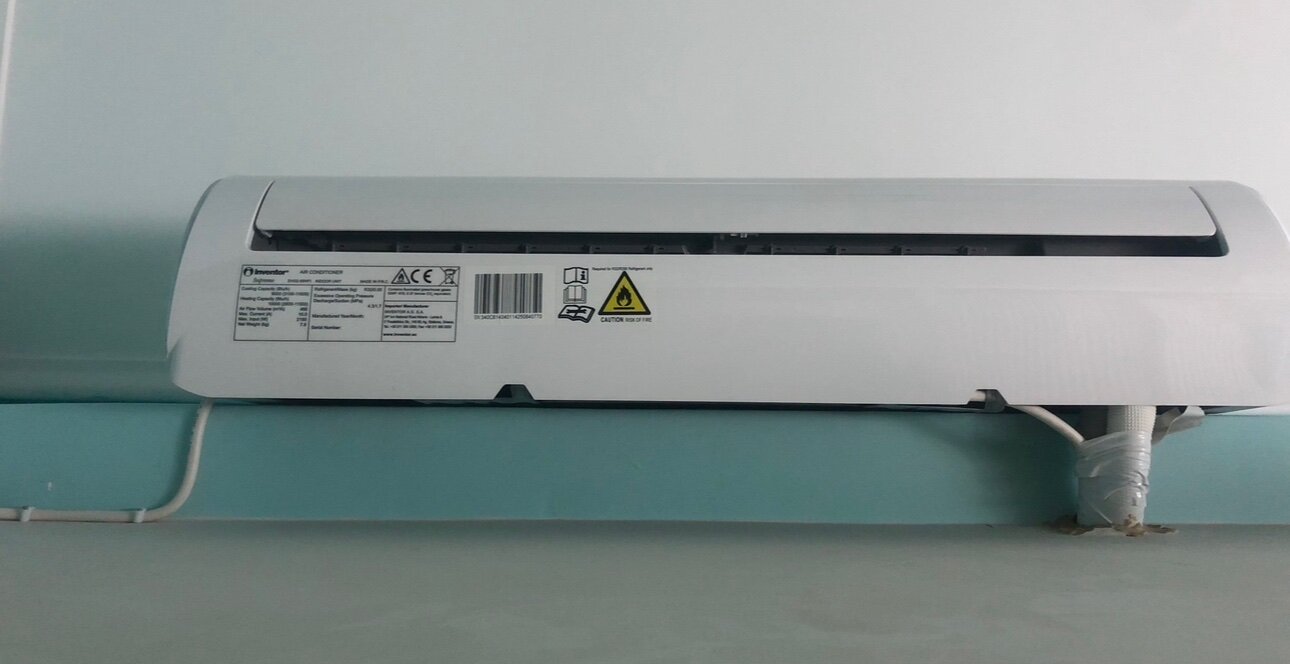

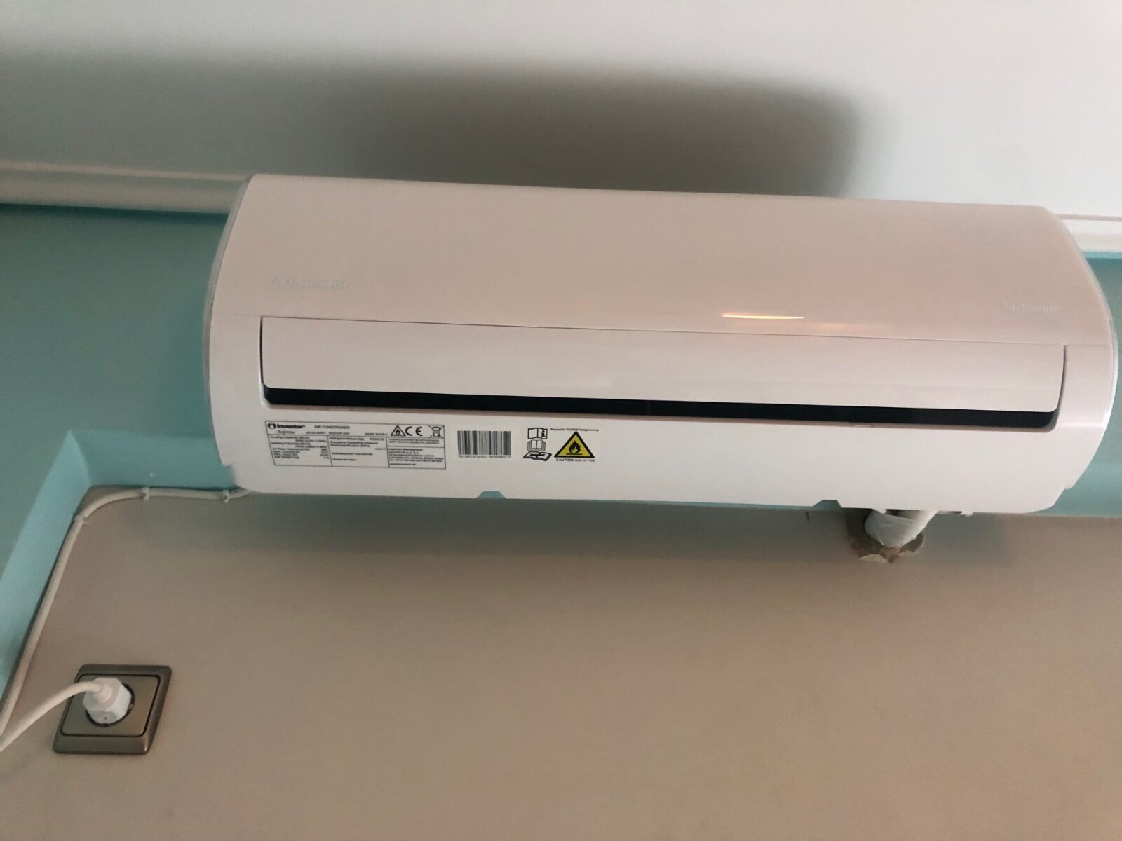

Στις 11/5/2023 στις 2:36 ΠΜ, enlightened είπε
Καλησπέρα
Είχα αγοράσει αυτό το κλιματιστικό πριν 2 χρόνια από μεγάλη αλυσίδα και μου το τοποθετήσανε με αυτόν τον τρόπο. Μια μονάδα που κρέμεται στον αέρα, το καλώδιο της πρίζας να κάνει ζιγκ ζαγκ πάνω στον τοίχο και ο σωλήνας του αέρα σε κοινή θέα δεμένος με μονωτική ταινία. Το επίπεδο της προχειροδουλειάς παραπέμπει περισσότερο σε τσαντίρι παρά σε σπίτι… Επίσης τρύπησαν και το δοκάρι οι αχρείαστοι…
Είχα πάει στο κατάστημα τις επόμενες ημέρες να παραπονεθώ για την εγκατάσταση, αλλά μου είπαν ότι εκεί έπρεπε να μπει γιατί είναι ψηλά για να είναι πιο αποδοτικό. Η αλήθεια είναι ότι επειδή ήταν καλοκαίρι δεν τους κυνήγησα αρκετά όσο θα έπρεπε και το άφησα το θέμα για 2 χρόνια. Τώρα είμαι σε φάση να βάψω το συγκεκριμένο δωμάτιο, οπότε τους έστειλα μήνυμα και με ενημέρωσαν για κόστος 100€. (Να το πάνε ουσιαστικά λίγο πιο κάτω, βγάζοντας την πρίζα και κάνοντας φλατ με τον τοίχο).
Πιστεύετε ότι είναι ΟΚ η τιμή; Με την έννοια ότι τόσο κάνει μια εγκατάσταση από την αρχή, ενώ ουσιαστικά θα γίνει η μισή δουλειά. Αξίζει να μπω ξανά στη διαδικασία και να ξανατρυπάω τοίχους; Η δουλειά θα γίνει καθαρά για αισθητικούς λόγους. Το κλιματιστικό χρησιμοποιείται αποκλειστικά για κρύο αέρα το καλοκαίρι, οπότε δε με πειράζει τόσο το ύψος που θα χάσει.
IMG_2087.jpeg.0e481f07417e14345f743b5a990c34b5.jpegIMG_2084.jpeg.3cf2c800151e51be9d1cc0a0ff1f0e9d.jpegIMG_2085.jpeg.e838e08b55a6d242018e8df0d24209ac.jpeg
Γιατί να βγάλουν την πρίζα; Απλά θα τρυπήσουν εκεί που δεν περνάνε τα καλώδια για την πρίζα...

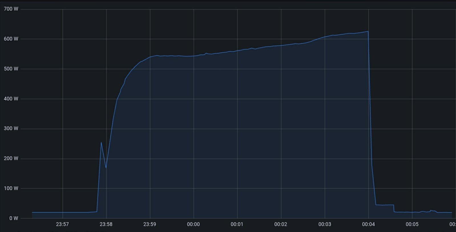

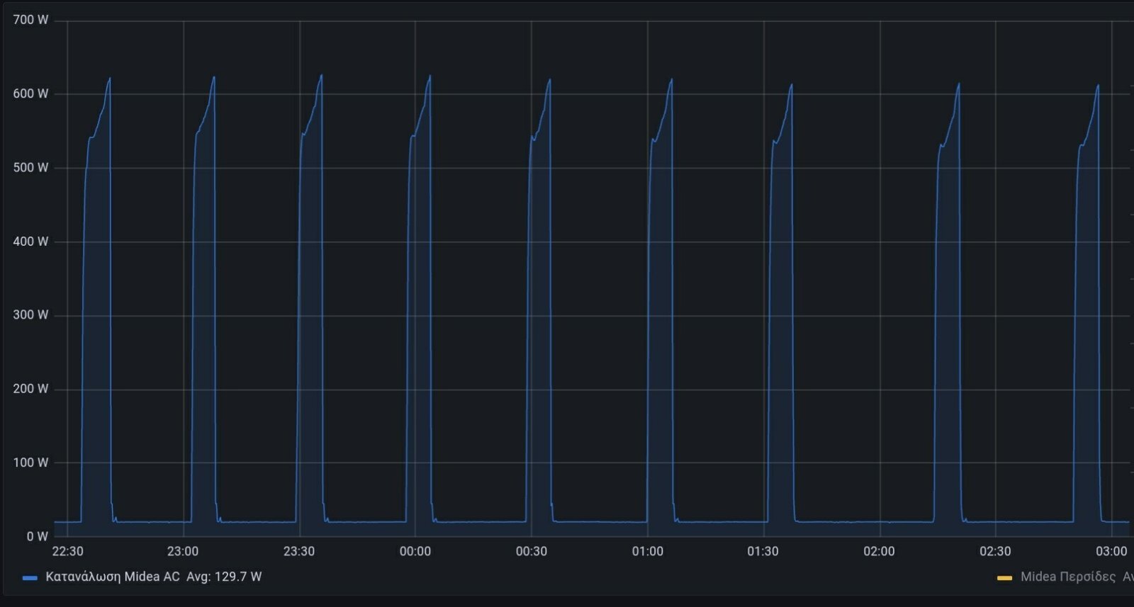

Από χτες το βράδυ μέχρι σήμερα πριν λίγο έκανα κάποια τεστ με το Midea all easy pro 18αρι.
Σε mode θέρμανση με ζήτηση 20. Εξωτερική Θερμοκρασία 16.
Η πραγματική θερμοκρασία στο χώρο ήταν στην έναρξη των τεστ στους 21.2 βαθμούς παρ όλα αυτά το μηχάνημα ξεκίνησε σε θέρμανση και έφτασε στους 21.6 με 21.8 βαθμούς.
Ο τρόπος λειτουργίας του φαίνεται παρακάτω στο πρώτο διάγραμμα.
Ο κύκλος λειτουργίας του στο δεύτερο.

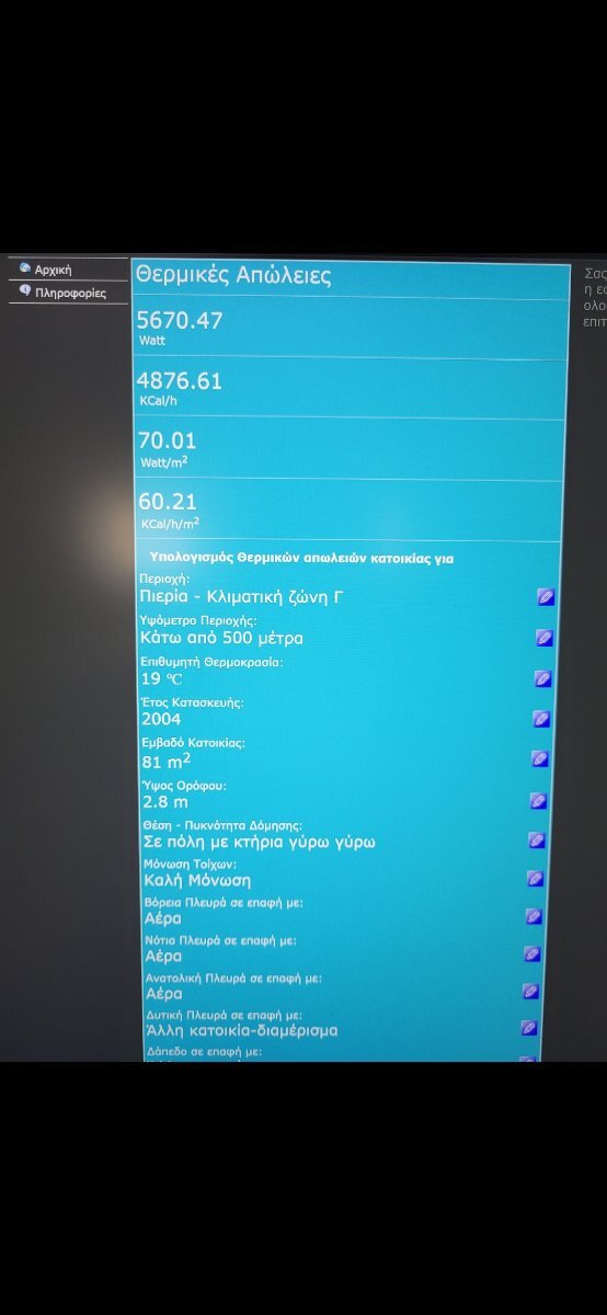

Καλημέρα παιδιά σε συνέχεια από προηγούμενο ποστ που έλεγα για να πάρω daikin κλιματιστικό,πήγα πριν και μου έδωσε προσφορά για το sensira το 24 στα 1400 μαζί με την εγκατάσταση,τον είπα ότι το θέλω για ψύξη και μου πρότεινε ένα της σειράς 60  (δεν μου είπε μοντέλο) 22.000 btu το οποίο μου είπε είναι ποιο οικονομικό στην ψύξη και θα μου βγει 100 € φθηνότερα και ότι θα καλύψει τις ανάγκες που θέλω για ψύξη σαλονοκουζινα και δωμάτια όσο είναι δυνατόν 81 τετραγωνικά σύνολο το σπίτι (η διαρρύθμιση είναι τέτοια που το επιτρέπει)
Τι λέτε να πάω για το 22.000 btu η καλύτερα τα 24 για να είμαι σίγουρος ότι θα πιάσει και μέσα?
Ορίστε και το τεστ για τις απώλειες θερμοκρασία έβαλα 19 επειδή το θέλω για ψύξη αν λάθος μου λέτε το αλλάζω
2 λεπτά πριν, alexdeskas είπε
Κλασικό midea. Μπορείς να κάνεις και ένα μικρό τεστ ψύξης; Θα μπορέσεις άνετα με τις τρέχουσες εξωτερικές θερμοκρασίες.

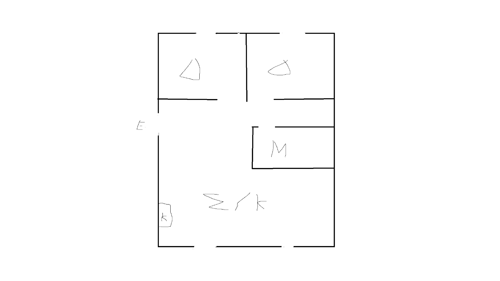

Ερωτηματολόγιο Αγοράς Κλιματιστικού
Στο 10ο ερώτημα, βάλε αν θες μόνο τον χώρο που θέλεις να καλύψεις.
Βασικά φτιάξε μας αν μπορείς ένα πρόχειρο σχεδιάγραμμα του σπιτιού σου (κάτοψη) να δούμε πόσο εφικτό είναι να μπει ένα ή πρέπει να πάμε σε περισσότερα. Θέλουμε και μπάτζετ. Βασικά όλες τις ερωτήσεις.
21 λεπτά πριν, liakjim είπε
1.Εως 1500 περιπου
2. Νεα αγορα
3 Μεγάλη αλυσιδα η επίσημος αντιπρόσωπος κατά προτίμηση
4.Για ψυξη κατά κυριο λογο (80-90% ψυξη 10-20% θερμ)
5.Ψυξη για καλοκαίρι
6.Δεν υπάρχει εναλλακτική ψύξη
7.Ενιαια σαλονοκουζίνα
8.Κατερινη
9.Σιγουρα αθόρυβο
10.Μονωση 3 αρα μεσα σε τουβλο pvc με διπλα τζαμια
11.Εχει απαντηθεί ποιο πανω
Κάτω αριστερά το Κ θα είναι η θέση του κλιματιστικού,τα κενα ειναι πορτες,κατω δεξια ειναι παραθυρο
3 λεπτά πριν, tollisth είπε
1.Εως 1500 περιπου
2. Νεα αγορα
8.Κατερινη
9.Σιγουρα αθόρυβο
Αν είσαι τυχερός ίσως πάει λίγη δροσιά στο πάνω αριστερά δωμάτιο. Το μέσα δεξιά πάνω δωμάτιο, θα έλεγα πολύ δύσκολα.
Προσωπικά θα έβαζα 3 κλιματιστικά, αλλά μπορείς να δοκιμάσεις να βάλεις 2 και βλέπεις.
Δεν λες απώλειες για τη Σ/Κ (με ίσως και το ένα δωμάτιο), υπολόγισέ τα και αν είναι ψύξη 100% μπορείς να πας σε μιντεοειδές καλή σειρά δλδ midea easy pro ή inventor legend (για την εγγύηση).
Αν θα ήθελες και θέρμανση, θα έλεγα κατά σειρά asygXXkmta , perfera, edge ή yukai . Αν θέλεις αθόρυβο , όχι το kmta. Αν θέλεις εγγύηση, το perfera με επέκταση ή μετά toshiba.
Αποφεύγω να πω btus λόγω έλλειψης στοιχείων.

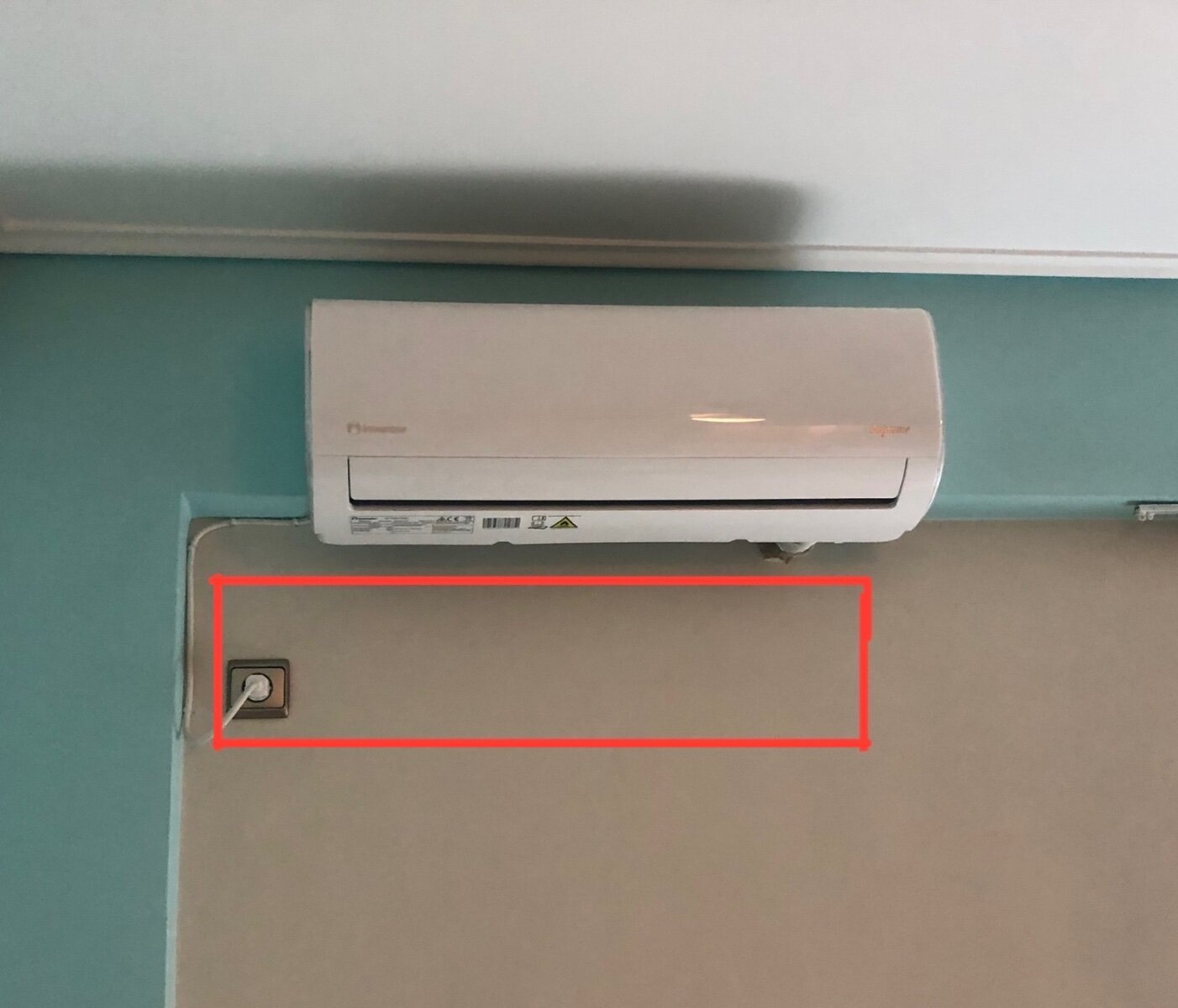

Kαλημερα! Στο χωρο της κουζινας κατοπιν μελετης θερμικων απωλειων που εχουμε συζητησει εδω, θα τοποθετηθει ενα 9αρι Daikin sesnira. Το θελω στο σημειο που σας δειχνω στη φωτο, ετσι ωστε να χτυπα και στο διαδρομο που οδηγει στο σαλονι..Η αποσταση απ το ντουλαπι μεχρι το ταβανι ειναι 65 ποντους..Επισης μεχρι τους 55 ποντους εχω κολωνα,που σημαινει πως ο σωληνας θα περασει συριζα πανω απ το ντουλαπι..Αρα η εσωτερικη μοναδα θα ειναι χαμηλα..Πως το βλεπετε, θα χω θεμα να μπερδευεται ο αισθητηρας ή κατι αλλο;
