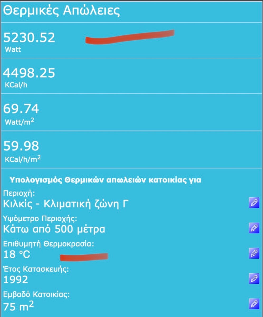

37 λεπτά πριν, liakjim είπε
Ωραία ετςι το έτρεξα , μετα και τη συμβουλή σου να βάλω ζητούμενη θερμοκρασία 18 βαθμούς έβγαλε τις παρακάτω απώλειες 5230 watt επισυνάπτω και το screenshot , ήμαστε οριακά πιστευεις .;; Να τονίσω οτι το σπίτι το βλέπει ο ηλιος όλη μερα κ εινσι τέταρτος όροφος .! Απο θερμοκρασίες κρύο κσι ζεστη το κιλκις ειναι Γ ζωνη
Εχω ρωτήσει για το Mitsubishi ηδη κατάλαβα οτι αποτελεί την πλέον Καλη λύση . Αλλα σαν ενναλακτικη πως κρίνεις αυτο
Διαισθητικά από τις φωτογραφίες και από την περιγραφή, θα στοιχημάτιζα ότι θα έφτανε ένα 18άρι, αλλά τα νούμερα δείχνουν άλλα.
Βέβαια τα νούμερα είναι από πατέντες σε μια generic εφαρμογή που έτσι και αλλιώς είναι φτιαγμένη για ολόκληρο σπίτι και για θέρμανση.
Οπότε ποιος ξέρει;
Αν νομίζεις ότι θα είσαι οκ, μια λύση είναι το edge white 18000 ή το asyg18kmte. Αν νιώθεις ανασφαλής, πηγαίνεις στο 63 heavy.
