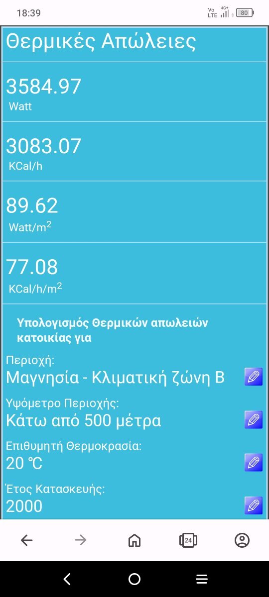

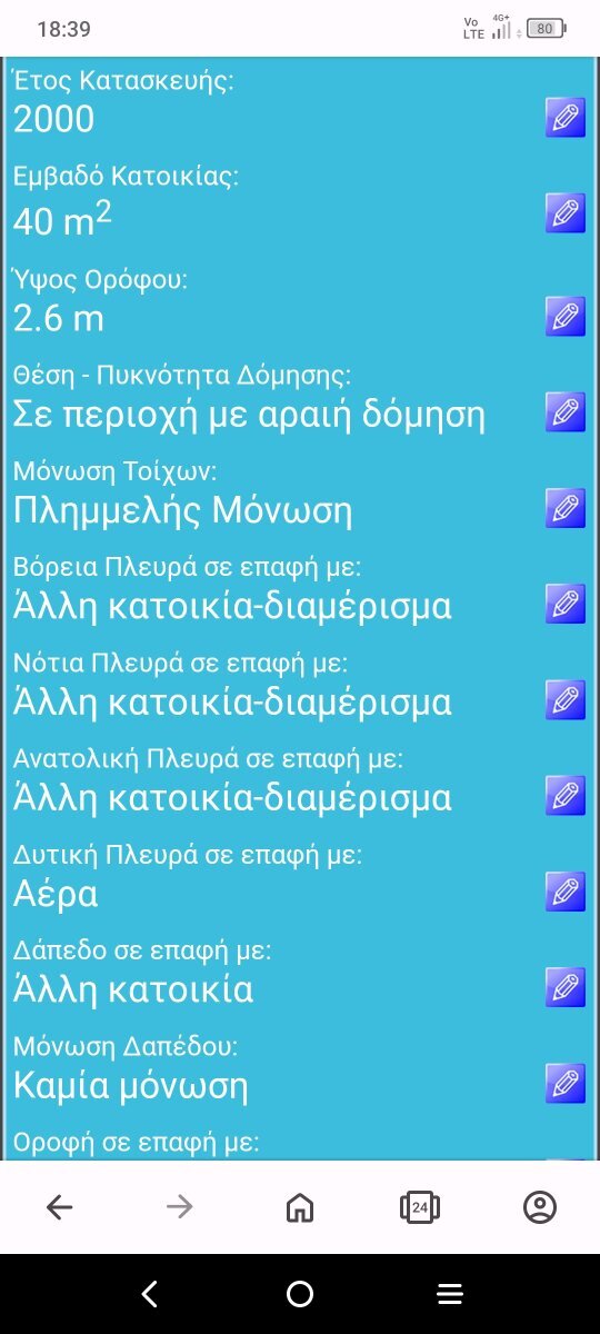

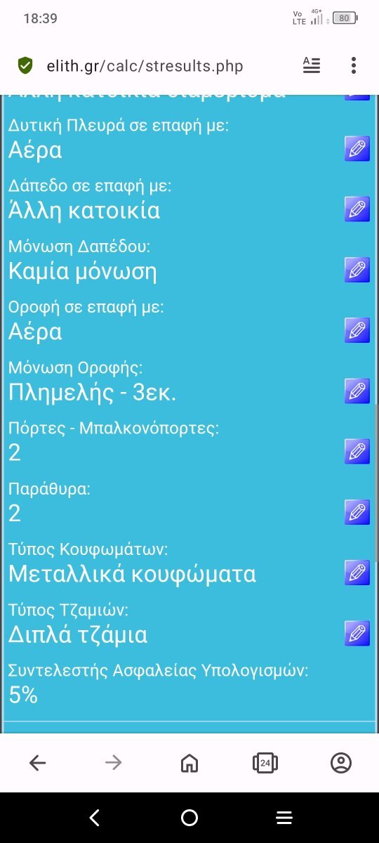

Στις 5/10/2023 στις 12:34 ΠΜ, dimo69 είπε
Screenshot_2023-09-23-18-39-16-453.jpg.4ed26f2b70244404c27a3fd3aa94927c.jpgScreenshot_2023-09-23-18-39-30-004.jpg.3596031840e72fa3f2541f25ab5872c6.jpgScreenshot_2023-09-23-18-39-35-442.jpg.ff2f6c2ce84bcb1a84570a750edb22a8.jpgΕρωτηματολόγιο Αγοράς Κλιματιστικού (V2)
  1. Ανώτατο διαθέσιμο ποσό : 1000€ εάν είναι κάτι πολύ αποδοτικό. Για αυτό ρωτήσω για το leon/arielli εάν γίνεται με 700€ why not
  2.
  3. Νέα αγορά ή αντικατάσταση παλιού. Στη 2η περίπτωση αναφέρουμε το μοντέλο του παλιού κλιματιστικού και αν ήταν επαρκές / μάλλον οριακό / ανεπαρκές: Νεο
  4. Επιθυμητό κατάστημα ή τύπος καταστήματος (πχ μεγάλη αλυσίδα που συνήθως έχουν αυξημένες τιμές αλλά έχουν ευκολίες πχ τρόπος πληρωμής με δόσεις, ανακύκλωση παλιού κλιματιστικού , δωρεάν εγκατάσταση κτλ): δεν με απασχολεί,ευκολίες πληρωμής θεμιτές
  5. Χρήση κλιματιστικού προσδιορίζοντας αν είναι για αποκλειστική ψύξη, θέρμανση ή και τα δύο (πχ 20% ψύξη / 80% θέρμανση): 50/50
  6. Συχνότητα χρήσης πχ περιστασιακή πηγή ψύξης ή αποκλειστική πηγή ψύξης και θέρμανσης κτλ: περιστασιακή ψύξη/θέρμανση
  7. Αναφέρουμε αν έχουμε και αν μπορούμε να χρησιμοποιήσουμε και εναλλακτικό τρόπο θέρμανσης πχ λέβητας πετρελαίου. Αέριο, να το μειώσω λόγω κόστους
  8. Χώρος που θα τοποθετηθεί με προσδιορισμό αν θα είναι ενιαίος πχ σαλονοκουζίνα, υπνοδωμάτιο, τραπεζαρία κτλ : Σαλονοκουζινα
  9. Τοποθεσία (πόλη και περιοχή αν είναι Αθήνα) , προσδιορίζοντας ελάχιστες και μέγιστες θερμοκρασίες (αν έχουμε κοντά μετεωρολογικό σταθμό από το https://meteo.gr/Gmap.cfm το λέμε), υψόμετρο και τυχόν ιδιαιτερότητες (πχ πάνω στη θάλασσα, ξηρό κλίμα κτλ) Βόλος
  10. Απαραίτητα, επιθυμητά και αδιάφορα features πχ wifi, ιονιστής,  μεγάλη εγγύηση, αθόρυβο κτλ: ότι υπάρχει έξτρα δεν είναι κακό αλλά όχι προτεραιότητα
  11. Πληροφορίες περί μονώσεων, κουφώματα, ιδιαιτερότητες χώρου, προσανατολισμό, (πχ έντονη ηλιοφάνεια, ψηλοτάβανο, μαγαζί με ανοιχτές πόρτες κτλ).
  12. Τέλος για να δοθεί μια αίσθηση του χώρου, αναφέρουμε τις απώλειες του χώρου μας με χρήση του παρακάτω εργαλείου ΥΠΟΛΟΓΙΣΜΟΥ ΘΕΡΜΙΚΩΝ
Αυτά μου είχε βγάλει
Βασικές απώλειες το ταβάνι αφού από πάνω έχω ταράτσα και ο ένας τοίχος που έχει τα 2 κουφώματα με διπλό τζάμι. Όλοι οι άλλοι έχουν γειτονικό διαμέρισμα, χωλ/ασανσέρ και άλλα δωμάτια.
