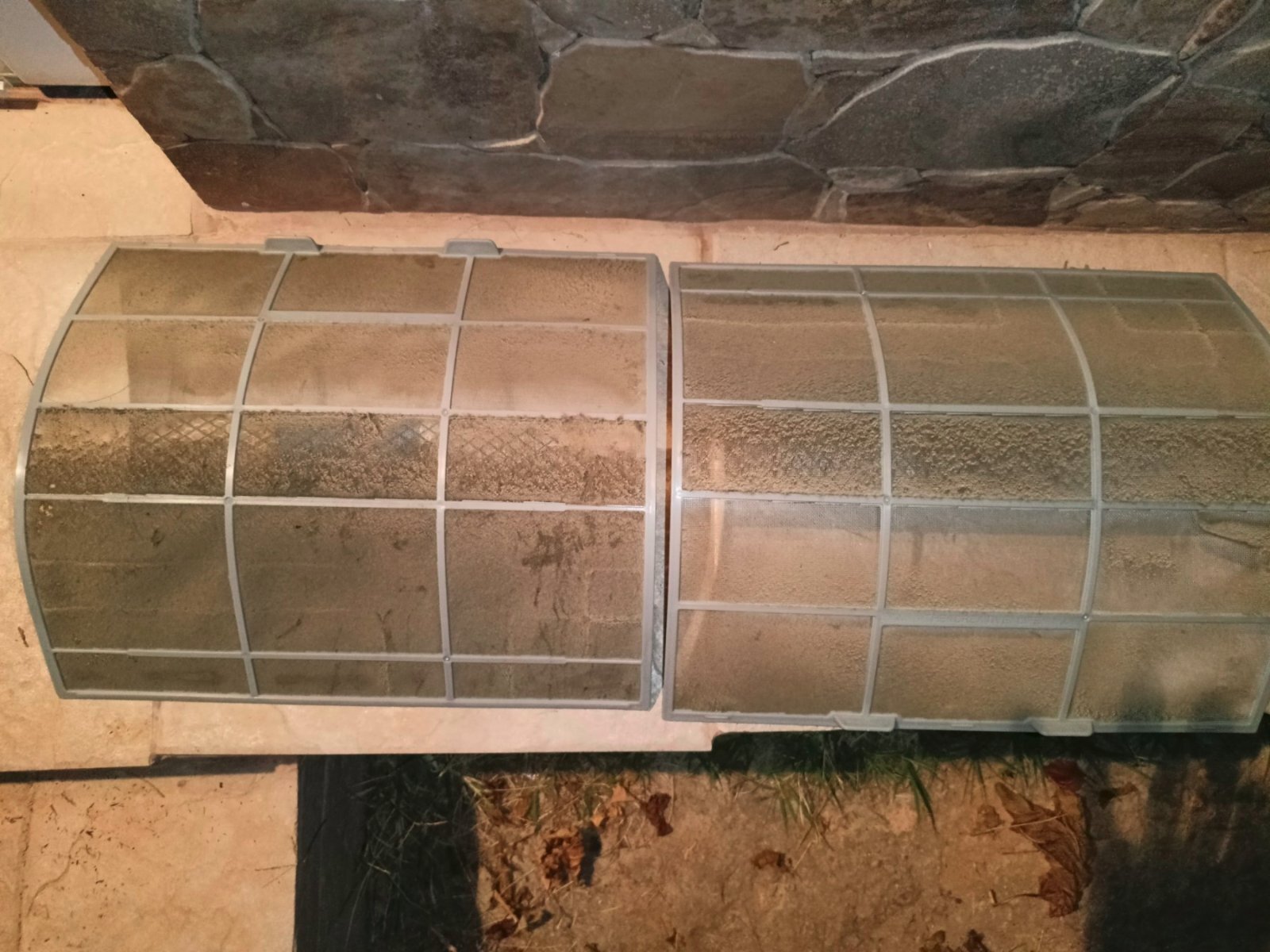

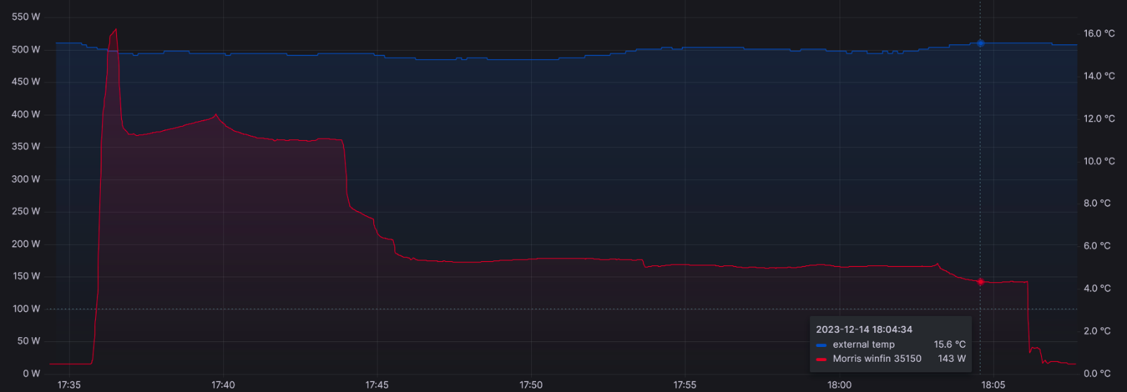

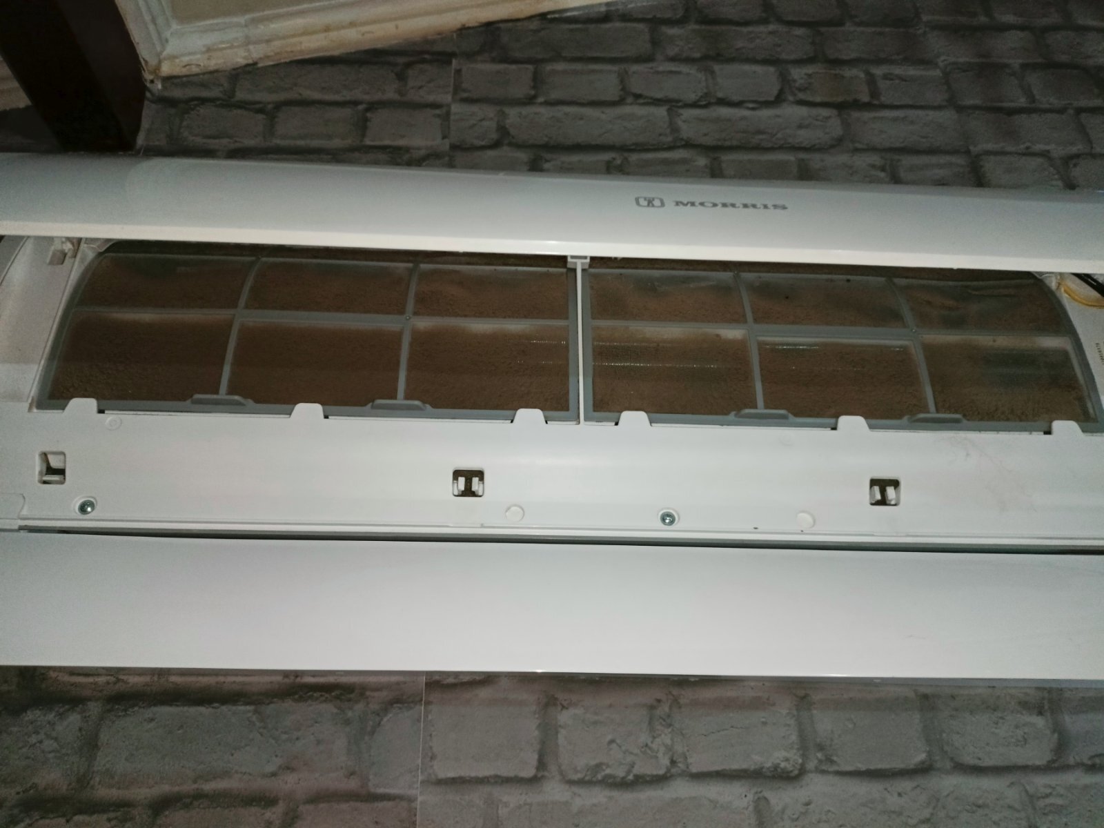

Μετά από μια....διορθωτική....ενέργεια....το morris 12άρι των πεθερικών έριξε αρκετά τα ελάχιστά του watts σε θέρμανση, από 200W που είχε ως τώρα:
4 λεπτά πριν, liakjim είπε
Διορθωτική ενέργεια το λέμε τώρα όταν βάζουμε τελικά άλλο κλιματιστικό; 😛
Πες μας όμως και τι έκανες τελικά.

Καλά λένε ότι αν είσαι μέσα στο πρόβλημα, δεν μπορείς να σκεφτείς πάντα καθαρά και να δεις πρώτα τα βασικά.
Κράξτε ελεύθερα λοιπόν. Ακαθάριστα φίλτρα από πέρυσι το φθινόπωρο που μπήκε...🤮
Δεν μπορούσα να το φανταστώ ότι ο πεθερός δεν θα τα είχε καθαρίσει ποτέ (είναι ζιζάνιο ο τύπος και καταπιάνεται με τα πάντα). Μέχρι που του λέω " τα φίλτρα είναι καθαρισμένα έτσι; " Και με κοίταζε σαν χάνος.
Τώρα μένει να έρθει το κρύο από αύριο βράδυ για να δούμε τι ψάρια πιάσαμε.
viber_image_2023-12-12_21-02-30-752.jpg.4666c6515a24c48c6e88138bb1a3f83b.jpgviber_image_2023-12-12_21-02-30-803.jpg.8f5dc277a90089308c56951bc2507507.jpg
