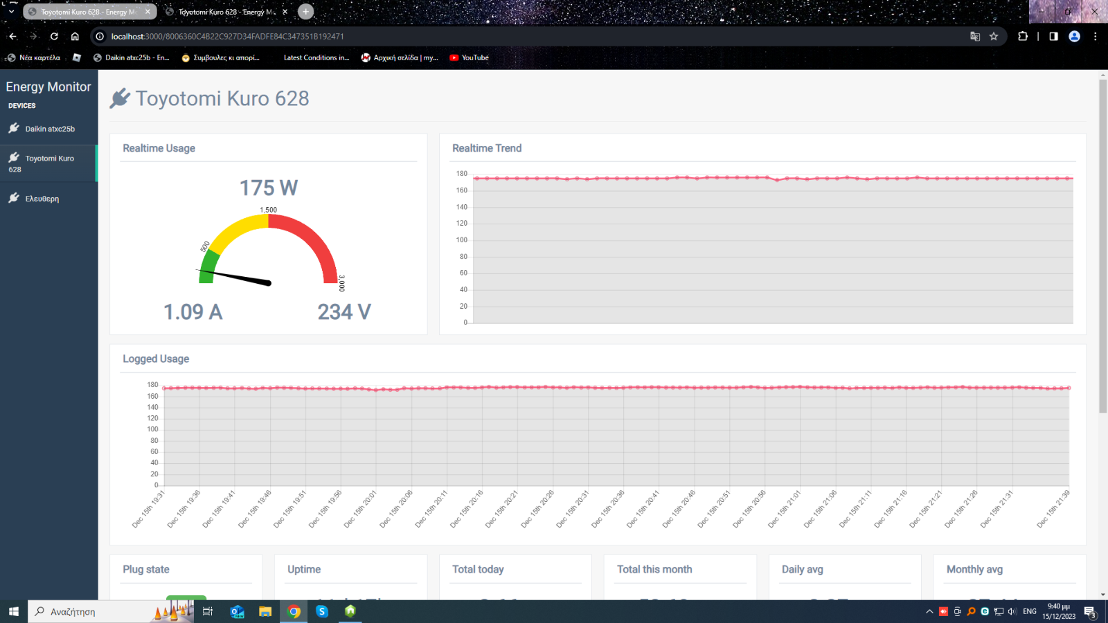

@26ska λοιπον , για να μην τρελαινεσαι  με την καταναλωση το ιδανικο θα ηταν να ειχες στα κλιματιστικα κανα πριζακι που μετραει καταναλωση ωστε να βλεπεις και τι καιει αλλα το σημ,αντικοτερο να εβλεπες πως συμπεριφερεται στις συνθηκες του σπιτιου σου
θα βαλω ενα διαγραμμα αποι ενα δικο μου κλιματιστικο στο δικο μου σπιτι για να εχεις μια ιδεα του τι θα  μπορουσες να καταλαβεις , πχ στο παρακατω διαγραμμα βλεπεις ενα κλιματιστικο που δεν κανει on off εχει βελτιστη θερμοκρασια ο χωρος και κανοντας τις πραξεις θα δεις οτι το συγκεριμρενο με αυτη τη ρυθμιση που του εχω τις ιδιαιτεροτητες του χωρου σε συναρτηση με την εξωτερικη θα μου καψει για ενα 24ωρο 4,2 kwh θεωρητικα μια τιμη kwh σε ενα σταθερο προγραμμα δεη κοστιζει 0,17 λεπτα αρα με χρεωνει με 0,71 λεπτα του ευρω για ολοκληρη μερα με ενα γενικο μπουσουλα και μεσο ορο εαν δε περασει η εξωτερικη σε αρνητικες θερμοκρασιεες αλλα πεσει αισθητα 4-5 βαθμους εξωτερικη  θα πληρωσω 30 ευρω το μηνα πανω κατω
