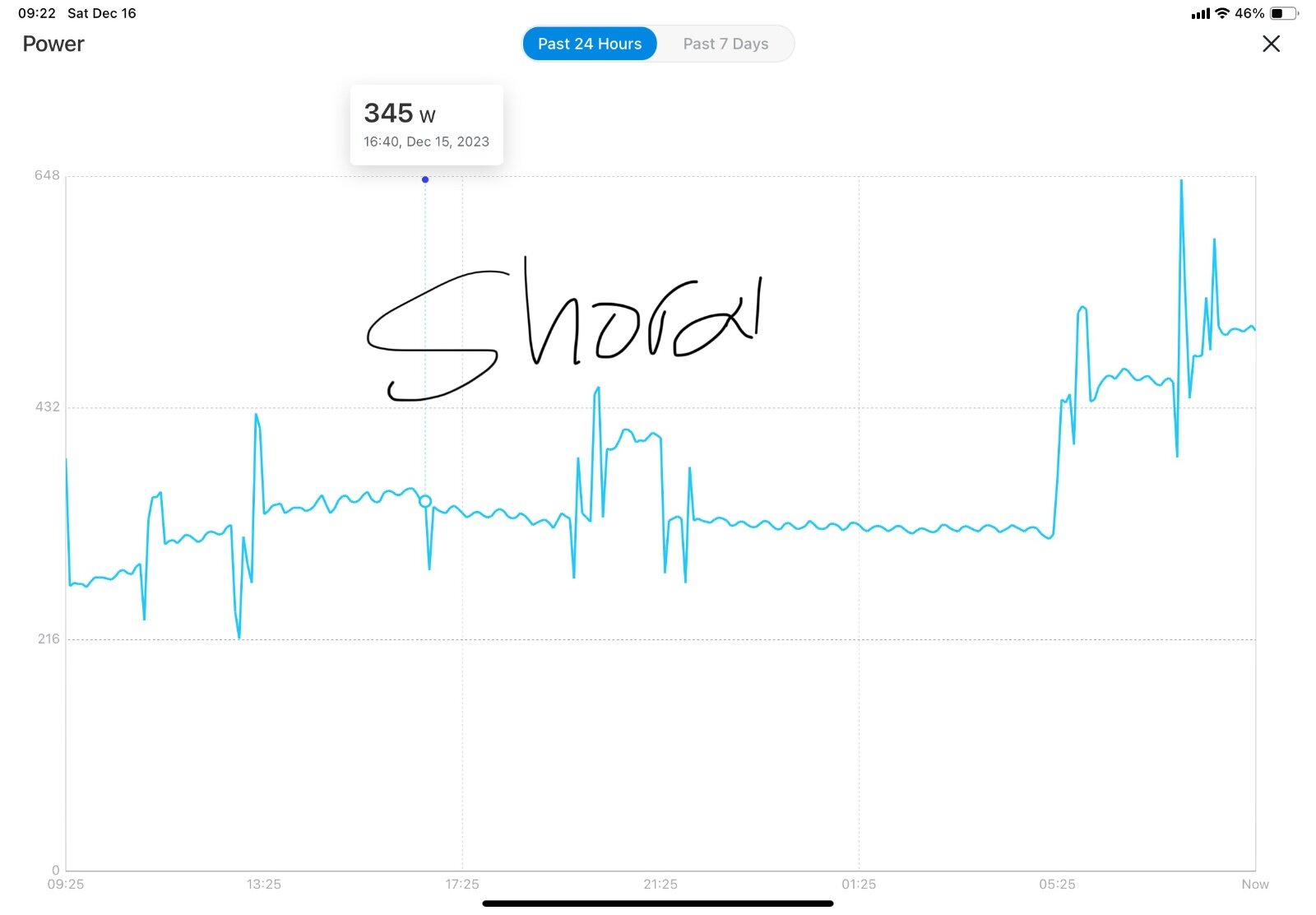

Το morris 35150 των πεθερικών μετά τον καθαρισμό των φίλτρων, εξακολουθεί και ανεβάζει τα ελάχιστα watts από τα 200W όταν πέφτει η εξωτερική κάτω από 11C, αλλά τουλάχιστον μένει λίγο πιο κάτω από 400W που έβλεπα (κάπου 340W).
Δεν είναι και ότι καλύτερο. Δεν θα συνιστούσα tcl για θέρμανση. Και δεν ξέρω τι θα κάνει αν κατέβει η εξωτερική πιο κάτω. Θα ανεβάσει και άλλο ελάχιστα watts; Θα το δούμε.
Χθες ζητούμενη 21 στο auto  με χαμηλότερη θερμοκρασία 9-10 βαθμούς και υψηλότερη 15
Toshiba edge white 16IMG_20231216_112544.jpg.afc6545c83fc7f2b529d432e3010db07.jpg
Και από το βράδυ που έπεσε η θερμοκρασία κάτω από 10 μέχρι σήμερα που έχουμε 7-8
Επεξ/σία από dimo69
