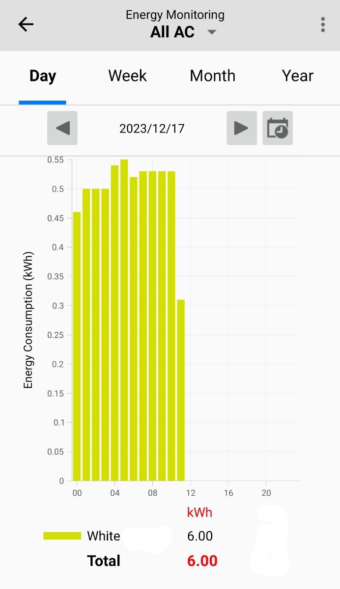

Edge white 16
Εξωτερική 7 βαθμοί
21 ζητούμενη με auto
Επίσημα έχω άρχισει να ανησυχώ.. είναι πολύ αυξημένες οι καταναλώσεις ή εμένα μου φαίνεται?
Λέτε να πήγε κάτι στραβό στην εγκατάσταση? Αν και τα βασικά τα έκαναν ένα που με ενόχλησε ήταν ότι συγκολλησαν τους χαλκοσωλήνες αντί να χρησιμοποιήσουν τα ρακόρ..

Έχεις στη διάθεσή σου ένα καλό και γρήγορο ψηφιακό θερμόμετρο που να δείχνει θερμοκρασία με πρώτο δεκαδικό ακρίβεια να κάνουμε ένα τεστ; Ιδανικά δύο θερμόμετρα και αλλά και με ένα γίνεται η δουλειά.
ΥΓ Τι τους ήρθε και έκαναν συγκόλληση;

Βάλτο να δουλέψει super / turbo για 30 λεπτά και θα καταλάβεις αν κάτι έχει πάει λάθος στην συγκόλληση π.χ. βούλωμα στο λεπτό σωληνάκι.
Δεν νομίζω όμως, πρέπει να το έχουν σύστημα μειώνει στο 100% τις εσωτερικές διαρροές κάνοντας την εγκατάσταση πιο αξιόπιστη.

Φίλε δεν ξέρω τι γίνεται στην περίπτωση σου,αλλά το δοκίμασες στον τέρμα ανεμιστήρα;Οπως είπε ο @liakjim,έχει μεγαλύτερη οικονομία,από ότι στο auto.
5 ώρες πριν, dimostr είπε
Καλημέρα ,εαν μπορείς βαλε τα διαγράμματα 24ωρου για να φαίνεται πιο δουλευει πιο ομαλά
Φανταζομαι οτι θα καταλαβεις ποιο ειναι σε ποιο.......😉😄😄😄

Δεν έχω ψηφιακό, το μόνο που έχω είναι η ακίδα για μαγείρεμα .
Τι τεστ να κάνω?
Μέχρι στιγμής 2 στους 3 συγκόλληση, η μία η χαλκοσωλήνα ήταν λίγο μεγαλύτερη από αυτή του κλιματιστικού για να μπει μέσα και να την κολλήσουν.
Μου είπανε ότι είναι ποιο safe αφού δεν ξεσφιγγει από συστολές διαστολές. Και όταν τους ρώτησα εάν έχει διαρροή πως θα το ξέρουμε..μου είπε θα φανεί στην αντλία κενού. Όταν πιάσει το κενό που θέλουν την άφησαν κάνα 5λεπτο και δεν άλλαξε η μέτρηση άρα δεν πήρε αέρα.

Εαν ειχες και πριζα HS1100 που κάνει διαγράμματα λεπτομερή  το αποτέλεσμα θα ήταν ακόμα πιο τραγικό για το Midea
Συγγνώμη, σου άλλαξαν διάμετρο στις σωληνώσεις; 🫣
