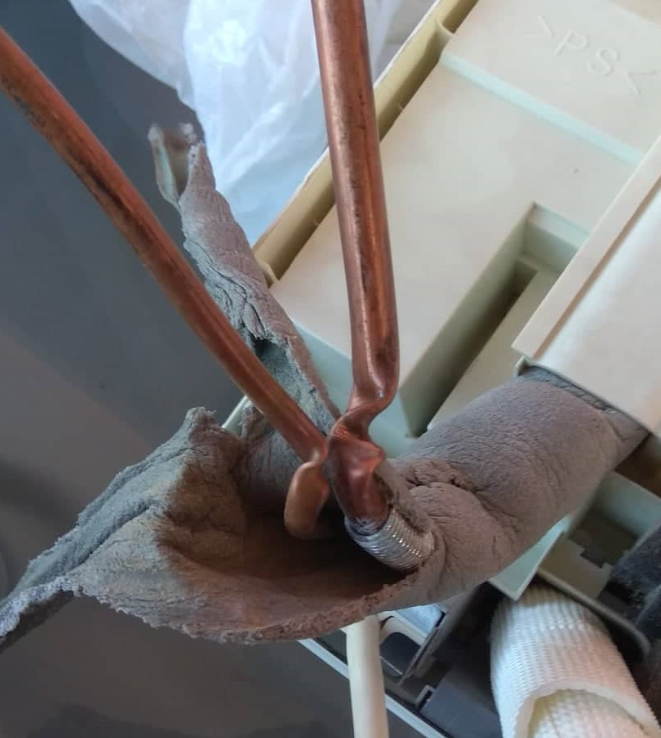

Συγγνώμη, σου άλλαξαν διάμετρο στις σωληνώσεις; 🫣
@Klausx
Έβαλαν 1/2' εάν άκουσα καλά στην μεγάλη.
Την λεπτή ίδια διάμετρο απλά την άνοιξαν περισσότερο ένα σαν τρυπάνι και μπήκε η μία στην άλλη, μετά συγκόλληση.
Για τεστ τι πρέπει να τσεκαρω?
Και τι τύπου θερμόμετρο πρέπει να έχω?

Απλά το εσωτερικό έχει 3/8" με μαστό(που έκοψαν) 1/2" γιαυτό μπήκε μέσα η σωλήνα, δεν είναι πρόβλημα.
Άραγε να προτείνει η Toshiba το διαφορετικό μοντέλο εξωτερικής μονάδας; Κάνε μία ερώτηση.

Αυτό είναι το σωστό και το έχουμε αναφέρει, πλέον υπάρχουν καλά εκχειλωτικά μαζί με τα ειδικά ρακορ που δίνουν μερικοί κατασκευαστές δεν υπάρχει θέμα.
Το πιο βασικό είναι να μην έχει τσάκισμα που δυστυχώς είναι πολύ συχνό φαινόμενο κυρίως στα μηχανήματα που έχουν γίνει μεταφορά με τις ίδιες σωληνώσεις.
Έχουμε και την μανία μερικοί να κοιτάμε κάτω από μονώσεις...🤣

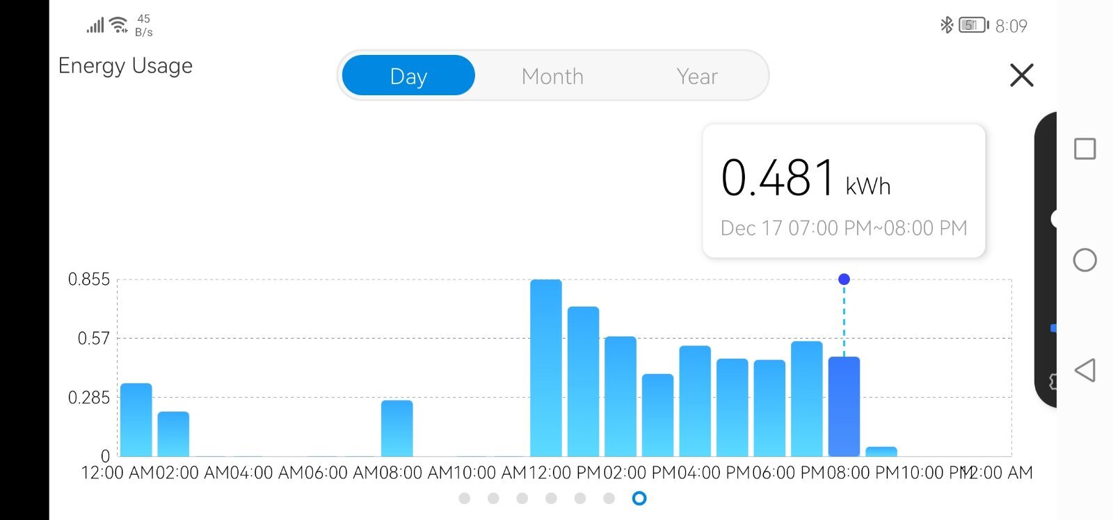

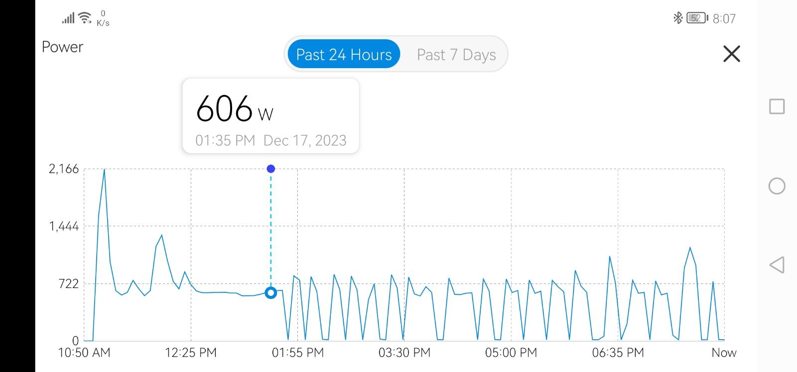

Καινούργιο arielli μοντέλο ARSIN18AEP  σε παλιό σπίτι με αλουμινένια κουφώματα και 0 θερμομόνωση. Μπήκε στο σαλόνι με προοπτική να φυσάει όσο το δυνατόν και στο υπόλοιπο σπίτι. Ανοιγμα το πρωί στις 11:00 και δεν το έκλεισα μέχρι τώρα. Ζήτηση 24-25 αναλόγως τα κέφια και θερμοκρασία χώρου 21-22. Εξωτερική απο 1 εως 9.
Παρατηρήσεις
  1. Δούλεψε και χωρίς on off από τις 12:00 μέχρι τις 13:45 , με 550-600 watt ελάχιστη ζήτηση,μετά ζέστανε έξω και ξεκίνησε τα on off.
  2. Η κατανάλωση με τα on off, είναι πιο χαμηλή απότι όταν δούλευε συνεχόμενα.Αυτό φαίνεται στο επόμενο γράφημα.
  3. Το tapo δεν τα δείχνει όλα τα spikes στο συγκεκριμένο γράφημα, έπιασα το aircondition να έχει στιγμιαία κάτι 1200 watt τα οποία δεν φαίνονται στο γράφημα, οπότε αυτο που μας ενδιαφέρει είναι τι θα πληρώσουμε στην ΔΕΗ, δηλαδή την ενέργεια που καταναλώνουμε και όχι τι ισχύ ζητούμε ανά πάσα στιγμή. Ενέργεια = Ισχυς x χρόνος.Δηλαδή δεν με νοιάζει εμένα και εάν σηκώνει στιγμιαία με On off και 10.000 watt για 1 δευτερόλεπτο ή 1 λεπτό, αρκεί να με ζεσταίνει. Αύτο για να ξεφύγουμε λίγο απο την καταστροφή ότι τα on off είναι χάλια και ότι έρχεται το τέλος του κόσμου.
  4. Επίσης τα  aircondition έχουν κάποια απόδοση την οποία την μετράνε οι ειδικοί με τα seer και τα scop. Απλα να το πούμε όμως, ένα Aircondition έιναι μια συσκευή που για κάθε watt ρεύμα που καίει, μας προσφέρει θερμότητα στο σπίτι μας πολλαπλάσια αυτου του watt, διότι το ρεύμα που καίει το χρησιμοποιεί για να αντλησει θερμότητα από τον περιβάλλοντα χώρο και να μας το φέρει μέσα στο σπίτι. Χαριν ευκολίας έστω ότι η απόδοση αυτή είναι ο αριθμός 5. Οταν ένα AC έχει ελάχιστα 200 watt, και με απόδοση 5 , σημαίνει ότι φέρνει θερμότητα στο σπίτι 1000watt. Έχουμε και ένα AC με την ίδια απόδοση που έχει ελάχιστα watt 500, άρα μας φέρνει στο σπίτι 2500watt. Το δεύτερο AC δεν σημαίνει ότι έιναι χειρότερο από το πρώτο. Αύτο που μας ενδοιαφέρει είναι η απόδοση του AC. Δηλαδή ο αριθμός 5.
Αυτο το γράφημα είναι η ουσία.Όταν άνοιξα το AC και το σπίτι ήταν κρύο περίπου 18 βαθμούς μου έκαψε 0.8 kwh και όταν το έφερε στα μέτρα τού καίει σταθερά κάτω απο μισή κιλοβατώρα την ώρα. Αυτό εμένα μου είναι υπέραρκετο από το συγκεκριμένο AC.
Αυτά από εμένα και συγγνώμη έαν κούρασα με το κατεβατό. Προσπάθησα να εξηγήσω μερικά πράματα με το πτωχό μου το μυαλό μεγαλόφωνα.
Επεξ/σία από babinosman

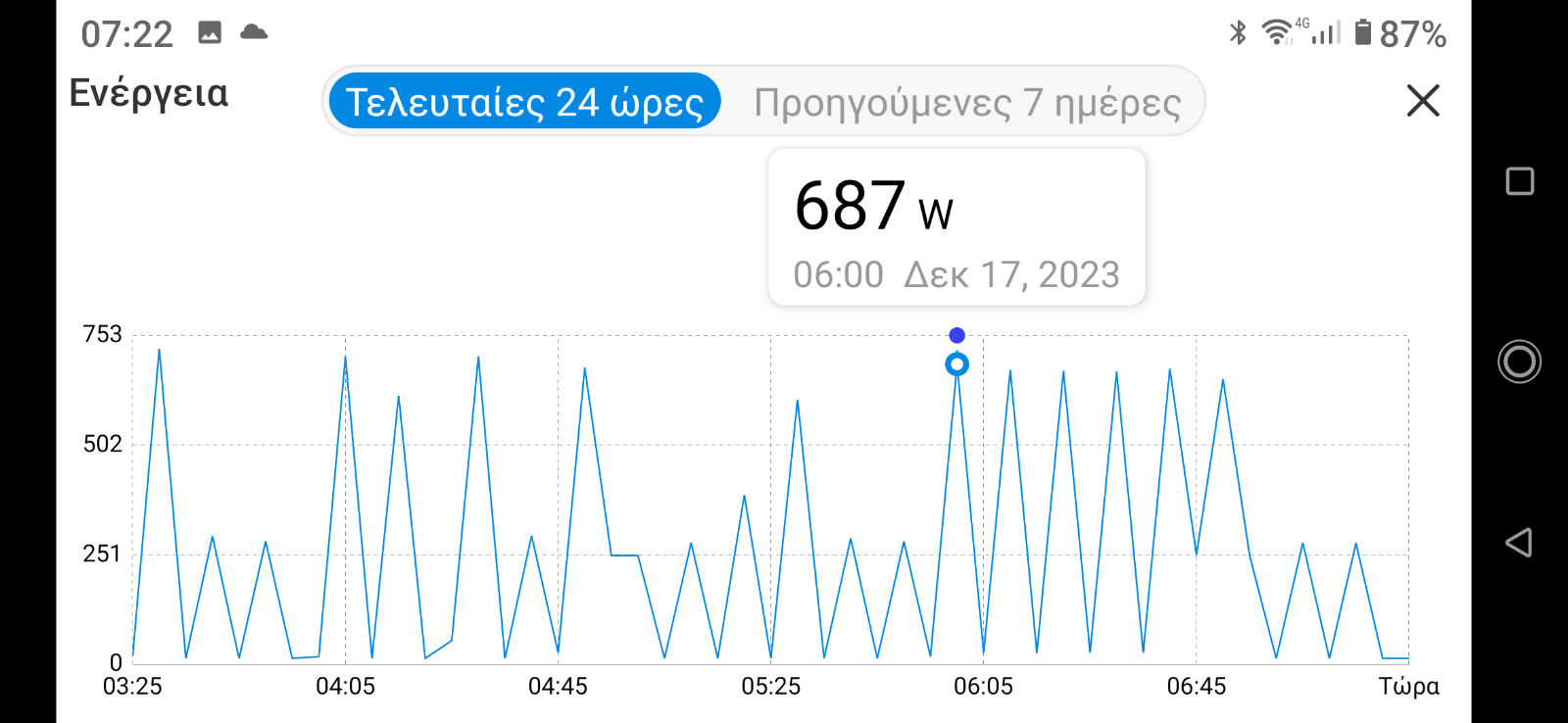

τα ον/off δε σημαίνουν απαραίτητα οτι θα κάψει τα άντερά του σε μέσο όρο , αλλά μπορεί (σίγουρα στα σαπάκια) να ακούγονται σε κάθε ον/οφ τα πλαστικά , ή να μαρσάρει αρχικά (τουλάχιστον το δικό μου χωρίς λόγω και αιτία ανεβάζει για 3 δεύτερα τέρμα τις στροφές του ανεμιστήρα πριν ξεκινήσει απο off) , να δημιουργούνται κρύα ρεύματα , να ανεβοκατεβαίνει ελαφρά η θερμοκρασία (κάποιους τους ενοχλεί) κτλ
σίγουρα το διάγραμμα δεν είναι σωστή λειτουργία ινβέρτερ και δεν είναι και τζάμπα μηχάνημα (όταν τα 12άρια είχαν 250€)
Δοκίμασε τον ανεμιστήρα απο medium και πάνω αν δεν έχει follow me ,μπας και μειωθούν τα on/off
όσο για την απόδοση , μην είσαι σίγουρος οτι είναι αυτή που λέει ....

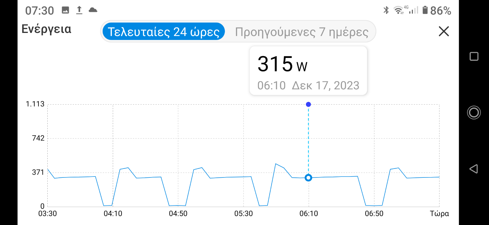

Έχω δει πολλά διαγράμματα. Αυτό το yukai 24άρι των πεθερικών, είναι μακράν το πιο cool μηχάνημα που έχω δει. Ξεκινάει, πάει στα ελάχιστά του και αν οι απώλειες είναι σωστές και δεν χρειάζεται να σβήσει, πηγαίνει έτσι εσαεί.
Αναίσθητο είναι και το Mitsubishi Heavy (εδώ το 80άρι), αρκεί και αυτό να βρεθεί στο hotspot

Κλασικό midea. Απαράδεκτα υψηλά ελάχιστα watts για 18άρι. Τα on-off χαλάνε το cop  = χειρότερη οικονομία. Δεν θα σταθώ καν στη θερμική άνεση, ήχους διαστολών-συστολών κτλ. Τη δουλειά του θα την κάνει, αλλά θα μπορούσε καλύτερα.
1 ώρα πριν, babinosman είπε
Με τα συνεχόμενα on off έχεις ξεπεράσει το τέλος του κόσμου , έχεις αλλάξει πίστα ,
