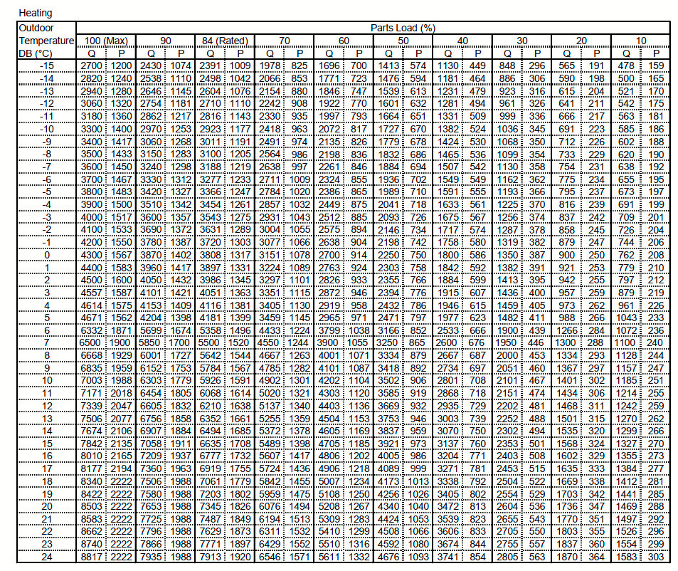

Test1 :
Βλέπεις τον παρακάτω πίνακα. Αντιστοιχεί στο edge white 16K
Θέλουμε στον χώρο να έχεις 20C.
Βάζεις ανεμιστήρα στο high.
Πας στο συνημμένο excel και βάζεις τις 2 τιμές από τη θερμοκρασία του αέρα ψηλά στα φίλτρα και την αντίστοιχη από τον αέρα στις περσίδες. Τα κυβικά στα έχω έτοιμα. Στο πράσινο πεδίο θα σου βγάλει την ισχύ που δίνει στον χώρο σε watts (αν θες διαιρώντας με τρέχοντα watts παίρνεις cop).
Μετά κοιτάς την εξωτερική σου και πας στην αντίστοιχη γραμμή και μετά στήλη και βλέπεις αν είσαι μέσα.
Παράδειγμα. Αν έξω έχει 5C και το κλιματιστικό ισορροπεί στα 411W, θα πρέπει η εξίσωση να σου δίνει ~1482W. Εννοείται ότι το πιθανότερο να χρειαστεί γραμμική παρεμβολή μιας και θα είσαι ενδιάμεσα σε 2 στήλες.

Λίγο πιο σφιχτή μέθοδος, είναι να δεις τις περιοχές του eurovent των 2C, 7C ή / και 12C. Ίσως το 7 και το 12C να είναι το πιο εύκολο.
Πάλι η ίδια λογική. Θέλουμε 20 μέσα στο σπίτι και ανεμιστήρα στο high. Αρκετά πιο δύσκολο να το πετύχεις γιατί θέλουμε να κάτσει η κατανάλωση σε πολύ αυστηρές καταναλώσεις, οπότε το test 1 είναι πολύ πιο ευέλικτο από τη στιγμή που μας κάνει τη χάρη η toshiba και μας δίνει πίνακες με τα μερικά φορτία. πχ για να πετύχεις το 7C, θα πρέπει να δεις ΔΤ 5,4C και να έχει κατανάλωση 230W (δλδ στα ελάχιστα όπου ο όμως ο χώρος σου να θέλει περισσότερα).
Η μέθοδος δουλεύει, πχ στο asyg24kmta έχω μετρήσει σχεδόν ίδιες τιμές στους 7C και 12C  ( με 6.8C εξωτερική και με 20C μέσα , μου έβγαλε 2520W έξοδο με 437W είσοδο άρα cop 5.77 , ενώ με 11.8C έξω μου έβγαλε 1270W έξοδο με 165W είσοδο άρα cop 7,7)
Τους 2C δεν έχω καταφέρει να τους κάνω.
Πάντως ξέρω ότι το μηχάνημα παίζει σωστά.
Καλή επιτυχία και καλά αποτελέσματα.
ΥΓ Θέλει καλά θερμόμετρα. Θυμήσου θέλουμε το ΔΤ.

Test1 :

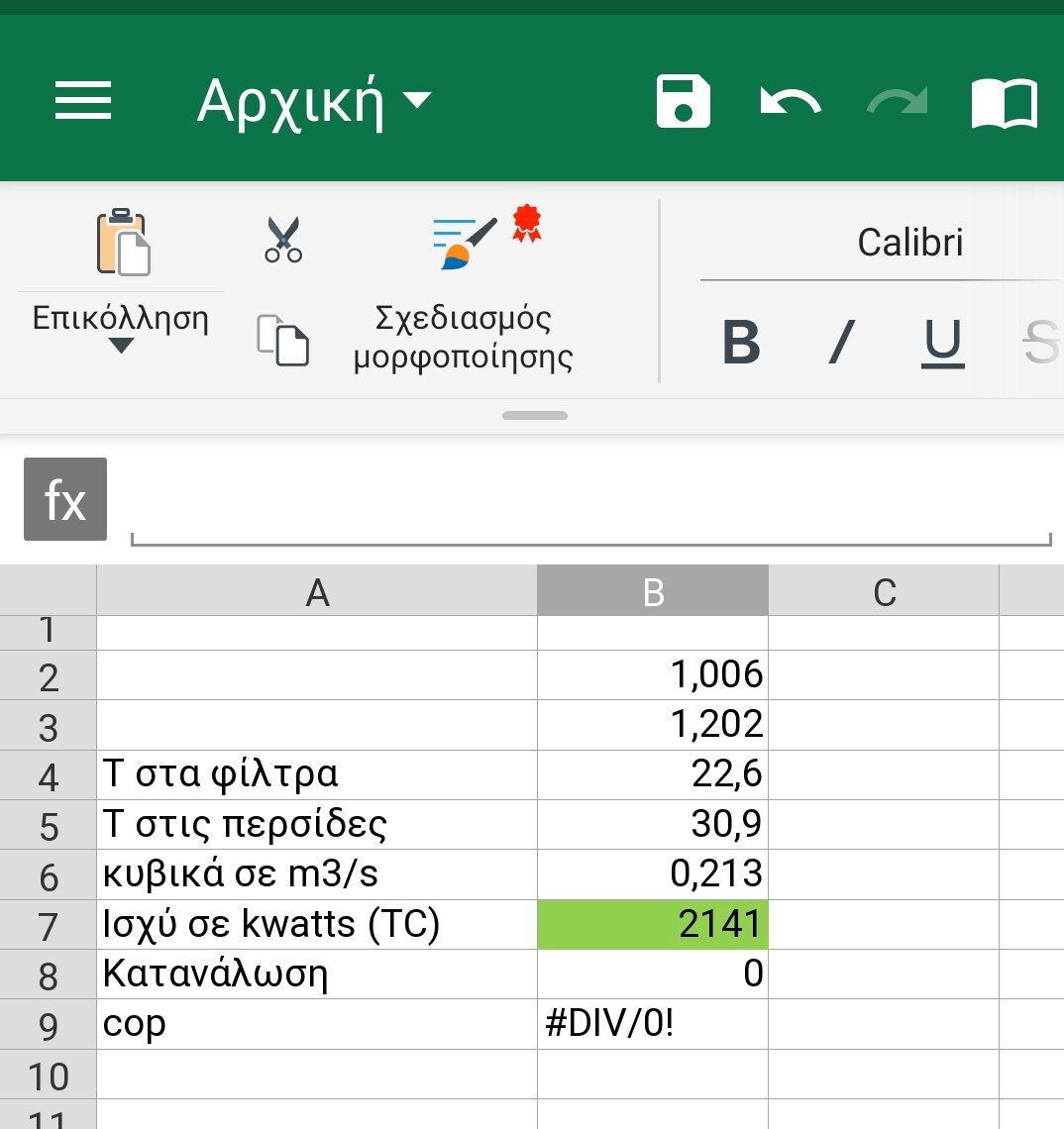

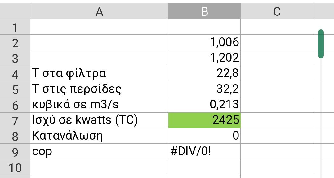

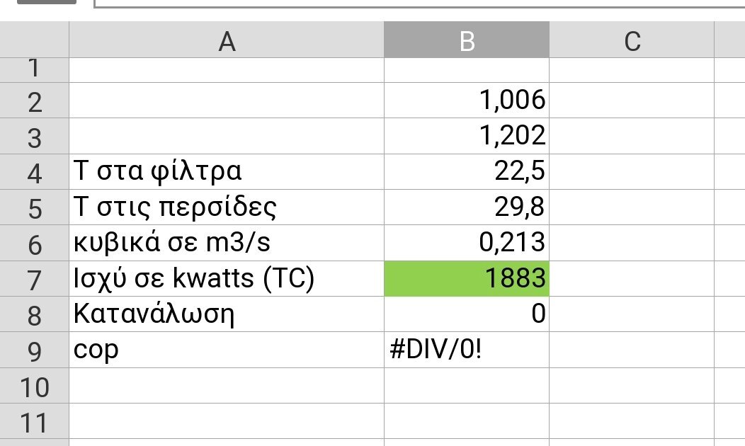

Ευχαριστώ πολύ για όλο το ενδιαφέρον και την βοήθεια!
20 βαθμοί στο σπίτι
8 βαθμοί έξω
Ζητούμενη 20 βαθμοί με ανεμιστήρα στο high
Πρώτη μέτρηση
Δευτέρη μέτρηση μετά από κάνα 5λεπτο σε λειτουργία high
Με τον πίνακα δεν το πολύ κατάλαβα, έστω ότι βρίσκω σε ποια στήλη είμαι, τι συμπέρασμα μπορώ να βγάλω?
Τι watt καίει την real time δεν βλέπω από την εφαρμογή της Toshiba, βλέπω ανά μία ώρα πόσο έκαψε, φαίνεται και από τα διαγράμματα δεν είναι λεπτομερή σαν του tapo.
Μετά από κάνα 10λεπτοScreenshot_2023-12-18-12-12-06-034.jpg.2c504b941e3f3d6a3ea3ad75f9d03a8c.jpg

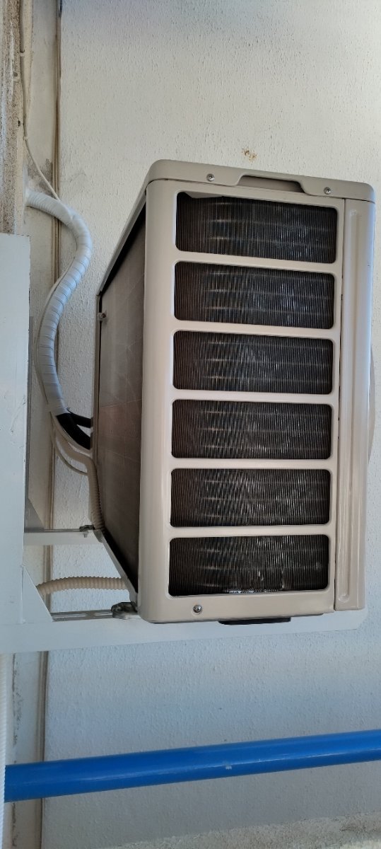

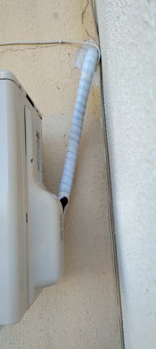

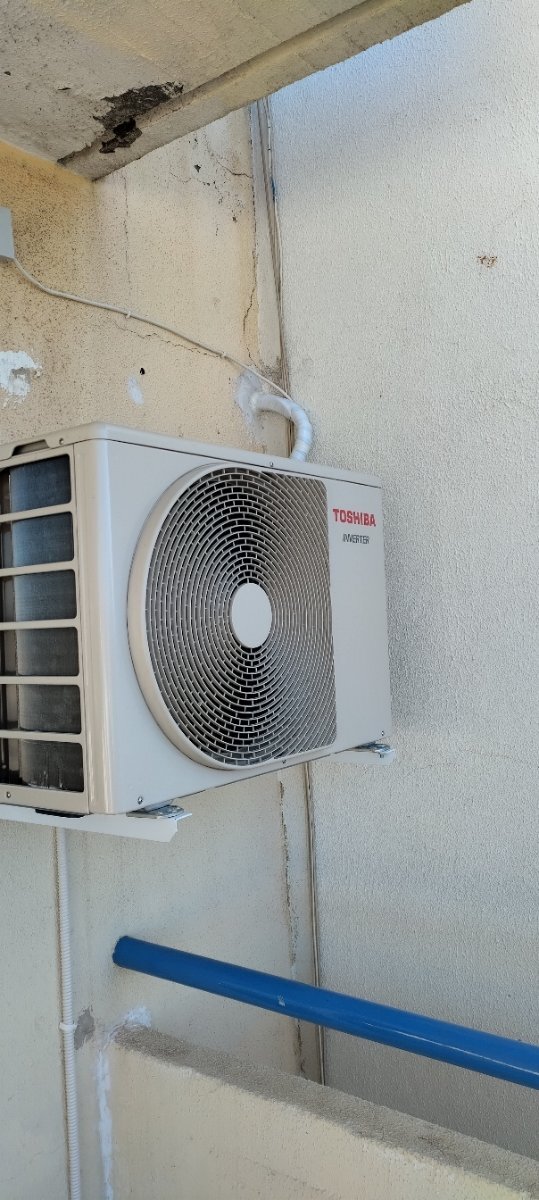

Και φωτογραφίες από την εξωτερική μονάδα
Resize_20231218_121921_1963.jpg.968d22e25ebe079abc0560f116d546ca.jpgResize_20231218_121921_1347.jpg.b06ee0e357561ef6c88fe86a3eba284b.jpgResize_20231218_121920_0670.jpg.5d0a56dde1d909bb02e22b7df458a8ae.jpg
Δειξε μας τις μπάρες με τις καταναλώσεις από το app να έχουμε μια τάξη μεγέθους.

Οι μετρήσεις έγιναν την ώρα που έκανα την ανάρτηση

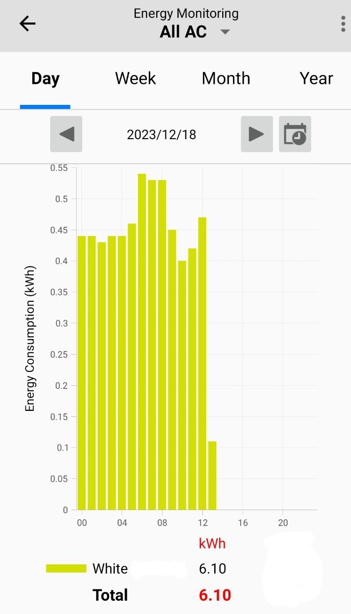

με φουλ ανεμιστήρα δεν πέφτει η καταναλωσηScreenshot_2023-12-18-13-26-41-762.jpg.109ddeb67612c4099c57d75e880e224b.jpg
Δλδ ήταν κάπου 450-470W;
1 λεπτό πριν, dimo69 είπε
Λογικά ναι
Αν ναι, πηγαίνοντας στη γραμμή των 8C, βλέπουμε ότι με 453W θα πρέπει να δίνει 2000W. Εσύ με κατανάλωση ίσως λίγο παραπάνω είδες κάπου 2100. Βάλε λίγο πάνω, λίγο κάτω, κανα δεκαδικό σε θερμόμετρο, θα έλεγα ότι με μια πρώτη προσέγγιση ( αν και θα θέλαμε την ακρίβεια μιας tapo) το κλιματιστικό δείχνει να δουλεύει σύμφωνα με το εργοστάσιο. Τώρα που το έπιασες, μπορείς να μετρήσεις ξανά για επιβεβαίωση με σταθερή εξωτερική ώστε οι μπάρες κατανάλωσης να είναι σταθερές αν δεν έχεις σκοπό να βάλεις Tapo.

2 ώρες πριν, dimo69 είπε
Αν η εσωτερική μονάδα είναι ακριβώς από πίσω, αυτά δεν μου κάνουν για 2 μέτρα.
