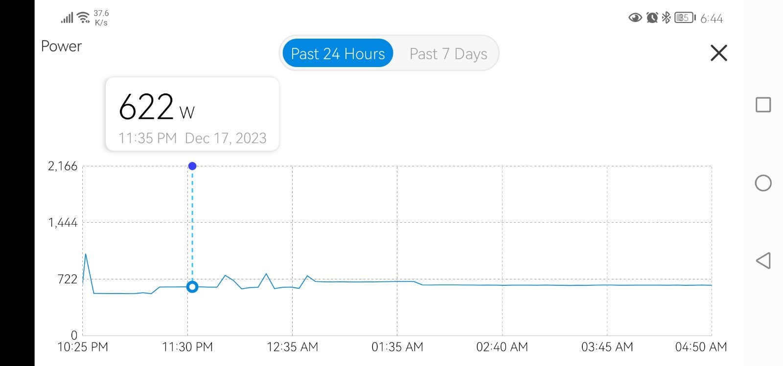

14 ώρες πριν, babinosman είπε
ινβερταρισμα απο τις 11 παρα το βράδυ μέχρι και τώρα. σχεδόν 8ωρο.
κατέβασμα ζητούμενης θερμοκρασίας, αύξηση απωλειών του χώρου, ανεμιστήρας στο 60%.
βέβαια τα 620 δεν είναι και λίγα, αλλά προσπαθεί να ζεστάνει ολόκληρο σπίτι με εξωτερική 0.
θερμοκρασία σαλονίου 21,3 και υπόλοιπου σπιτιού 20.
ινβερτάρισμα είναι να πέσει κάτω απο 150watt
αυτό δείχνει οτι το κλιματιστικό δεν επαρκεί για το χώρο

19 ώρες πριν, MikhailBakurin είπε
Το ελάττωμα του αριέλι σου (όπως και όλων, έχω κι εγώ ένα τέτοιο σε ενοικιαζόμενο, 12άρι), είναι ότι πρόκειται για inverter - παρωδία. Έχουν 3-4 σκάλες και παίζουν σε αυτές. Το δικό μου πχ έχει 400 - 700 - 1100, με αποκλίσεις 30-40 βαττ. Το ανάβεις, ξεκινάει χιλιάρα, πέφτει λίγο φτακοσάρα, μετά τετρακοσάρα και μετά αρχίζουν τα ον/οφφ. Για πλάκα τρώει 10κβ για ολοήμερη λειτουργία τέτοιες μέρες. Ένα παλιό ον/οφφ θα έκαιγε 13-16, οπότε καλά είμαστε και πάλι.
αν είναι εφικτό , σε περίπτωση που ο χώρος δεν είναι νοικιασμένος και η εσωτερική έχει πέσει αρκετά , θα με ενδιέφερε να δεις κατανάλωση όταν ισορροπήσει ο χώρος στη χαμηλότερη ζητούμενη (πχ 16C)
Μήηηηπως δλδ στον προγραμματισμό του παίζει σενάριο για χαμηλότερα watt . Αν πάλι κάνει on/off με 400άρια+ τότε θα γειώσω το πλάνο να επέμβω στον αισθητήρα

1 hour ago, korakios said:
ναι , δε διαφωνώ , μάλλον θέμα ορολογίας ήταν . Εννοώ ένα μεγαλύτερο θα έκαιγε λιγότερα αντί να μαρσάρει
Δεν το έχω δει κάτω από 380 βαττ, χειμώνα καλοκαίρι. Τώρα είναι δοσμένο, αλλά όταν έκανα τις δοκιμές μου με ισορροπία χώρου, με απομόνωση άλλων, με, με, με, το περιθώριο λειτουργίας του παρέμεινε το 380-420 και το 680-720. 2 σκάλες. Άμα του ζητούσες να γλεντήσει το χώρο, πάει στα 1000+ και μετά πέφτει στο 680-720.
@liakjimόταν λέω "παιχνιδιάρικο" ένα γράφημα, εννοώ αυτό που κάνει το δαηκιν σε ένα καλό ποσοστό, αλλά και αυτό που κάνει το φουτζιτσου σου σε ακόμη καλύτερο: Πολλές σκάλες λειτουργίας συμπιεστή. A tree that keeps on giving. Διάγνωση απωλειών με trial & error, ρύθμιση συμπιεστή στο ανάλογο εύρος, μπουμπούνισμα χώρου με ακριβώς όση ενέργεια χρειάζεται, μικρορυθμισμένη σε εύρος 10-20-30 βαττ. Συνεπαγόμενη θερμική άνεση.
Μη παιχνιδιάρικο, είναι ένα Α/Ψ - μπουνταλάς, το οποίο λέει "πάρε τώρα 400 βατ, αυτή η στάνη - αυτό το γάλα βγάνει" και όταν δει ότι μπούχτισε ο χώρος, off. Mετά ξανά-μανά άναμμα στα 700 και πτώση στα 400. Μπούκωμα χώρου και σβήσιμο.

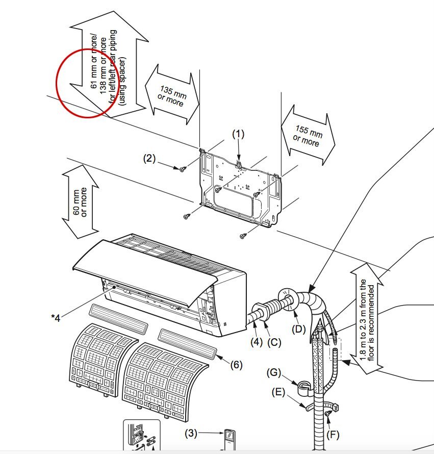

Πρόκειται να τοποθετηθεί ένα κλιματιστικό Mitsubishi στο σημείο που βλέπετε στη φωτογραφία. Δεδομένου ότι η οροφή είναι επικλινής, μπορώ να "κλέψω" λίγο από την ελάχιστη απόσταση; (η οποία σύμφωνα με το εγχειρίδιο είναι >61 mm)
Εννοώ, μπορεί η δεξιά πλευρά του κλιματιστικού (όπως το κοιτάμε) να πλησιάσει την οροφή περισσότερο από 61 mm δεδομένου ότι η απόσταση αυτή σταδιακά μεγαλώνει;
Ή όσο μεγαλύτερη απόσταση τόσο το καλύτερο; Οπότε να φροντίσω να τοποθετηθεί έτσι ώστε να ξεκινάει στάνταρ από τα ~10 mm και να αυξάνεται όσο πάμε προς τα αριστερά (λόγω κλίσης της οροφής);
28 λεπτά πριν, so-was-Red είπε
Έτσι όπως το σκέφτομαι, λογικά δεν θα έχεις θέμα με το τι διαβάζει ο αισθητήρας ( βρίσκεται δεξιά υπόψιν) μιας και ο ζεστός αέρας θα γλιστράει προς τα αριστερά αλλά μιας και από πάνω ρουφάει τα κυβικά του, γιατί να το εγκλωβίσεις έστω και για λίγο; Δεν σε παίρνει να το βάλετε στα 7-8εκ ακόμα και μετρώντας στη δεξιά γωνία; @Klausx τι λες;
