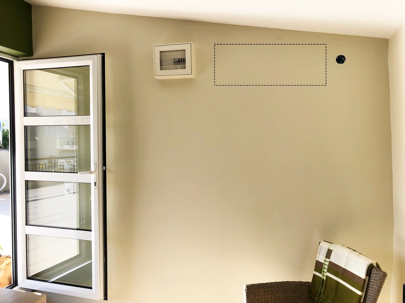

Πρόκειται να τοποθετηθεί ένα κλιματιστικό Mitsubishi στο σημείο που βλέπετε στη φωτογραφία. Δεδομένου ότι η οροφή είναι επικλινής, μπορώ να "κλέψω" λίγο από την ελάχιστη απόσταση; (η οποία σύμφωνα με το εγχειρίδιο είναι >61 mm)
Εννοώ, μπορεί η δεξιά πλευρά του κλιματιστικού (όπως το κοιτάμε) να πλησιάσει την οροφή περισσότερο από 61 mm δεδομένου ότι η απόσταση αυτή σταδιακά μεγαλώνει;
Ή όσο μεγαλύτερη απόσταση τόσο το καλύτερο; Οπότε να φροντίσω να τοποθετηθεί έτσι ώστε να ξεκινάει στάνταρ από τα ~10 mm και να αυξάνεται όσο πάμε προς τα αριστερά (λόγω κλίσης της οροφής);
Έτσι όπως το σκέφτομαι, λογικά δεν θα έχεις θέμα με το τι διαβάζει ο αισθητήρας ( βρίσκεται δεξιά υπόψιν) μιας και ο ζεστός αέρας θα γλιστράει προς τα αριστερά αλλά μιας και από πάνω ρουφάει τα κυβικά του, γιατί να το εγκλωβίσεις έστω και για λίγο; Δεν σε παίρνει να το βάλετε στα 7-8εκ ακόμα και μετρώντας στη δεξιά γωνία; @Klausx τι λες;
Δεν έχω πλήρη εικόνα αλλά μήπως θα ήταν καλύτερα να μπει πάνω από την πόρτα και να βγουν οι σωλήνες δεξιά; Γενικά εκεί που έχεις κάνει το σημάδι έχει καλώδια εσωτερικά του τοίχου εκτός από τον περιορισμό στο ύψος, μπαίνει αλλά με προσοχή. Πόσο ύψος είναι συνολικά από το πάτωμα;
1 ώρα πριν, liakjim είπε
Ναι, προέχει η εύρυθμη λειτουργία. Απλώς, έλεγα μήπως καταφέρω να μπει στο ίδιο ύψος με τον ηλεκτρικό πίνακα αριστερά, να έρθει περασιά, ώστε να δείχνει πιο αρμονική η τοποθέτηση. Αλλά όχι, δεν θέλω να πνιγεί, εννοείται.
34 λεπτά πριν, Klausx είπε
Στο χαμηλότερο σημείο, τέρμα δεξιά είναι 2,25. Στο σημείο που είναι ο πίνακας το ύψος είναι ~2,45.

Έχω άλλη μια ερώτηση… Ο τοποθέτης πρότεινε να συνδέσει το ρεύμα κατευθείαν στα καλώδια στον τοίχο, χωρίς να μεσολαβήσει πρίζα (αν δείτε στη φωτό, δεν υπάρχει πρίζα). Αυτό μου το είπε για να μπει το κλιματιστικό πιο δεξιά και να "μη φαίνεται τίποτα".
Τεχνικά, είναι καλή ιδέα κάτι τέτοιο;
Κατ' αρχάς, χάνω τη δυνατότητα για έξυπνο πριζάκι/μέτρηση κατανάλωσης...
Επίσης, μόνιμα στο ρεύμα? Κι αν, λέμε, χρειαστεί να το αποσυνδέσω για τον οποιονδήποτε λόγο;
Είναι και κάτι άλλο που δεν υπολογίζω;
Επεξ/σία από so-was-Red
ιδανικά απο το κουτί στον τοίχο περνάς νέο καλώδιο προς τον πίνακα. Με νέα δική του ασφάλεια και μετρητή ράγας. Λίγο επιπλέον ηλεκτρολογικό κόστος αλλά θα είσαι κομπλέ.
ή εναλλακτικά σου βάζει στην εξωτερική μονάδα φις αρσενικό - θηλυκό όπου μπορείς να παρεμβάλεις πριζάκι ( σε στεγανό κουτί).

Μπορείς να βάλεις ένα shelly 1PM μέσα στο μπουάτ και να βλέπεις καταναλώσεις. Για το θέμα της απόστασης από το πάνω επίπεδο που θα μικρύνει και άλλο τι σου είπε;

Είναι φρόνιμο να μπει στο πιο ψηλό σημείο της κεκλιμένης οροφής; Δεν θα το μπερδεύει πολύ σε θέρμανση;
12 λεπτά πριν, liakjim είπε
Τίποτα, το προσπέρασε.
Θα του πω να μπει δεξιά, στα ~10 cm από την οροφή και 15 cm από τον δεξιό τοίχο. (Στο ψηλότερο σημείο αριστερά, που πρότεινε ο Klausx, δεν μπορεί να μπει ούτως ή άλλως (πρόβλημα χώρου για την τοποθέτηση της εξωτερικής μονάδας).
Άρα, από ό,τι καταλαβαίνω, δεν υπάρχει "θέμα" αν γίνει μόνιμη σύνδεση (χωρίς πρίζα). Σωστά;
12 λεπτά πριν, so-was-Red είπε
Το πιο εύκολο θα ήταν με πρίζα ώστε μπει μια tapo p110 που δείχνει και διαγράμματα. Υπάρχουν και άλλοι τρόποι , εξωτερικά όπως αναφέρθηκε ( θέλει καλή στεγανοποίηση) , μετρητή γραμμής όπως σου είπα με το 1PM ή μετρητή πίνακα όπως το sonoff elite R3 ( με την προϋπόθεση ότι το κλιματιστικό θα πηγαίνει ως μοναδικό φορτίο στη συγκεκριμένη γραμμή).

Σε πρίζα για να μπορείς εκτός από μετρήσεις / προστασία υπέρτασης να το βγάλεις σε περίπτωση βλάβης, αλλιώς θέλει ξεχωριστή γραμμή/ασφάλεια L+N στον πίνακα.
9 λεπτά πριν, so-was-Red είπε
Από την φωτογραφία το σημείο που έχεις επιλέξει φαίνεται το καλύτερο οπτικά. Αν είχε γίνει μελέτη θα μπορούσε ο πίνακας να είναι τέρμα δεξιά και το κλιματιστικό στην μέση ακριβώς.

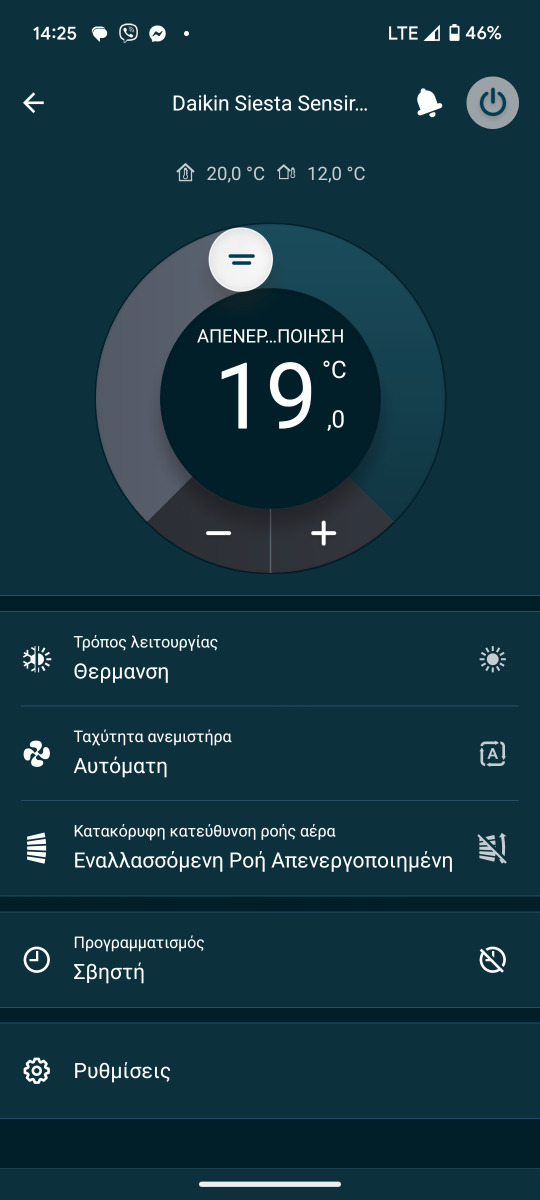

Στο atxc25d (και σε διάφορα άλλα φυσικά) η θερμοκρασία στο χειριστήριο ρυθμίζεται ανά 1 βαθμό κελσίου (20C – 21C – 22C κλπ). Αν το γυρίσω σε φαρενάιτ, ρυθμίζεται πάλι ανά ένα βαθμό πχ 69F – 70F – 71F – 72F  κλπ.
Η αντιστοίχιση είναι:  69F=20.5C, 70F=21.1C, 71F=21.6C, 72F=22.2C, 73F=22.7C.
Άρα είναι εσωτερικά ρυθμισμένο να μπορεί να διαβάζει θερμοκρασίες ανά (περίπου) μισό βαθμό κελσίου?
Ισχύει? Υπάρχει τρόπος να επαληθευτεί?

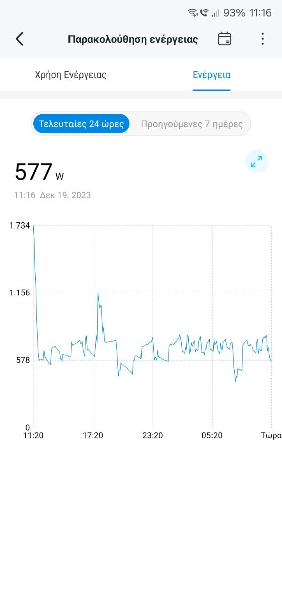

Καλημέρα παιδιά.
Βάζω ένα σχεδιάγραμμα μετά από συνεχόμενη 24ωρη λειτουργία από arata 16αρι.
Θερμοκρασία 22 βαθμούς,fan στο auto.
Το πιο χαμηλό που είδα ήταν 450w.
Εξωτερική από 8 μέχρι 12 βαθμούς.
Έκαψε 16.5 κιλοβατώρες σε 24 ώρες..
Πολύ δεν είναι?
