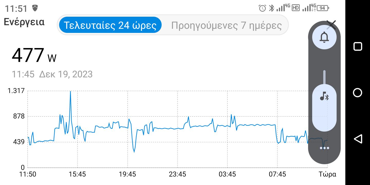

Βάζω ένα σχεδιάγραμμα μετά από συνεχόμενη 24ωρη λειτουργία από arata 16αρι.
Θερμοκρασία 22 βαθμούς,fan στο auto.
Το πιο χαμηλό που είδα ήταν 450w.
Εξωτερική από 8 μέχρι 12 βαθμούς.
Έκαψε 16.5 κιλοβατώρες σε 24 ώρες..
Πολύ δεν είναι?
Εξακολουθώ και λέω ότι το διάγραμμα αυτό ξεφεύγει από τα συνήθη των Toshiba ( είναι πολύ ακανόνιστο).
Λες είναι μικρό το 16αρι λόγω απωλειών και να μην μπορεί να καλύψει?
22 λεπτά πριν, liakjim είπε

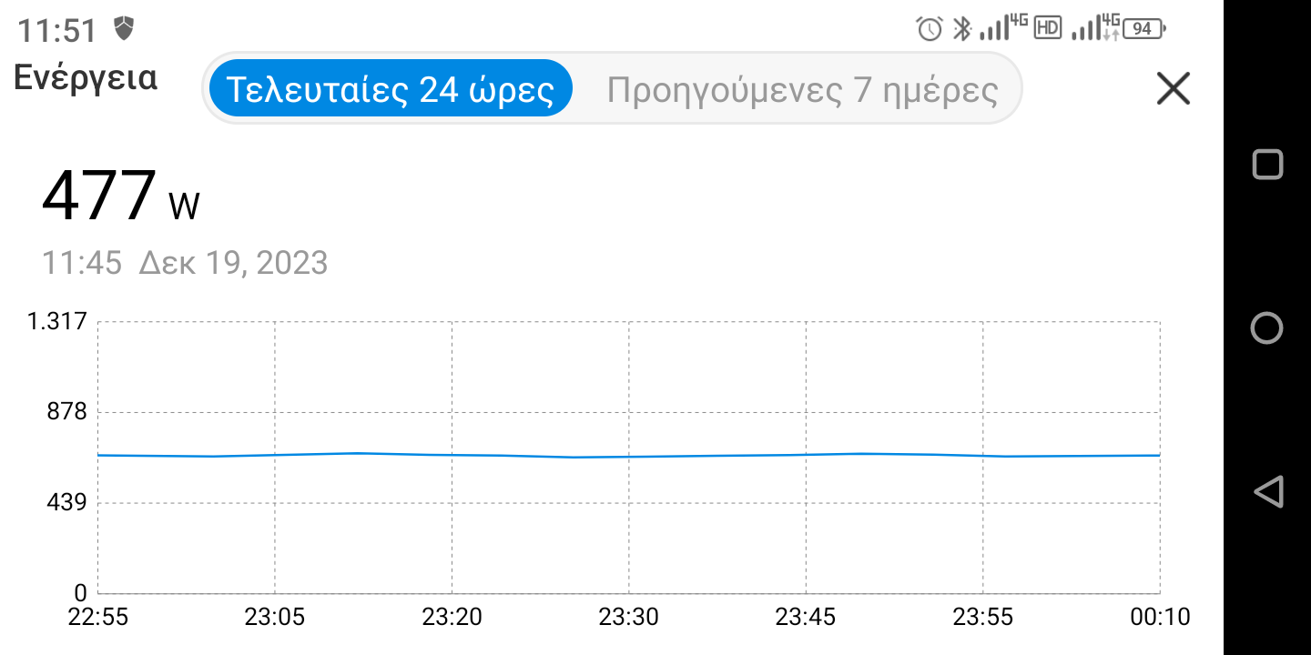

Δεν είναι liak φταίει η ανάλυση της tapo άμα δεις το διάγραμμα του είναι με πολλές ώρες σύμπτυξη,εάν το ανοίξει και δείχνει 3-4 ώρες θα είναι σχεδόν φλατ
Κοίτα δύο φώτο δικές μου

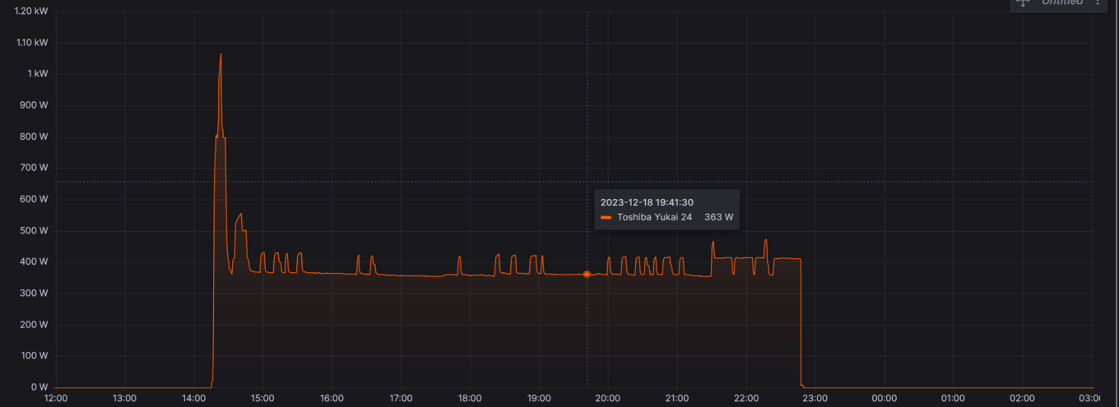

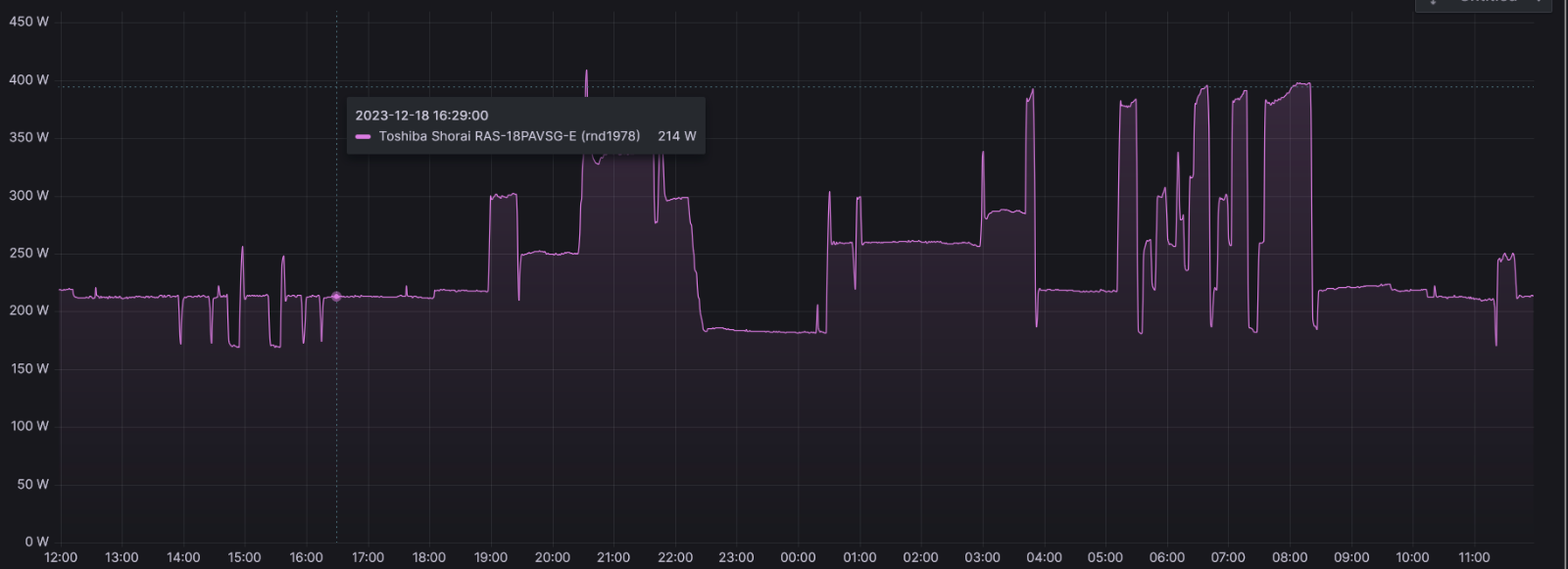

@dimostr ναι μάλλον έχεις δίκιο. Αν και εσύ έχεις το πρώτο shorai ενώ τα παιδιά τα yukai/arata. Δεν έχω πλήρη εικόνα αλλά βλέποντας το δικό σου και του @Rnd1978, βλέπω πιο ομαλό διάγραμμα στα yukai (αν και μπορεί να με απατά που βλέπω μόνο το 24άρι των πεθερικών. Σε άλλους χώρους και τα άλλα μη twin rotary μικρότερα μοντέλα ίσως να παίζουν αλλιώς).
πχ βλέπω το shorai του @Rnd1978
και τη φλαταδούρα του yukai των πεθερικών.
Μπορεί να κάνω και λάθος και να χρειαζόμαστε περισσότερα δείγματα.

Κοιτα τα twin rotary θεωρητικά είναι πιο ευπροσάρμοστα στην αλλαγή όμως εδώ παίζει ρόλο ο χώρος , τι εννοώ , σε ένα μεγάλο χώρο ο συμπιεστης δρα ακαριαία και βελτιώνει την αλλαγή στη θερμοκρασία χωρίς μεγάλες η χωρίς απότομες διακυμάνσεις , σε ένα μικρό χώρο η ακαριαία αντίδραση μπορεί να οδηγήσει σε πολύ μεγάλη διακύμανση στο διάγραμμα ,
